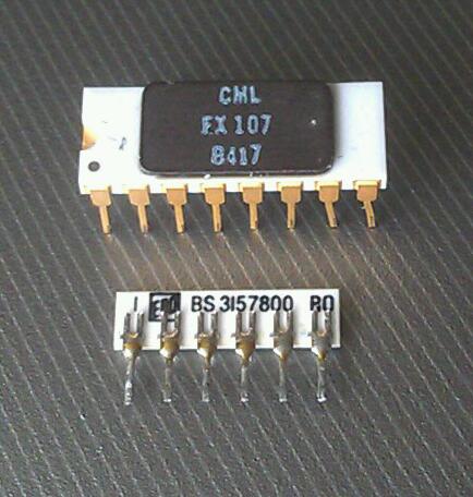

hallo Foraner,
  ich moechte mehr über das Widerstandsarray im Bild lernen.
  Es stammt aus einer Schaltung um den antiquarischen IC FX107 vom
Herst. CML, also eine Audioschaltung um Pieptöne durchs Telefon zu
senden (AB-Fernabfrage o.Ä.).
  Es waren 3 Stk. solcher R-Array auf der Platine, alle mit selben
Marking und selben R-Werte.
Was mich interessiert
  - Ist dies ein Standardbauteil oder Kundenspezifisch? (s. R-Werte
unten - Bei Kundenspezifisch erübrigt sich der ganze Thread natuerlich)
  - Was ist der Sinn hinter dieser Wertabstufung?
  - Was sind für praktische oder trickische Beschaltungen damit möglich?
Messwerte
Pin   Pin ...
   <R>    ...
[1]   (2)   (3)    (4)    (5)    (6)
   39k   90k   120k   150k   180k
  Die Ablesewerte vom DMM habe ich gerundet auf E12-Reihe, diese sind in
der Realität jedoch verdaechtig nahe bei E96.
  Auffällig sind die Abstände der niedrigsten 2 Werte zu den höchsten 3.

  Meinetwegen.
  Das kenne ich, denn meine Ausbildung als Indutrieelektroniker genoss
ich ende der 80er, also in der Transitionszeit THT-->SMD.
  Jedoch:
  Warum ist dann das Gerät in WederFischNochVogel-Mischbestückung?
  Da waren AUCH noch 16 andere bedrahtete 1/4W Widerstände mit drin
(+Dioden +TO92 Transitoren +Elkos +Cs +... alles THT). Zur
Bestückungsautomation der Rs heisst dies: 2 Automatentypen vorhalten,
rüsten, betreiben usw.
  Ich vermute also dass da mehr als Produktionsapekte dahinter
stecken.
Kundenspezifisches Widerstandsnetzwerk mit lasergetrimmten
Dickschichtwiderständen um mit dem IC  die DTMF Frequenzen erzeugen zu
können.
Taugt sonst zu nichts.
> *Was mich interessiert*
Ziemlich sicher kundenspezifisch.
> *Messwerte*
> Pin   Pin ...
>    <R>    ...
Es ist keineswegs sicher, daß dieses Widerstandsnetzwerk eine
Reihenschaltung ist. Wenn man eine aufgebaute Platine hat, sollte man
besser mal die Leiterzüge nachverfolgen.
Wenn man sich das Datenblatt des FX107 ansieht, dann findet man da 4
bzw. 5 Widerstände rund um den IC, von denen wenigstens 3
frequenzbestimmend sind. Im Interesse reproduzierbarer Werte und damit
universeller Austauschbarkeit der Tongeber muß man die einmal gewählten
Widerstandswerte möglichst genau einhalten. Und das ist am einfachsten
mit einem Widerstandsnetzwerk möglich.
