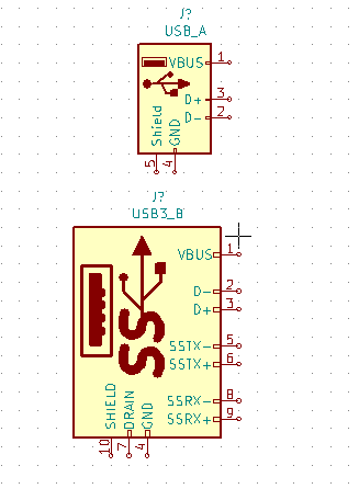

Moderator (Firma: Titel) Persönliche Seite #5580872
Raoul N. schrieb:
> Ich arbeite mit Kicad und weiß leider nicht welches Symbol ich hierzu
> nehmen kann.
Wenn es keines gibt, das zu deinem Bauteil passt, dann male selber
eines.
Diese Kicad-Symbole sind sowieso, naja, gewöhnungsbedürftig und
eigentlich unleserlich. Die würde ich eh' selber zeichnen.

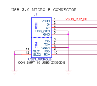

Zu deinen Screenshots: der USB2 vom Kicad ist ein normaler USB-A Sockel.
Der aus dem Orcad-Schaltplan ist ein OTG-Micro-USB.
> bzw weiß ich nicht wie ich den vorhandenen USB3 connecten soll.
Lies mal, was die Signale am Kicad-Stecker so alles bedeuten:
http://www.usbtips.com/usb-3-0-specifications-mechanical-layer/
Und dann suchst du entsprechende Signale an deinem Controller.
Beim USB3 ist dann beim Layout auch einiges zu beachten:
http://www.cypress.com/file/52741/download
http://www.ti.com/lit/ug/sllu149e/sllu149e.pdf
http://ww1.microchip.com/downloads/en/AppNotes/an262.pdf
https://www.ged-pcb-mcm.de/usb-3-0-layoutspezifikation/
