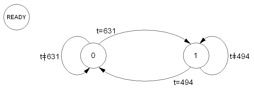

Ich versuche eine Zustandsmachine zu erzeugen. Der Eingang ist ein
Vektor mit 1000 Einträgen.
Die Bedienung für ein Wechsel in eine Richtung ist[vector(vector < 494 |
vector > 631)] und zurück [vector(vector > 494 & vector < 631)]. Ich
bekomme aber Fehlermeldung im diagnostic viewer Fenster "Illegal use of
a matrix or vector type where a scalar was expected". Wieso? Wenn ich
die Bedinungen   in the Matlab command window eingebe, gibt es keine
Fehlermeldungen.
Infos über den Block A: READY, entry: Ready=1;
Infos über Block B:NOT_READY, entry: Ready=0;
Vielleicht hat jemand eine Idee, woran es liegen könnte??
Gast #5581973
...und dann noch:
wieso eigentlich vector von vector?
Genügt da nicht
  [(vector < 494) | (vector > 631)]
  [(vector > 494) & (vector < 631)]
Und soll bei vector=494 und bei vector=631 wirklich der alte Zustand
erhalten bleiben?
Gast #5582210
danke.
Habe beide Möglichkeiten ausprobiert. Es kommt immer wieder die gleiche
Fehlermeldung.
Zwischen den Zeitpunkten ( die Einträge im Vektor entsprechen den
Zeitpunkten)    494<t<631 herrscht ein Zustand, sonst der andere
Zustand.
Gast #5582436
vector ist also ein rein numerischer Wert.
Ausdrücke wie
geben als Ergebnis einen booleschen Wert zurück!
Diese Ausdrücke sind somit völlig sinnlos:
y = vector(vector < 494 | vector > 631)
bedeutet:
  y = vector von (true oder false)
wobei vector hier als Array mit 2 Elementen unterstellt wird.
Also
  vector(true)=numerischer Wert
und
  vector(false)=numerischer Wert
Oder beschreibe bitte die Aufgabe komplett!
Gast #5582517
Also
im Block 1 steht ja drin:
entry: READY=1
im Block 2:
entry: READY=0;
Eigentlich wollte ich das ja auch erreichen, dass der Ausgang der
Zustandsmachine die Werte 0 oder 1 annehmen kann.
Also zwischen den Zeitpunkten 494<t<631  soll dann der Zustand 0 sein,
sonst 1. Also möchte den Zustand (bereit: READY=1/nicht bereit:READY=0)
eines Gerätes (z.B Waschmaschine) darstellen. Die Zyklusdauer ist 137
Minuten, die Waschmaschine läuft zwischen den Zeitpunkten 494 und 631
und ist dann natürlich während dieser Zeit nicht bereit, weil sie ja
schon läuft. Vor dem Zeitpunkt 494 und nach dem Zeitpunkt 631 ist sie ja
dann bereit, weil sie eben nicht läuft.
Gast #5582653
Ich sehe hieraus keine Notwendigkeit einer Zustandsmaschine, denn
"vector" scheint ein Wert zu sein, der immer anliegt, nicht nur ab und
zu. Eine Zustandsmaschine hat ja Speichervermögen, was hier nicht
zusätzlich benötigt wird.
Wenn ich es nun richtig verstehe, genügt dieser Ausdruck:
READY = (vector < 494) | (vector > 631)
READY nimmt außerhalb des Bereiches 494...631 den Wert "true" und
innerhalb dieses Bereiches den Wert "false" an.
ok?
Gast #5582699
Ja die Zustandsmachine ist nicht notwendig, wollte ich es trotzdem mal
versuchen.
Also dieses größer oder kleiner macht Probleme.
So funktioniert es zum Beispiel:
[Timeslot(494) | Timeslot(634)].
