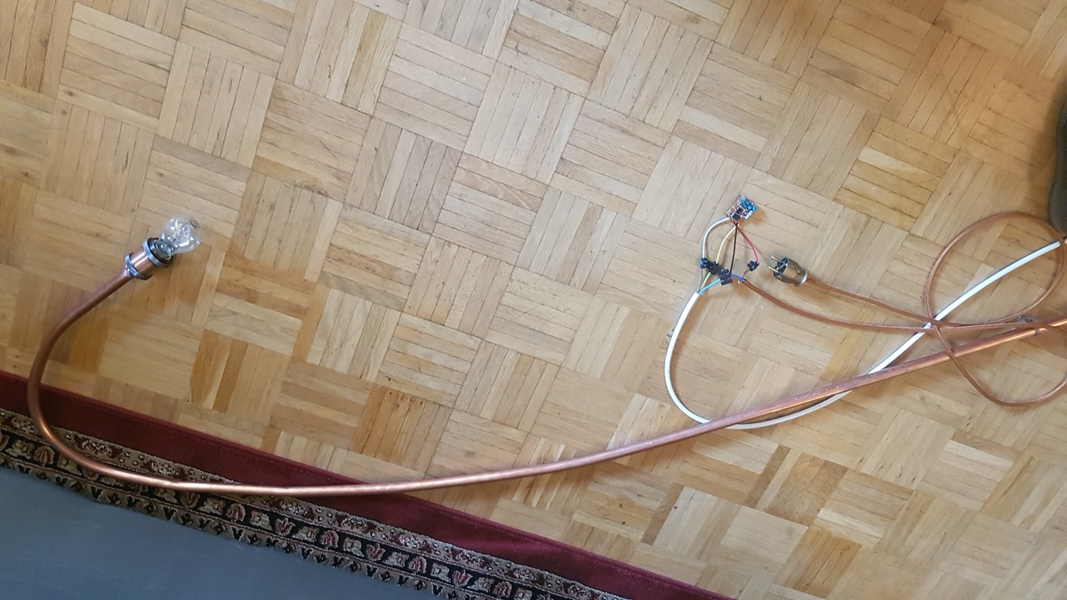

dies ist mein erster Beitrag in diesem Forum und ich bin ein absulter
Grünschnabel in Sachen Elektrotechnik, also bitte seid etwas Nachsichtig
mit mit ;-)
Mein Plan war es aus einem Kupferrohr und einem schicken Holzsockel eine
Stehlampe zu bauen. Diese sollte über einen Berührungssensor geschalten
werden können.

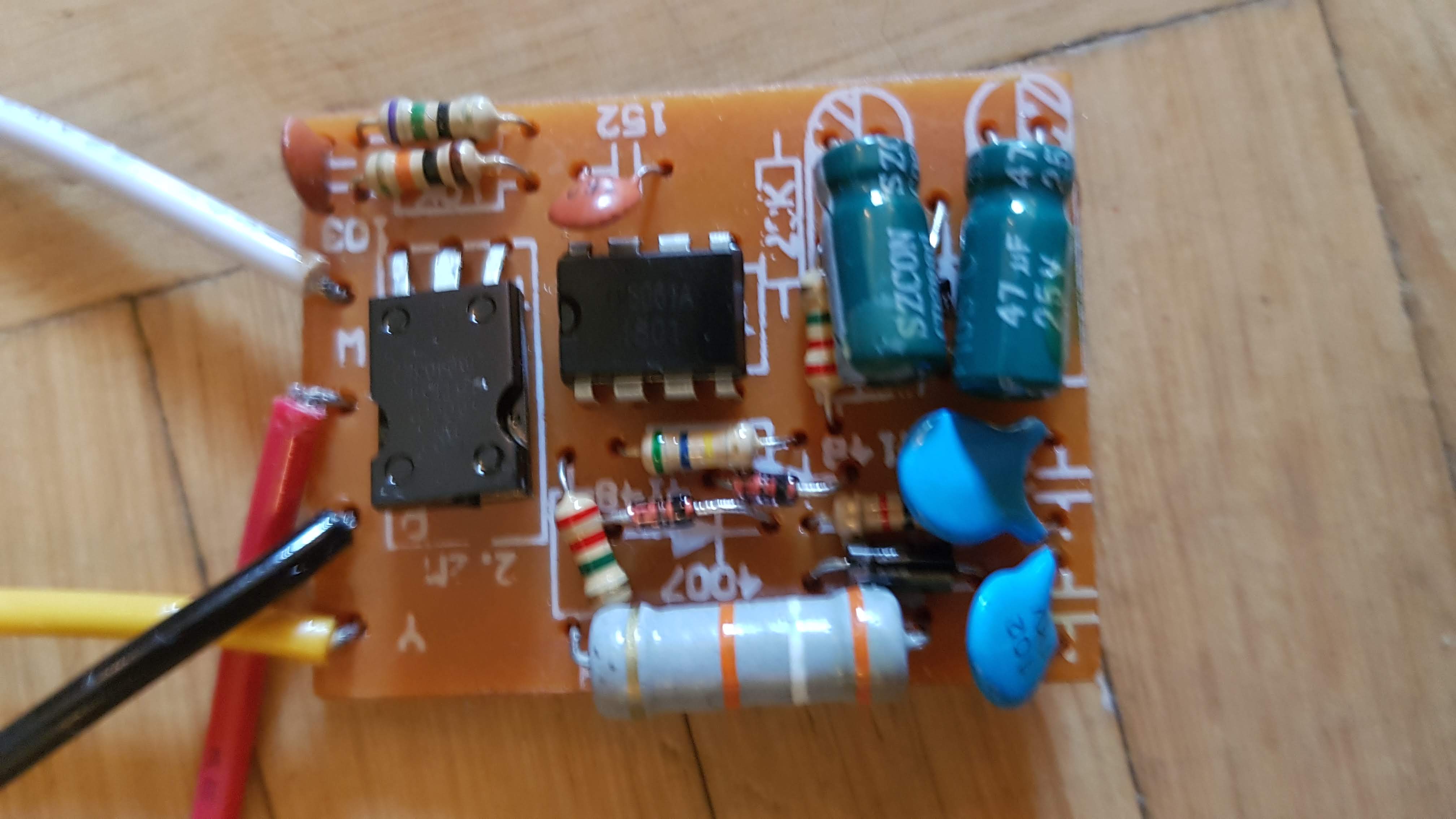

Hierzu habe ich mir folgendes Bauteil gekauft
(https://www.amazon.de/gp/product/B01LZ7ONC2/ref=oh_aui_detailpage_o01_s00?ie=UTF8&psc=1)

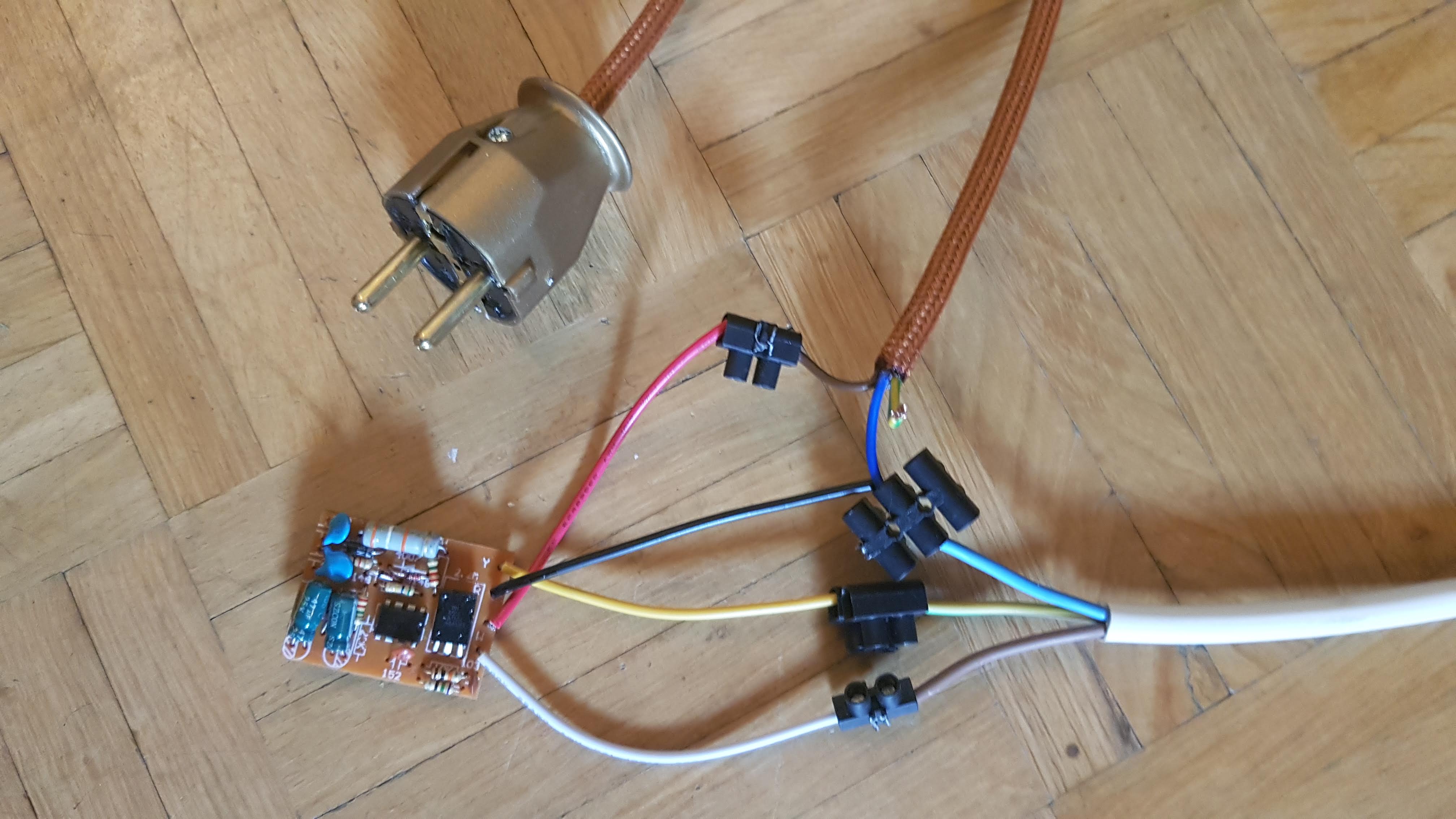

und nach bestem Wissen und Gewissen angebaut (siehe Foto).
Der Schalter funktioniert nun nur, wenn man mit der freien Hand einen
Erdungskontakt in der Steckdose berührt. Das ist zwar ein bisschen
witzig aber nicht besonders praktisch.
Bin kurz vorm Verzweifeln und hoffe auf gute Ratschläge das Problem zu
lösen
Vielen Dank

Stattdessen gehört die Erdung an alle leitenden Teile der Lampe wie z.B.
das Kupferrohr!
Erdung völlig fehlend und dann einen Chinaschrott (dieser potenziell
ohne ESD Protection) hinmachen. So wird man am Morgen wach. Aufstehen
mit 230V ...

Vielen Dank für die Antworten.
Das gelb/grüne Erdungskabel, welches aus der Lampe kommt ist ja bereits
mit dem Kupferrohr verbunden. Sensorleitung und Erdungskabel der Lampe
sind ja somit das gleiche, oder liege ich jetzt falsch. Der Schuko aus
der Wand bleibt stattdessen unangetastet.

Das funktioniert nur, wenn die Leuchte mit "Schutzklasse II" gebaut
wird.
Also OHNE Erdung/Schutzleiter, mit Eurostecker.
An das Gehäuse kommt dann der Sensor-Pin des Moduls.
Schutzklasse II ist auch für Metallgehäuse absolut zulässig,
nur müssen alle Isolierungen entsprechend ausgeführt werden,
und da ist Sorgfalt und Fachwissen erforderlich.

Wenn Du den Sensorkontakt sozusagen kurzschliesst, kann er auch
nicht funktionieren. Ich würde sagen, Deine Lampe ist für Touch-
sensoren nicht geeignet. Du könntest höchstens eine getrennte,
isolierte Touchfläche einbauen.

Die Lampe ist dafür geeignet,
SOFERN sie auf Schutzklasse-II umgebaut wird!
Dazu sind mindestens ALLE diese Punkte relevant:
-Eurostecker
-2pol. Zuleitung (ohne Schutzleiter)
-Doppelte Isolierung des Kabels im Rohr.
-Leuchtmittelfassung aus Kunststoff
- etc., ...
Also bitte ERSTMAL ausreichend kundig machen,
und dann umbauen...

Ich denke, ein solcher Umbau wird bei einem Laien scheitern.
Das schaffen ja noch nicht einmal alle Firmen, die solche
Lampen zum Kauf anbieten.
