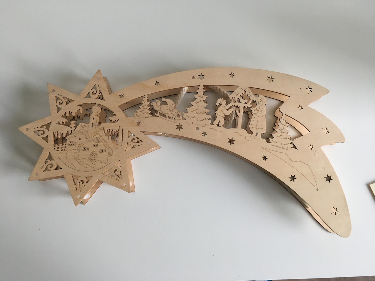

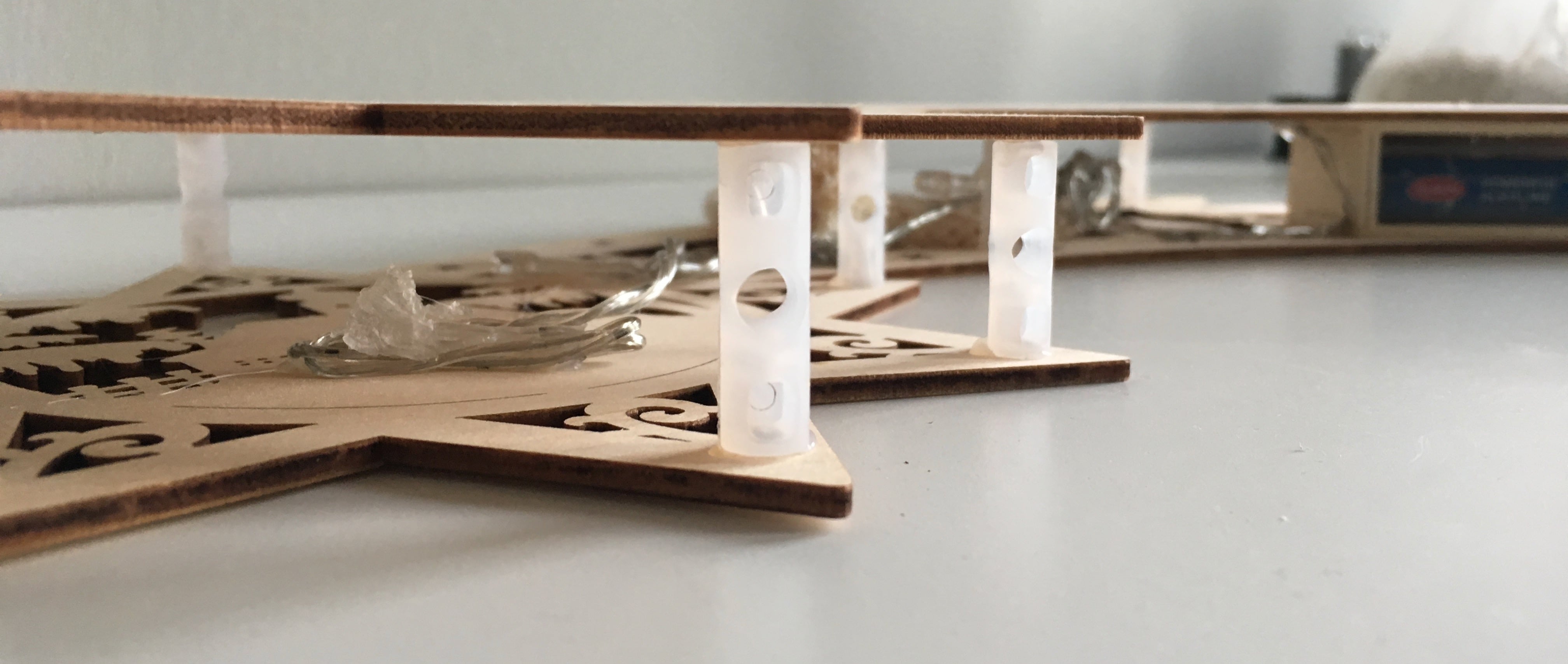

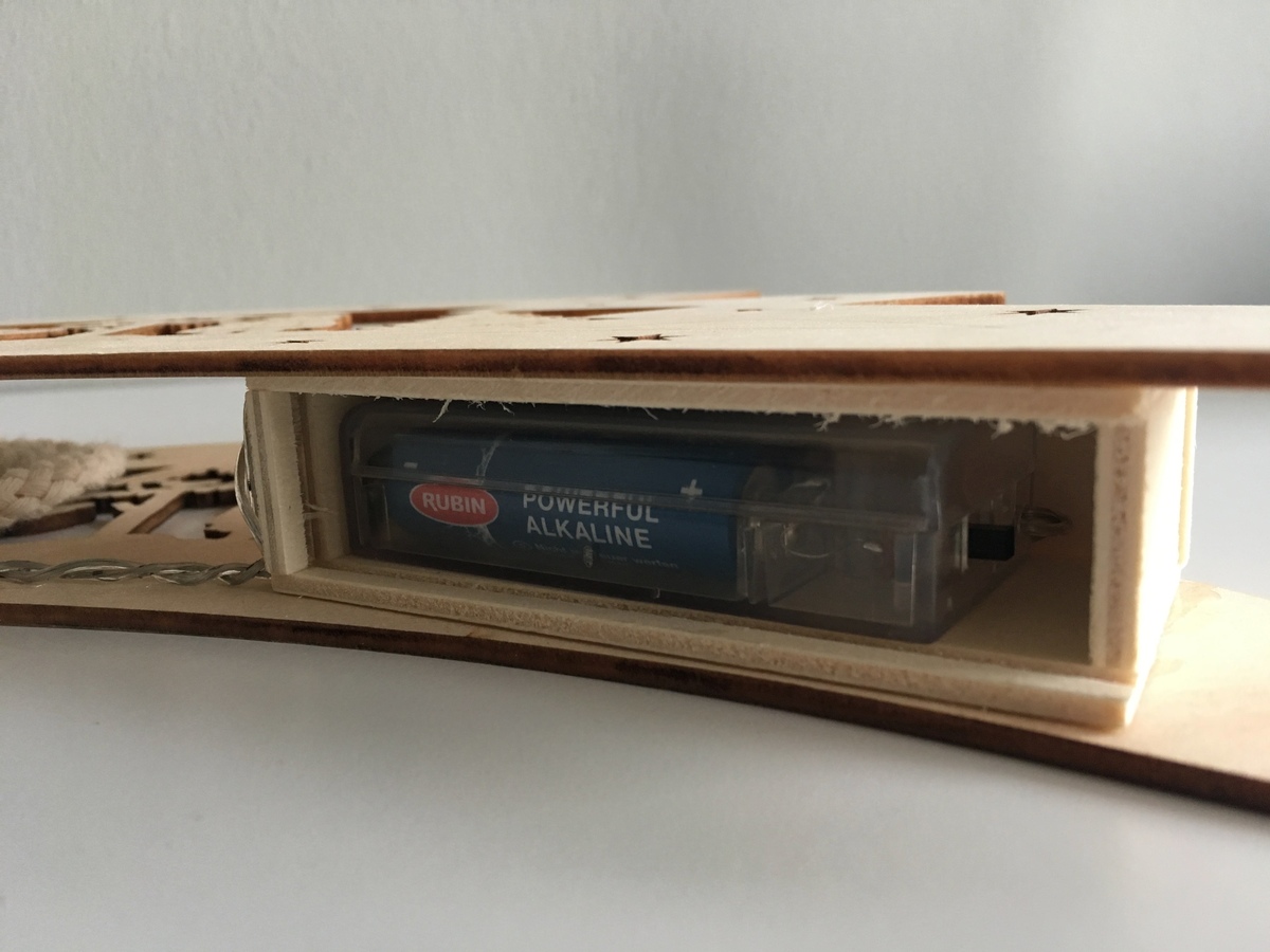

von Paul H. (daft)
vielen Dank für eure Gedanken und Hinweise. Damit ihr besser versteht,
was ich vorhabe, will ich euch mal mein Vorhaben genauer vorstellen.
Bald ist Weihnachten und da gehört auch eine beleuchtete Fensterdeko
dazu. Um die geht es hier.
Es handelt sich bei meinem Prototypen um ein beleuchtetes Fensterbild
aus Holz. Das ist mit einer Lichterkette ausgestattet und wird über 2
AA-Batterien mit Strom versorgt. An dem Batteriefach ist ein kleiner
Schalter dran, mit dem die Beleuchtung einfach ein- und ausgeschaltet
wird. Das Teil hab ich so fertig gekauft, wie auf den Fotos zu sehen.
Ich bin in der Vergangenheit auch schon mehrfach über den ESP
gestolpert, hab das aber immer nur zur Kenntnis genommen und mich nie
tiefgründiger damit beschäftigt. Als ich dieses Fensterbild gekauft habe
fiel mir der ESP wieder ein und nach ein wenig suchen hab ich mich für
dieses einfache Modell entschieden:
1. der kostet fast nix
2. der ist echt mini
3. erfüllt genau meine Ansprüche -> 2 GPIO, wobei da einer auch schon
wieder über ist...
Aus einem besser ausgestatteten Modell kann ich also keine Vorteile
ziehen - zumindest nicht für diese Anwendung.
Als Firmware benutze ich ESPEasy und gesteuert wird der ESP dann über
meine Heimautomation (FHEM). Die Verbindung steht auch schon und beide
GPIO lassen sich wunderbar steuern. Jetzt fehlt nur noch die elektrische
Verbindung zwischen Batterie, ESP und der Lichterkette.
Die "Automation" des ganzen stelle ich mir so vor:
- geht an, wenn es dunkel wird (17 Uhr?)
- geht aus, wenn die Rollos herunterfahren (23 Uhr)
Integrieren will ich den ESP samt Transistor im Batteriefach. Da ist
echt wenig Platz, aber der ESP passt da wunderbar hinein und für den
Transistor ist auch noch Luft (-> Foto).
