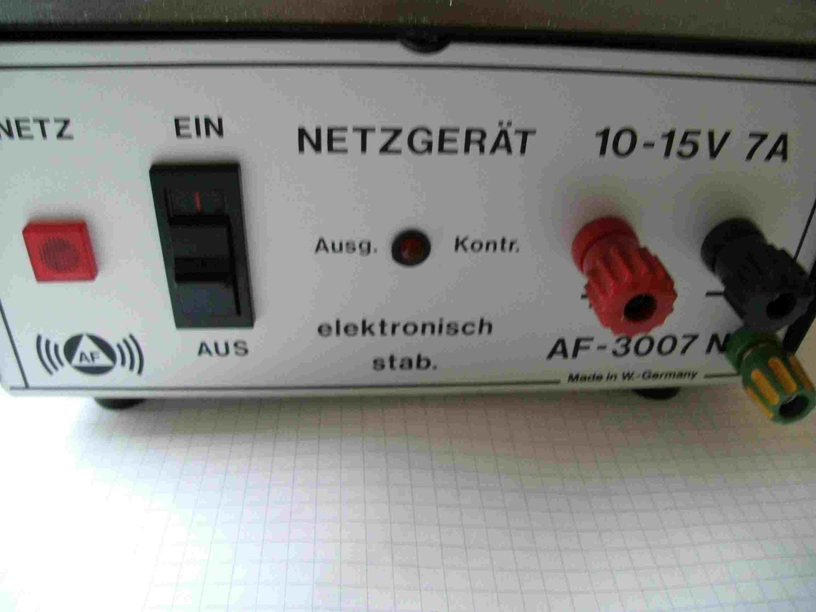

#5582942
für Tests nehme ich das:
Es hat zwar eine Reserve, die kaum ausgenutzt wird. Aber eine
Sicherheitsabschaltung bei sattem Kurzschluss am Ausgang für ca. 1
Sekunde.
Das fehlt bei den meisten Netzteilen dieser Längsregler-Bauart.
Erst wenn die Netzspannung für ca. 30 Sekunden ausgeschaltet wird, läßt
es sich wieder starten. Die Ausgangsspannung bleibt nahe Null Volt. Und
es wird nicht wie bei den Schaltnetzteilen wie wild herumgeregelt noch.
Aus ist aus.
Und genau dasselbe passiert mit Deinem Fernseher.
Du brauchst ein Netzteil, das zwar kurzzeitig einen höheren Strom
liefern kann, aber den satten Kurzschlussfall erkennt und entsprechend
reagiert.
