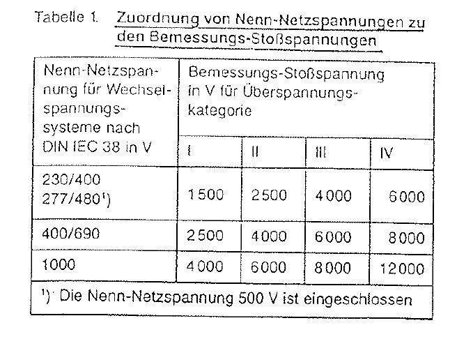

Konkret geht es um die Ermittlung der Abstände bei einer Platine für
Sicherheitskleinspannung und die normalen Abstände. (Netzteil soll SELV
für Regelung bekommen)
Meine PCB hat einen passiven, 3-Phasigen 6-Puls B6 Gleichrichter.
Somit habe ich Spannungen im Leerlauf von 566V. Da ich durch weite
Schaltungsteile in manchen Situationen diese noch erhöhe können auch
630V (DC) durchaus vorkommen.
Wie bestimme ich nun die Bemessungsstoßspannung?
Laut Wikipedia steht für SELV:
"Dabei wird die Bemessungsstoßspannung eine Klasse höher angesetzt"
Allerdings steht auch zu den Mindestkriechstrecken:
"Für die sichere Trennung (SELV) muss dieser Wert verdoppelt werden"
(Abstand)
Muss ich da jetzt beides machen? Also eine Klasse höher und doppelte
Kriechstrecke?
https://de.wikipedia.org/wiki/Kleinspannung
Also Beispielsweise würde ich die Kategorie 800V Effektivwert einhalten
können. Aufgrund von SELV wähle ich 1000V, das sind 5mm und die muss ich
zu 10mm verdoppeln. Das ist aber schon verdammt viel.
https://www.ptr.eu/fileadmin/template/ptr/media/images/informationen/Kriechstrom_Tab_4.jpg
Damit habe ich aber noch keine Bemessungsstoßspannung zur Auswahl der
Bauteile (Strom-, Messwandler).
Kann ich die durch die angehängte Tabelle auf 4000V Bestimmen? Aber
spielt da nicht die Gleichrichtung auch noch mit Rein? (Und was ist da
jetzt mit SELV?
Vielleicht hilft das noch:
https://www.mikrocontroller.net/articles/Leiterbahnabst%C3%A4nde
https://www.ptr.eu/de/wissenswertes/anschlussklemmen/zulassungen-normen/luft-und-kriechstrecken/
Vielleicht könntet ihr mir da etwas Licht ins Dunkle bringen.
Danke für eure Hilfe!
Lg Andreas

OP #5582988
Wie du bereits vermutet hast, ist das kein kommerzielles Projekt, somit
habe ich leider keinen Zugang zu einen Prüflabor.
Ok bei dem Abstand hast du recht, das dieser durchaus im Rahmen ist.
Bei einer Beschränkung auf 630V könnte man somit mit 8mm Auskommen.
Aber wie komme ich auf die Prüfspannung mit der beispielsweise DCDC
Converter oder sonstige Baugruppen ausgelegt werden müssen?
