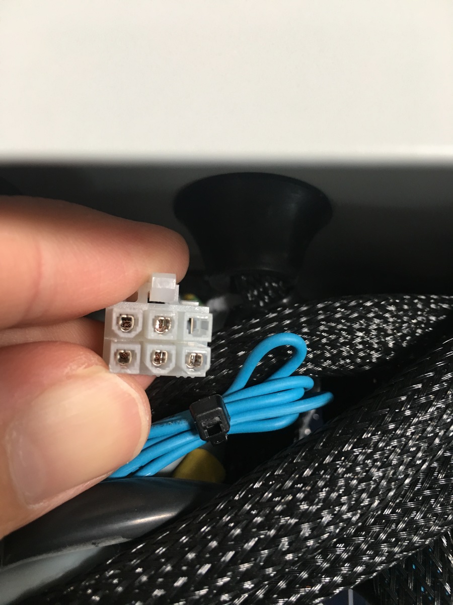

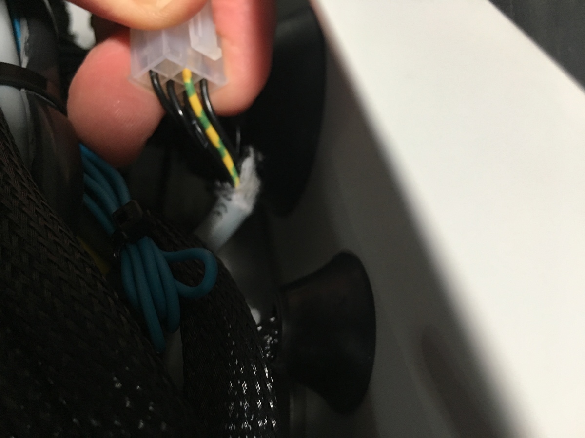

Hallo, möchte gerne die Kabel aus diesem Kasten rausnehmen und wieder reintun. Wie heißt das entsprechende Werkzeug hierfür?

Hallo, möchte gerne die Kabel aus diesem Kasten rausnehmen und wieder reintun. Wie heißt das entsprechende Werkzeug hierfür? Deine Frage macht keinen Sinn. Zu zeigst einen Stecker auf deinen Bildern und kein Werkzeug. Meinst du mit "Kasten" Stecker und mit mit "Kabel" Adern ?
#5583227
Ja genau die Adern aus dem Stecker rausnehmen und danach wieder reintun.
#5583228
Er sucht EIN Werkzeug und zwar einen ATX bzw. Molex Pin-remover
#5583230
Auspinwerkzeug, Entriegler, Pin Extractor... Bei deinen Steckern dürfte aber eine Büroklammer reichen. (Musste herzlich lachen als wir das Entriegelungswerkzeug für Molex Microfit bekommen haben)
#5583234
Ja danke, habe es im Netz gelesen, dass man das Ende des Steckers mit einer Zange drücken kann, um die Pins rauszunehmen. Aber da das Gerät ziemlich teuer ist, wollte ich sicher gehen und mit dem richtigen Werkzeug tun. Die Pins haben einen oder zwei Widerhaken, die das Herausziehen verhindern. Mit einer Nadel, einem Uhrmacherschraubendreher oder sonstigem Werkzeug kann man den Widerhaken wegdrücken und den Pin (nach vorn) herausziehen.
#5583246

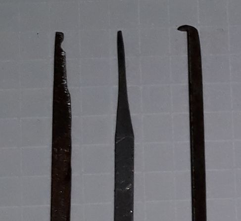

Zum Beispiel das da : https://www.amazon.com/Molex-11-03-0044-Connector-Accessories-Extraction/dp/B00GOIY1NE Wenn im Großraum Heilbronn sitzt, ich habe eines :-) Viele Grüße, Michael Mario M. schrieb: > Die Pins haben einen oder zwei Widerhaken, die das Herausziehen > verhindern. Mit einer Nadel, einem Uhrmacherschraubendreher oder > sonstigem Werkzeug kann man den Widerhaken wegdrücken und den Pin (nach > vorn) herausziehen. Und bevor man den Pin wieder einsetzt, sollte man die Widerhaken wieder in die ursprüngliche Form bringen, damit er einhakt. Stimmt. Und die Pins gehen nach hinten raus, das hatte ich verwechselt. Das muss nicht immer für alles ein Spezialwerkzeug gekauft werden. Federstreifen von Scheibenwischer-Blättern. sowas findet man auf jedem gut frequentierten Parkplatz. Für Deinen Fall siehe Mitte: an einer Seite auf ca 2cm Länge an der Breite runterschleifen. Damit kommst Du an alle "Pins" in den Steckern ran. das Zeugs lässt sich nach Belieben anpassen. Aber Vorsicht, nicht mit sowas vor der Bullerei die Tasche entleeren müssen, sonst gehst Du noch als Mitternachtsschlosser durch ;)
#5583529
J. L. schrieb: > das entsprechende Werkzeug Wenn ich mal wüsste, in welchem Thread das war - sowas: https://www.aliexpress.com/item/11Pcs-Set-Car-Terminal-Removal-Tools-Car-Electrical-Wiring-Crimp-Connector-Pin-Extractor-Kit-Back-Needle/32832041003.html J. L. schrieb: > Wie heißt das entsprechende Werkzeug hierfür? https://www.conrad.de/de/system-kabel-entriegeler-hazet-4671-11-1288491.html?WT.mc_id=google_pla&WT.srch=1&ef_id=W75ABAAAATP7BX1q:20181010180804:s&gclid=Cj0KCQjwxvbdBRC0ARIsAKmec9byzE-TKp2F-ZHbfbTyvbKzzN9KReOIKQpZzUgbdjJHnFo7CgVhBaMaAmZNEALw_wcB&hk=SEM&insert_kz=VQ&s_kwcid=AL!222!3!254339639513!!!g!! ● J-A V. schrieb: > Das muss nicht immer für alles ein Spezialwerkzeug gekauft werden. Für die Federn der Steckverbinder muß es nicht mal so was Stabiles sein. Ein aus einer Blisterverpackung abgeschnittener, schmaler Streifen Kunststoff tuts auch.

Auch Aderendhülsen kann man dazu nutzen hier derzeit für unter 2 EUR https://www.banggood.com/11Pcs-Terminal-Removal-Tool-Kit-Wiring-Connector-Pin-Release-Extractor-p-1179384.html? Antwort schreiben |
