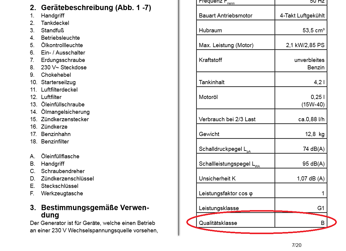

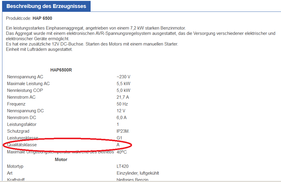

Ich habe in den technischen Daten von verschiedenen Stromerzeugern den
Eintrag "Qualitätsklasse" gefunden. Teilweise steht da A oder B dabei.
Kann mir jenmand erklären, was es mit diesem Parameter "Qualitätsklasse"
audf sich hat - würde mich wirklich interessieren.
Ich habe zwei Beispiele von technischen Daten angehängt.
Danke und Viele Grüße
Max

@Janny: Aggregat B ist ein Inverter-Aggregat - hat also ebenfalls eine
elektronische Spannungsregelung. Von dem her gesehen ist also eher
Aggregat B besser, weil die Invertertechnologie eine sauberere und
stabilere Spannung liefert.
Kann es sein dass die Geräteklasse hinsichtlich EMV gemeint ist? (Klasse
A- industrielles Umfeld, Klasse B - Haushalte und kommerzielles Umfeld)?
Das wäre das einzig sinnvolle was mir jetzt noch einfallen würde.
