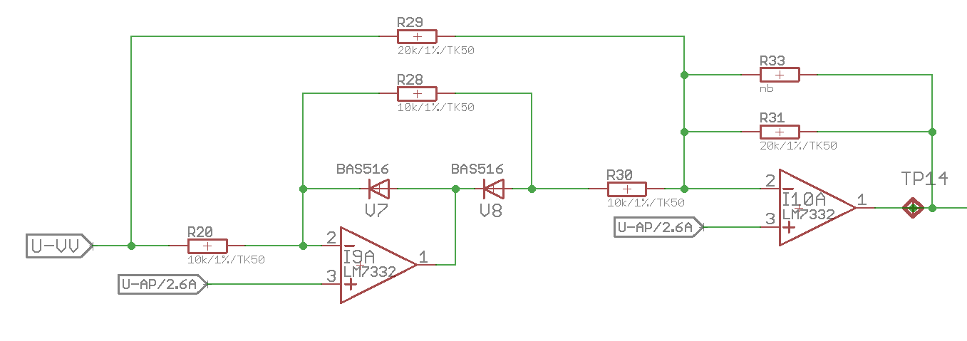

ich brauche eure Hilfe. Ich habe in meiner Schaltung einen
Präzisionsgleichrichter (siehe Bild) verbaut. Als Eingangsspannung
(U-VV) kommt ein Sinus mit V-pp von 10V und einem Offset von 12V und
einer Frequenz von 31kHz. U-AP beträgt 12V und die OPs werden mit 24V
und GND versorgt.
Messe ich nun mit dem Oszi an TP14 ergibt sich eine Ausgangssignal mit
einem Sinus von ca 3-19V. Um den Fehler auf dem Grundzugehen habe ich
mal R29 und R30 ausgelötet und wollte am Ausgang des ersten OP messen.
Dort sollte nun eigentlich die negative Halbwelle des Eingangs zu messen
sein, stattdessen messe ich aber eine Spannung zwischen 10V und 14V. Ich
hab das mal versucht zu skizzieren (siehe Bild).
Hat jemand eine Idee? Simuliert habe ich das ganze schon in LTspice und
dort funktioniert die Schaltung, wie sie soll.
Vielen Dank für jeden Hinweis!
Beste Grüße
Maxi

Mit einem GBWP von 21 MHz hätte ich da eher den Verdacht, dass die
schwingen...  ;-)
Maxi schrieb:
> Als Eingangsspannung (U-VV) kommt ein Sinus mit V-pp von 10V und einem
> Offset von 12V und einer Frequenz von 31kHz.
Woher? Hast du den eingang auch gemessen? Wie genau hat passt der Offset
von 12V zu deiner Offsetspannung?
> Ich habe in meiner Schaltung einen Präzisionsgleichrichter verbaut.
Zeig doch mal ein paar Fotos von deinem Aufbau. Sind da auch keine
Blockkondensatoren drin?
Den Eingang habe ich gemessen. Die 12V Offset bei der Eingangsspannung
und für den positiven Eingang am OP passen bis auf ein paar mV
zueinander.
Doch, Blockkondensatoren von 100nF sind schon verbaut. Im Schaltplan
sind die wo anders eingezeichnet.
Direkt am Ausgang des OPV? Oder vielleicht doch erst nach der zweiten
Diode (also wo R30 anfängt)?
Falls zweiteres: Vielleicht haste einfach vergessen, die Dioden
einzulöten ;-) Oder die sind kaputt (hochohmig in beiden Richtungen).
Denn dann siehste die über R20+28 durchgeschleuste Spannung vorm R30.
Gast #5584370
Direkt am OP Ausgang messe ich als Umax 13,6V und vor R30 messe ich Umax
13,9V.
Hab die Schaltung jetzt mal auf nem Steckbrett aufgebaut. Dort
funktioniert sie.
> funktioniert sie.
Ab hier es es dann ja ziemlich einfach: du hast eine
nichtfunktionierende Schaltung unbekannten Aufbaus und eine
funktionierende auf dem Steckbrett. Und jetzt musst du nur noch die
Unterschiede finden.
Und das übliche Fazit an dieser Stelle: der gepostete Schaltplan zeigt
nicht den realen Aufbau. Das war übrigens schon von Anfang an klar.
Deshalb die Fragen nach den Fotos von deiner Schaltung.
Jetzt weißt du ja, was du das nächste Mal gleich am Anfang machen
kannst...

Danke für eure Antworten. Hab jetzt alle Bauteile ausgelötet, die Pads
sauber gemacht, neu bestückt und alles durchgemessen. Jetzt funktioniert
es.
Muss wohl an einer schlechten Lötstelle, Kurzschluss oder defektes
Bauteil gelegen sein.
