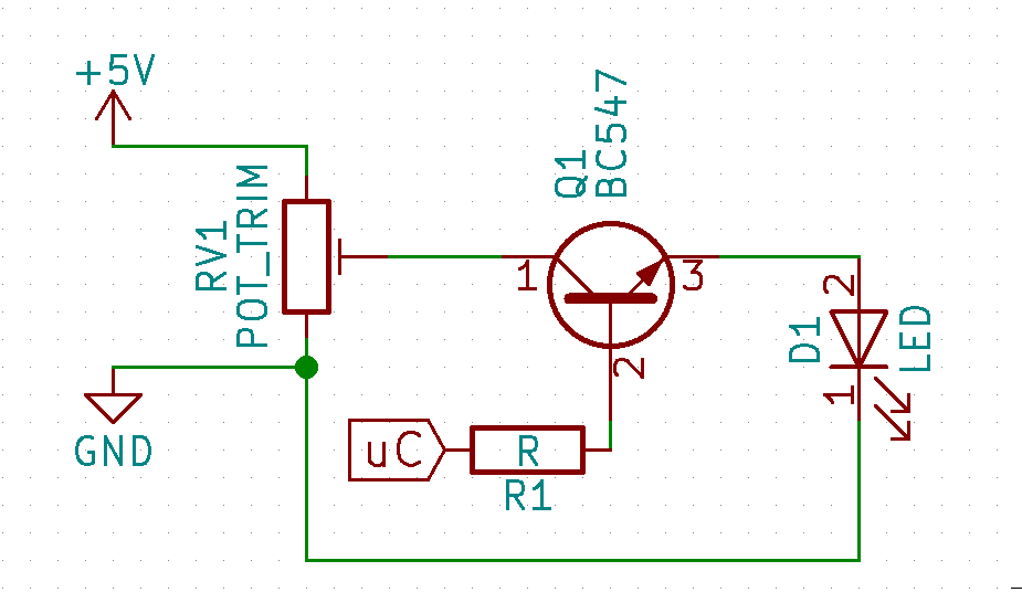

ich habe ein Verständnisproblem bei der Wahl des notwendigen
Basiswiderstandes für die beigefügte Schaltung und hoffe mir kann jemand
weiterhelfen.
Das Ziel ist die Hintergrundbeleuchtung eines LCD Panels anzusteuern
(ergo: ein-/auszuschalten) per uC. Der Plan ist, dass der uC den
Transistor durchgängig schaltet und so die vom Potentiometer angepasste
Spannung <5V das Backlight (im Schaltplan als LED angezeichnet)
"betreibt".
Klappt (testweise -auf Steckbrett-) OHNE Basiswiderstand (R1) super.
Nach Recherche und (eher erfolglosen) eigenen Rechenversuchen wende ich
mich an euch. Einige empfehlen einfach pauschal 1k Ohm Widerstände bei
Verwendung als Schalter. Nur dann fließt garnix. Der Transistor schaltet
nicht.
Andere Rechnung gehen immer höher (1,5k ; 3k ... usw.). Da passiert dann
logischerweise auch nix.
Aus Frust hab ich es zuletzt mit einem 330 Ohm Widerstand getestet,
daraufhin schaltete der Transistor zumindest begrenzt durchgängig.
Technische Daten des Backlights:
Voltage: 5.0V (+- 0.15V)
Forward Current: 72mA
Wo steckt jetzt mein Denkfehler?
Oder hab ich bei der Schaltung was verpennt?
Ich muss dazu sagen, dass ich das rein als Hobby betreibe, meine
Fachkenntnis also bei weitem nicht perfekt ist.
Mit freundlichen Grüßen,
David
> weiterhelfen.
Bei so einer verknoteten Schaltung habe ich auch ein Verständnisproblem.
Entweder, du willst einen stabilen Strom, dann kommt der Shunt in die
Emitterleitung oder du willst nur an und ab schalten, dann kommt die LED
mit Vorwiderstand zwischen Kollektor und +5V
von Jens G. (jensig)
Was soll das da links mit dem Poti, wenn das BAcklight doch angeblich
genau Voltage: 5.0V (+- 0.15V) haben will?
Ansonsten mach es doch so wie sonst üblich: Last kommt in die
Kollektorleitung, und nicht Emitter (dort stattdessen Masse), weil am
Emitter nie die 5V ankommen.
Deine Schaltung krankt schon dadurch, weil Du dieses komische Poti da am
C dran hast, was den Strom auf für uns undefinierte Art und Weise
begrenzt. Und wenn der Strom dadurch zu sehr begrenzt wird, geht Uce
gegen Null, und der Basiststrom übernimmt irgendwann gleich den
Emitterstrom mit. Mit hochohmigerem Basiswiderstand bekommst Du den
Transistor zwar auch noch durchgesteuert im Rahmen dessen, was das Poti
so zuläßt, aber jetzt kann der Basisstrom nicht den ganzen Emitterstrom
übernehmen, bzw. reicht nicht aus, um das Licht erleuchten zu lassen.
Man könnte andersrum sagen, daß das Licht vom µC über die B-E-Stecke mit
Strom versorgt wird, und nicht über die C-E-Strecke, da ja da das Poti
zu sehr begrenzend wirkt.

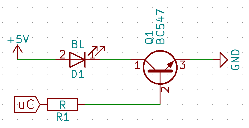

Die LED würde ich vor dem Kollektor setzen. Also erst der Widerstand,
dann die LED und dann der NPN.

Ich schliesse mich den Vorrednern an. Die Beleuchtung mit plus direkt an
5 Volt und mit minus an den Kollektor. Emitter des Transistors an Masse.
Wenn der uC 5 Volt ausgibt, dann hast du 4,3 Volt über dem
Basiswiderstand. Diesen so auslegen, dass ca ein hundertstel des
Laststroms in die Basis fließt. Ohne Berechnung sollte es mit 4,7 oder
10 kOhm gehen. Hat das Backlight denn eine eigene
Stromregelung/Begrenzung? Eine derart enge Spannungstoleranz ist
ungewöhnlich. Alternativ ein 10kOhm Poti als Basiswiderstand und
ausprobieren.

1.: Deine Schaltung ist eine Kollektorschaltung und die Spannung ist
max. so groß wie die Eingangsspannung der Schaltung Strecke Basis-Masse
(irgendwie nicht gut).
2. Solltest du mit drm Poti die Versorgungsspg. der Transistorschaltung
einstellen wollen, ist das eher suboptimal, in wirklichkeit stellst
damit den max. Strom für die LED ein.

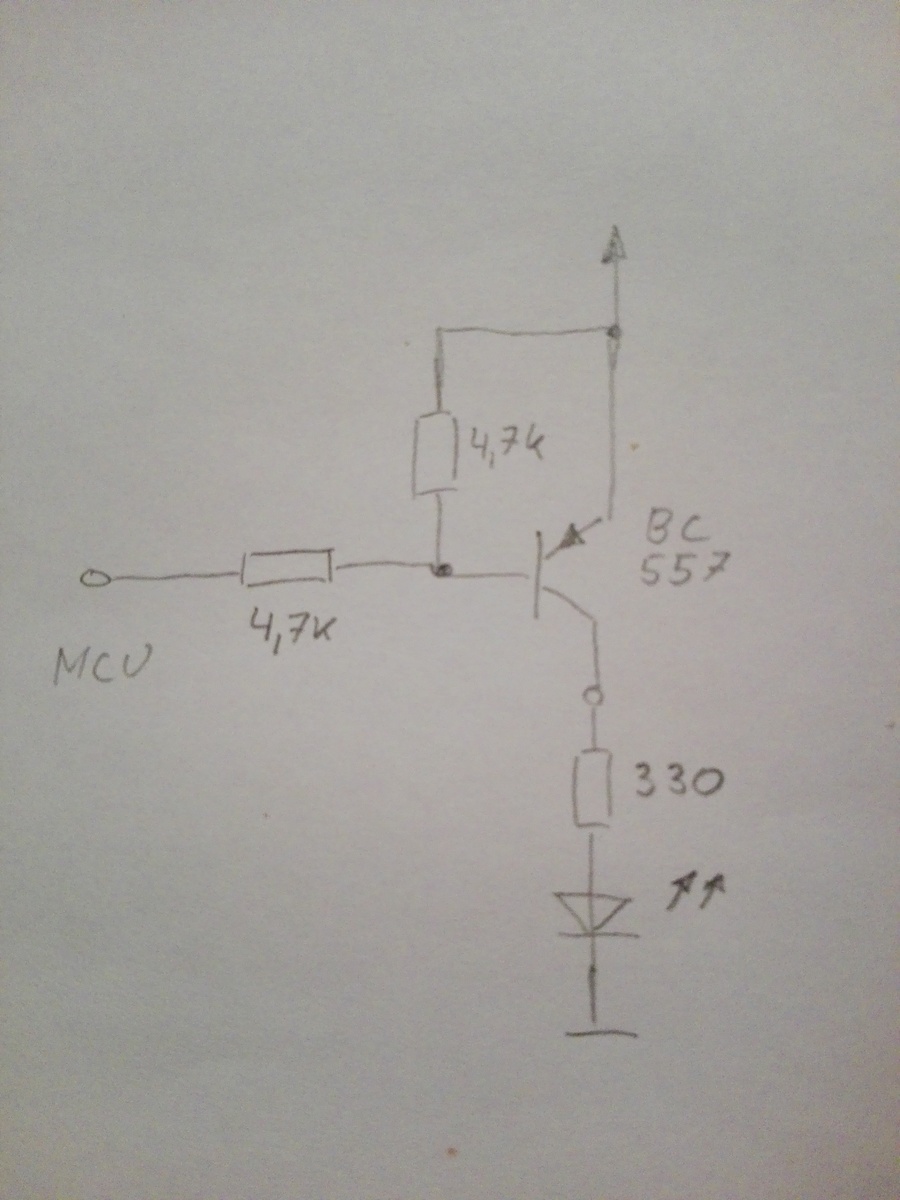

Wenn deine LED im Display nicht mit beiden Anschlüssen nach außen
geführt ist (wovon ich ausgehe).. und die LED hart mit GND verdrahtet
ist, nimm einen PNP Transistor und betreibe diesen in Emitterschaltung
Das ist aber nur im Schaltplan eine LED, als Ersatzsymbol für das
5V-Backlight.
Aber egal, die Last (Backlight) gehört an den Kollektor, Emitter an
Masse, und dann kannste einen etwas hochohmigeren Basis-R nehmen (paar
kOhm).
von Ralph S. (jjflash)
ohne Computerzeichnung auch nicht als Ascii-Art, wei Rechner aus ist und
ich faul auf der Couch lieg und das über das Handy geschrieben hab...
... by the way: eine logische 0 schaltet die LED ein...
von David (Gast)
Wenn ich euch richtig verstehe, müsste die Schaltung damit man
vernünftig damit arbeiten kann also so aussehen? (Anhang).
michael_ schrieb:
> Bei PNP kann man aber die Widerstände an der Basis weglassen.
... wie kommst du denn auf das schmale Brett??? Ob du einen
Basisvorwiderstand weglassen kannst oder nicht ist keine Frage von PNP
oder NPN... sondern eine Frage von Kollektor- oder Emitterschaltung.
Würdest du bei der PNP Schaltung von hier den Basisvorwiderstand
weglassen, würde die Diode der Basisemitterstrecke des PNP bei 0 Pegel
des Controllers diese an ohne Widerstand an Betriebsspannung hängen. Der
Strom wäre nur durch den I/O Pin des Cintrollers begrenzt. Das gefällt
weder dem Transistor noch dem Controller

von David (Gast)
Ich möchte mich auf jeden Fall bedanken.
Ich habe meine Schaltung entsprechend angepasst / korrigiert, und sie
arbeitet tatsächlich genauso wie gewünscht.
