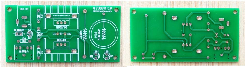

Hi, ich habe mal aus Spaß diesen Bausatz bestellt und zusammengelötet,
aber er funktioniert nicht.. oder habe ich was falsch verstanden?
https://www.banggood.com/DIY-Mini-Tesla-Coil-Module-Unassembled-15W-DC-15-24V-2A-Plasma-Speaker-Electronic-Kit-p-1326817.html
LED2 ist an, das Teil zieht bei 24V so knapp 400mA. Sollte es da oben
nicht schon ganz leicht funken und die Glimmlampe leuchten, wenn ich sie
in die Nähe halte, auch ohne angeschlossenes Audiokabel?

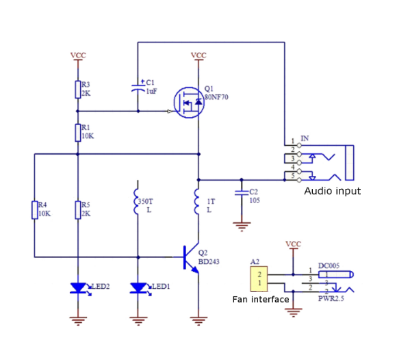

Schaltung ist auch im Link.. was kann ich nachmessen? der IC am
Spannungseingang wird recht schnell warm, trotz Kühlblech..
Der Aufbau sieht exakt so aus wie die Fotos im Link - das Einzige was
ich nicht weiß ist ob man die Teslaspule falschrum anschließen kann??
Ich habe die Lötstellen alle überprüft und auch die ICs / Polarität. ist
ja nicht viel dran, was man vertauschen kann trotz Foto..
Oder wolltest Du was bestimmtes sehen?
Ich meinte eher, an welchem Punkt sollte welche Spannung anliegen oder
so, damit man den Fehler eingrenzen kann
Da gibt es doch kaum fragwürdige Punkte, wenn Du dazu fähig bist?
(Ach übrigens: So ganz entspricht der Schaltplan eh nicht den BE.
Daß Transistoren mit weit niedrigeren Spezifikationen als Original
wärmer als (vom erhabenen "Gonschdrugdör") gedacht werden - tja.)
Besorg eine Kamera, und zeig_Deinen_Aufbau - beidseitig erkennbar,
was auch mehr als nur 2 Fotos erfordern kann (oder wird). Mach hinne.
Zwecks etwas erleichterter Hilfe der Anhang - auch der hätte von
Deiner Seite kommen können... Hellseher und Gedächtniskünstler hat
es hier wenige, wir brauchen Tatsachen und direkte (BildzuBild)
Vergleichsmöglichkeiten.

Geraten :
•Spannungteiler Widerstände vertauscht
•Basiswiderstände vertauscht
•Induktivität mit Widerstand vertauscht
•Transistor kaputt
•falscher Audiostecker
•zu große Audioleistung als Eingangssignal
•Primärspule falscher Wickelsinn
