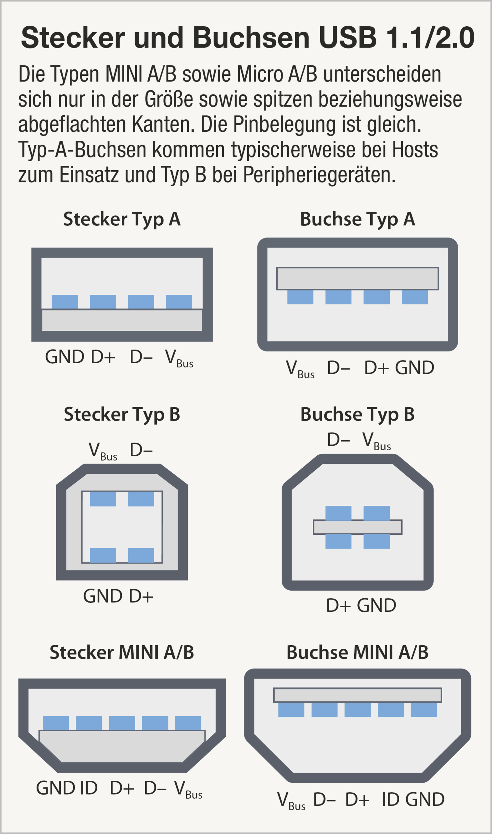

ich will die USB Buchse vom Arduino Pro Mini, also vom FTDI verlängern
und auf eine USB Buchse Typ B löten. Dazu habe ich ein Kabel mit USB
Mini Stecker aufgespleißt und die entsprechenden Kabel der Abbildung
nach angelötet. Mein Problem ist jetzt, dass der Port nicht erkannt
wird. Ich sehe, dass beim UBS Mini noch ein ID Pin ist, welcher beim Typ
B nicht vorhanden ist. Wo muss ich den anschließen?
Den kannst Du ignorieren. Stecker B hat keine Master/Slave-Umschaltung
wie MiniOTG-Anschlüsse.
Du hast vermutlich was anderes vertauscht.
