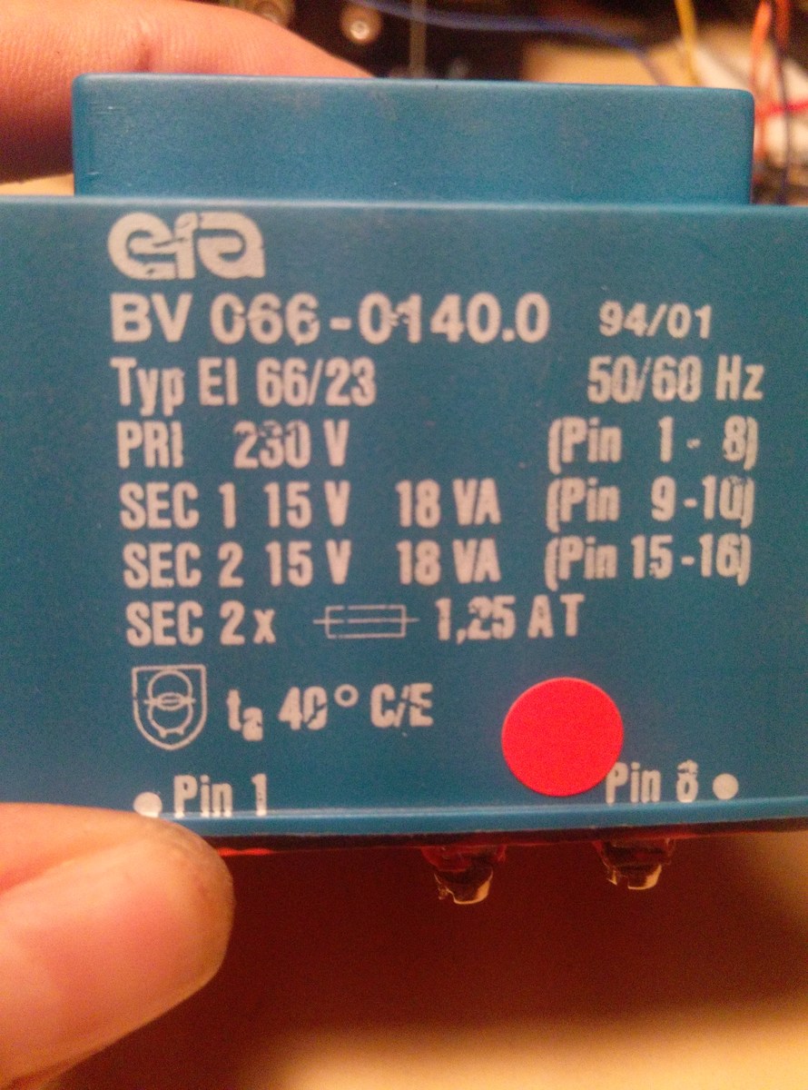

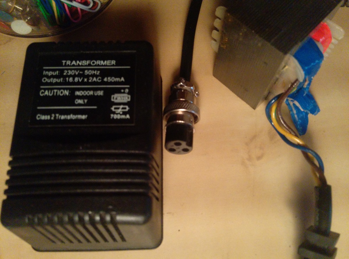

von Mikrowilli (Gast)
Die Bildersuche im Internet liefert einige Fotos des Gerätes. Darauf ist
ein externes Netzteil zu erkennen. Hat Dein Gerät auch soi ein externes
Netzteil? Ist es das, was Du kurzgeschlossen hast?
Mach bitte mal ein Foto des Typenschildes, das sich auf dem Gehäuse
dieses Netzteils befindet und zeige das hier. Ein Foto des daran
befindlichen Steckers und der zugehörigen Buchse am Mischpult wäre
ebenfalls hilfreich.

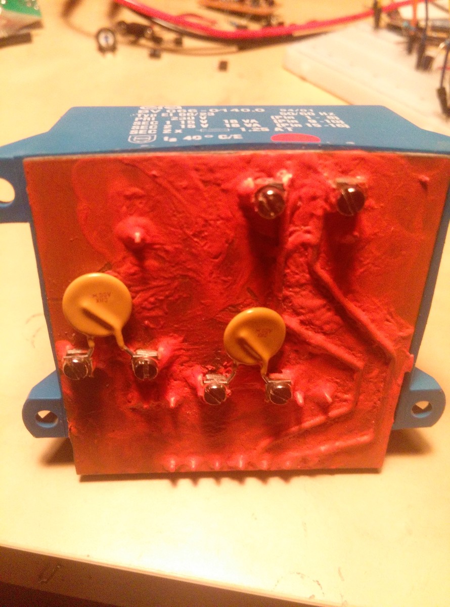

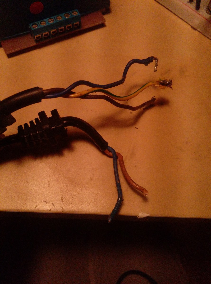

von Mark P. (euphor)
Bild vom Netzteil Stecker und trafo
Ich tippe mal , dass da im Trafo nur eine Thermosicherung
durch gegangen ist. der Stink kam dann eher vom Bereich,
wo rumgelötet wurde.
● J-A V. schrieb:
> Ich tippe mal , dass da im Trafo nur eine Thermosicherung durch gegangen
> ist. der Stink kam dann eher vom Bereich, wo rumgelötet wurde.
Meinst ich sollt.mal die ganze isolation ablösen? Hatte schon versucht
was zu ertasten aber da war erstmal nix..
Gehäuse öffnen reinschauen Bilder machen ;)
Trafos mit Sicherung die ICH geschossen hatte,
haben allerdings nie erst geraucht. Muss man halt mal reinschauen
> Trafos mit Sicherung die ICH geschossen hatte, haben allerdings nie erst
Auf dem von mir hochgeladenen Foto siehst du den trafo. Da is auf den
ersten Blick nix dran..

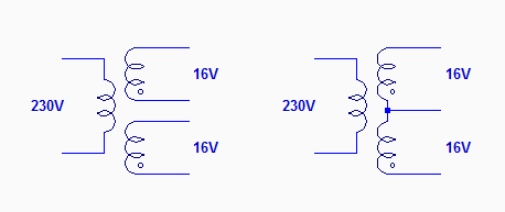

von Martin H. (horo)
Mark P. schrieb:
> Der trafo hat Wechselspannung mit 2x 16,8v.
also 2 Windungen mit je 16,8 V in Reihe geschaltet mit Mittelanzapfung:
 -----(1)
 X    |
 X    | 16,8V
 X    v
 +----(2)
 X    |
 X    | 16,8V
 X    v
 -----(3)
Zwischen (1) und (3) liegt die somit 16,8V + 16,8V, also 33,6V.
Mark P. schrieb:
> Auf der Platine, wo die 3 kabel des Netzteils rein gingen hab ich das
> bauteil knb1530 auf + und - gelötet und den dritten pluspol mit dem
> ersten pluspol verlötet, weil ich wollte das.beide pluspole über den
> Kondensator laufen. Falsch gedacht. Kurzschluss. Und der trafo ist dann
> sehr heiss geworden und hat angefangen sehr stark unangenehm zu riechen.
Du hast Anfang (1) und Ende (3) der Trafowicklungen verbunden und den
Kondensator dort und an die Mitte (2) angelötet:
Damit hast Du einen satten Kurzschluss zwischen (1) und (3) produziert
 -----(1) <...........
 X    |              :
 X    | 16,8V        :
 X    v              :
 +----(2) <...| |....+
 X    |              :
 X    | 16,8V        :
 X    v              :
 -----(3) <..........:

von Dieter (Gast)
Wenn es so getaucht hat, dann hast Du die Sicherung auch überbrückt.
Such mal bei bekannten Portalen nach gebrauchten Ersatz.
Ein Bild vom Innenleben wuerde auch helfen. Ggf. Hat der Trafo einen
Standardblechkern u. Wicklungspaket, so dass eine übliche Spannung knapp
darunter (15V) versucht werden kann, wenn erstere Suche erfolglos war.
Hallo Dieter,
Im Netzteil selber war keine Sicherung. Nur der trafo wie auf dem Bild
zu sehen.

Auf dem NT steht:
16,8V x2 AC 450mA
Für mich bedeutet das, dass das NT 2x 16,8V Wechselstrom ausgibt.
Wenn dem so ist, wird die Wechselspannung wahrscheinlich erst im
Mischpult gleichgerichtet.
Das MP selber wird dann wahrscheinlich intern mit ca. +-15V Gleichstrom
betrieben.
Kann das hinkommen?

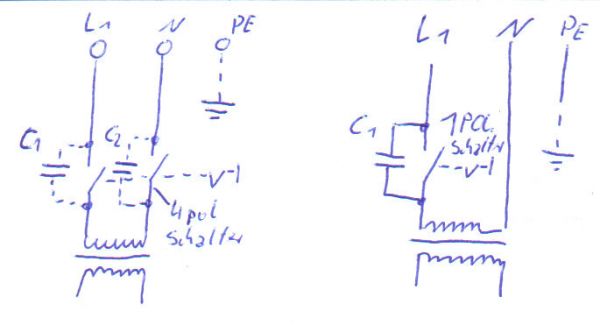

von HildeK (Gast)
Um es nochmals zu verdeutlichen - siehe Anhang!
Beim linken Bild wird man die mittleren beiden Anschlüsse
zusammenschließen, so dass sich das selbe ergibt wie rechts.
Ein Märklin  Trix  Fleischmanntrafo hat üblicherweise keine solche
Anschlussmöglichkeit.
Guten Tag,
Mein trafo ist da und wurde soeben auch vermessen, siehe Bilder. Aus
beiden Ausgängen kommen ca 17v. AC. Nun würde ich der Sicherheit nochmal
nachfragen wie ich mein drei-pol kabel daran anschliessen soll.. Plus
auf plus und Masse zusammen auf die  2?
Danke für die Rückmeldung
von hinz (Gast)
Mark P. schrieb:
> Mein trafo ist da
Zeig mal die Lötseite.
von hinz (Gast)
hinz schrieb:
> Mark P. schrieb:
>> Mein trafo ist da
Und die Beschriftung des Trafos.

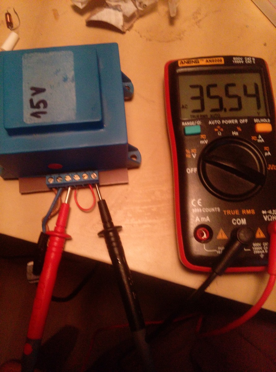

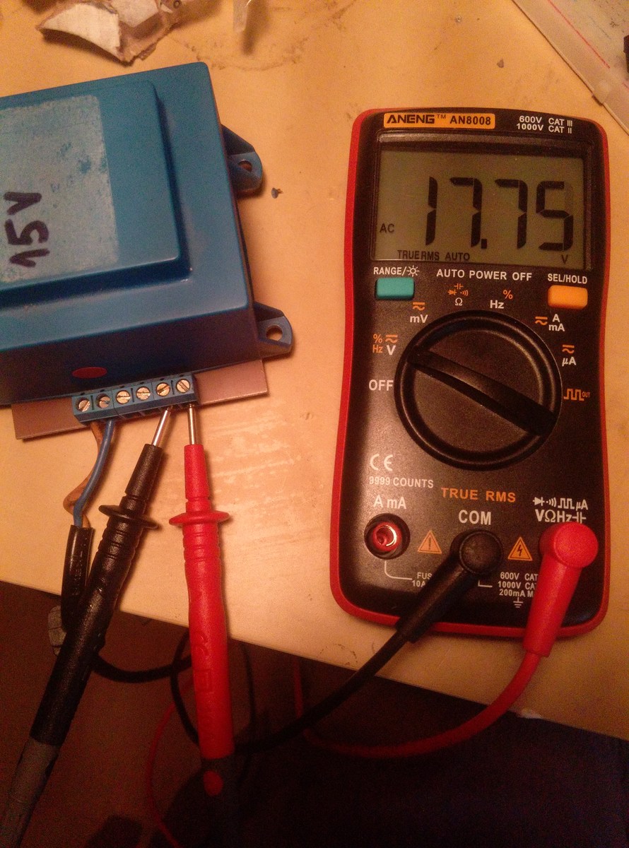

von Michael B. (laberkopp)
Mark P. schrieb:
> Aus beiden Ausgängen kommen ca 17v
Unbelastet. Leerlaufspannung.
Bei Nennbelastung werden es 15V~ sein, steht ja drauf.
Mark P. schrieb:
> Plus auf plus und Masse zusammen auf die  2?
Ein Trafo hat kein plus. Es besteht eine gute Chance, daß du noch mehr
beschädigst.
Verbinde 2 (beliebige) Sekundäranschlüssse mit einer Drahtbrücke und
miss an den anderen beiden: deutlich mehr als 15V~, eher so 34V~ ? Dann
war es richtig und die Drahtbrücke ist dein Massenaschluss. Deutlich
weniger als 15V~, eher 0V ? Dann war es falsch und du musst die
Drahtbrücke an einem Ende abklemmen und auf einen anderen
Sekundäranschluss legen. Dann erneut messen an den nun beiden unbenutzen
Anschlüssen.
Verdammtes 'nicht-korrigieren können' wenn jemand anderes postet.
Verbinde 2 Sekundäranschlüssse, einer von der einen Seite an der du 15V
gemessen hast unmit einem von der anderen Seite, mit einer Drahtbrücke
und miss an den anderen beiden: deutlich mehr als 15V~, eher so 34V~ ?
Dann war es richtig und die Drahtbrücke ist dein Massenaschluss.
Deutlich weniger als 15V~, eher 0V ? Dann war es falsch und du musst die
Drahtbrücke an einer Wicklung abklemmen und auf einen anderen
Sekundäranschluss dieser Wicklung legen. Dann erneut messen an den nun
beiden unbenutzen Anschlüssen.
Michael B. schrieb:
> beschädigst.
> Anschlüssen.
Gemacht und sieht gut aus. Dann würde ich jetzt mal alles verbinden und
testen. Danke soweit.
Und hier noch ein Foto vom 3-Pol
Braun - gelb/grün - blau
Das gelbgrüne wird also wohl die Masse sein und diese schliesse ich dann
auch anstelle der Brücke an.
Mark P. schrieb:
> Und hier noch ein Foto vom 3-Pol Braun - gelb/grün - blau
Das ist aber schlimm geraten.
Wenn man nichts zerstören will, sollte man nicht raten, sondern sich
überzeugen.

Bzw. Jetzt frag ich doch mal nach.
Würde es funktionieren 2 entstörkondensatoren so anzuschließen, wie im
angehängten Bild?
Mark P. schrieb:
> Und wie hätte ich das tun sollen?
Gerät aumchen und gucklen wo die Kabel enden und was dort erwartet wird.
> Gab keine Schaltpläne. Hab mich
> im.netzt umgeschaut und das Geld/grüne kabel wird in der Regel als Masse
> benutzt.
Nein, üblicherweise als PE und das ist was verdammt anderes als Masse.
> Warum sollte das in mein Fall anders sein?
Weil grün/gelb eigentlich für tetwas anderes als Masse reserviert ist.
> Aber ich weiss, gibt trotzdem noch viel zu lernen für mich..
> angehängten Bild?
Nein, da fliesst auch bei offenem Schalter Strom.
Konventionelle Netztrafos brauchen eigentlich keine
Entstörkondenstaoren.
Es kann zwar beim abschalten ein Funke entstehen, aber dann ist das
Gerät eh aus.

von hinz (Gast)
Mark P. schrieb:
> Klar. Gerne.
Der Trafo benötigt eine Primärsicherung!
hinz schrieb:
> Mark P. schrieb:
>> Klar. Gerne.
Klär mich bitte auf. Was ist genau zu tun? Einfach eine Sicherung 230v
1,5a oder sowas?
von hinz (Gast)
Mark P. schrieb:
> hinz schrieb:
>> Mark P. schrieb:
>>> Klar. Gerne.
Der Trafo ist nicht kurzschlussfest. Daran ändern die beiden sekundären
PTC-Sicherungen (gelbe Scheiben) nichts.
> 1,5a oder sowas?
max. 250mA träge!
