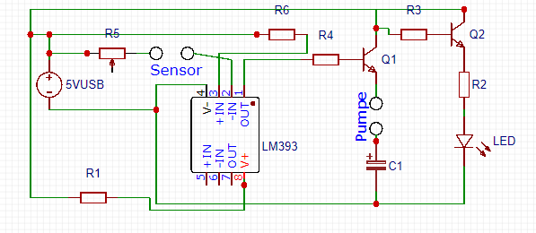

von Nick H. (nick_h)
ich möchte gerne für meine Technik FIP Klasse 10, eine Automatische
Bewässerungsanlage bauen. Nun habe ich eine Schaltung gezeichnet. Meine
Frage nur wird sie auch funktionieren. Nach meinem Verständnis sollte
sie das, möchte mir aber sehr gern dass mal jemand drüberschaut ob das
denn Sinn ergibt.
Der Feuchtigkeitssensor wird mit einem Poti eingestellt. Sobald die
Pflanze trocken ist, fließt ja nur wenig / kein Strom. Sollte dies der
Fall sein, so ist ja am Komparator- Chip LM393(ist ja ein bekannter) IN-
kleiner als In+ und am Output ist ein Signal abzugreifen. Welches dann
über einen Transistor die Pumpe aktiviert. Das Ganze geht dann so lange,
bis IN+ kleiner ist als IN- und die Pumpe stoppt.
Das Ganze soll jetzt ohne Bestimmte Spannungen, Stromstärken oder
Widerstandsgrößen angesehen werden, erstmal geht es nur um die Logische
Zusammensetzung der Schaltung.
(Schaltung ist angehängt)
Danke schon mal !
von Hubert G. (hubertg)
Der Ausgang des OP ist OC, daher wird es nicht funktionieren.
Ein Widerstand nach + ist noch notwendig.
Die Pin des nichtbenutzten OP nach GND legen.

> Nick H. schrieb:
> eine Automatische Bewässerungsanlage bauen.
In der Technik gibt es normierte Sprachen. Das dient sehr dazu, dass man
sich unter Technikern versteht. Deine Schaltung ist auf dem Niveau von
Unterstufe, aber sicher nicht Klasse 10.
Operationsverstärker (OPV) bzw. Komparatoren haben konkrete
Schaltsymbole:
https://de.wikipedia.org/wiki/Komparator_(Analogtechnik)#/media/File:Op-amp_symbol.svg
Punke werden in Schaltungen nur an Abzweigungen gesetzt.
> Meine Frage nur wird sie auch funktionieren.
Nein, so niemals.
Die Eingänge +In und -In hängen einfach über Widerstände an +5V.
Unter der idealisierten Annahme, dass Eingänge von OPVs einen
Eingangsstrom gegen Unendlich haben, ist also das Potential von +In =
-In = +U_usb
Es fehlen also Widerstände.
Im Prinzip wolltst du so etwas wie eine Brückeschaltung mit einem Sensor
aufbauen, nicht wahr.
https://www.elektrotechnik-fachwissen.de/grundlagen/brueckenschaltung.php
-> Sensor z.B. an Stelle R3 , Abgleichpoti dann z.B. für R4.
> kleiner als In+
Das bezieht sich aber auf Spannungen, nicht auf die winzigen
undefinierten Biasströme.
Q1 wird auch nicht schalten, weil der als npn-Typ mit einem pos,
Basistrom geschaltet wird. Dieser müßte in deiner Schaltung von einem
Potential über +U_usb kommen.  Außerdem, wie soll ein DC-Motor über den
Elko C1 Strom bekommen?
Da der LM393 einen OC-Ausgang (open collector) hat, muß der Q1 als
Ppnp-Typ gegen +U_usb arbeiten:
So geht es richtig (siehe 2. Bild von oben):
https://learn.sparkfun.com/tutorials/transistors/applications-i-switches
Man beachte auch die Schutzdiode (Freilaufdiode) über den Motor, welche
Induktionsspannungen kurzschließt, damit der Transistor nicht gleich
stirbt.
Q2 R2 LED sind so völlig überflüssig, weil Q2 mit der Basis am Emitter
und der falschen Polarität niemals irgend was schalten wird.
Es fehlen sowieso Abblock-Kondensatoren (Elkos, Keramik-C) um die
Betriebsspannung zu stabilisieren und Störungen zu unterdrücken.
Wenn du schon vor +Ub des LM393 einen Widerstand setzt, dann muß da auch
ein Kond. dran (par 10uF, Tiefpass).
https://www.electronics-tutorials.ws/de/filtern/passiver-tiefpassfilter.html
Außerden sollten keine ungenutzten Eingänge von OPVs offen bleiben, das
kann zu Schwingen führen und den anderen Kanal stark beeinflussen.
Von der Idee her könnte das zu einer Schaltung für ein Demo-Projekt
dienen.
Praktisch gibt es dann immer noch einige Fallen.
So muß die USB-Stromversorgung genug Strom für eine kleine Pumpe
bringen.
Da zählt aber nicht nur der Nennstrom, sondern auch der Anlaufstrom, der
das mehrfache des Nennstroms sein kann. Auch die Auswahl des Transistors
Q1  für die Pumpe und des Basiswiderstandes R4 muß darauf hin ausgewählt
werden. Evtl. reicht dann aber der Strom des Out-Pins nicht aus, um Q1
sauber anzusteuern.
Ich würde bei so was eher auf 12V als Betriebsspannung setzen.
Gruß Öletronika
von hinz (Gast)
Auch die Eingänge des Komparators sind falsch beschaltet.

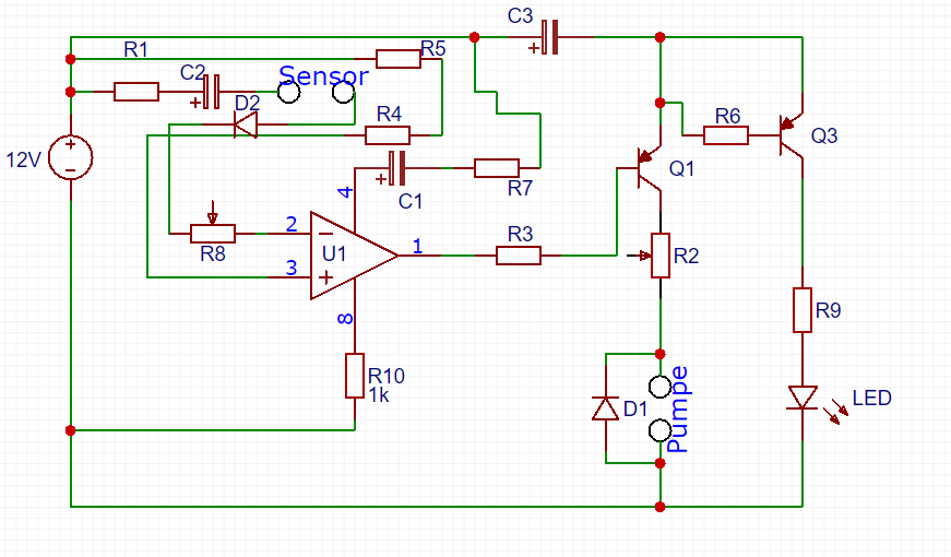

So dann evtl. ? Hoffe ich hab des jetzt so scho richtig verstanden.
Sicher nicht.
C1,2,3 sind so fehl am Platz.
Der OP ist nach wie vor falsch beschaltet.
Die Led würde auch ohne C3 nie leuchten.
von HildeK (Gast)
Nick H. schrieb:
> So dann evtl. ?
Auch nicht, die LED wird nie leuchten ... Mach R6 an Q1-C.
Wozu R7 und R10 in den Versorgungsleitungen? Zudem: Was soll C1? Damit
erhält U1 keinen Strom und wird nichts tun.
C3 unterbricht die Versorgung der Transistorstufen.
R4 und R5 in Reihe? Du musst einen Teiler mit den beiden bauen, so dass
am +E von U1 eine Referenzspannung anliegt.
C2 wird jeglichen Stromfluss durch den Sensor unterbrechen, damit kann
E- nicht feuchteabhängig verändert werden. Auch das sollte ein
Spannungsteiler aus R1, dem Sensor und R8 sein. Was soll D2 bewirken?
Sorry, aber das sieht alles recht falsch aus, außer:
- D1 ist korrekt.
- Q1 ist korrekt an U1 angeschlossen.
Hey , ich bin dir dankbar , ich wills ja schließlich auch dann
verstehen.
von HildeK (Gast)
Ich helfe dir auch gerne. Aber als Hilfe zur Selbsthilfe, du willst ja
was lernen.
Erklär mal in deiner Schaltung ein paar der angemerkten Bauteile und
überlege, warum ich 'falsch' dazu sagen. Übrigens: ein Komparator
vergleicht Spannungen, keine Ströme ... Du musst ihm also zwei
Spannungen zum Vergleich anbieten, eine davon abhängig vom Widerstand
des Feuchtesensors.
Beantworte meine Fragen von oben und von hier ...
Was beabsichtigst du mit:
- C2
- C3
- C1, R7, R10
- D2
- dem Anschluss von R6 (wann soll übrigens die LED leuchten?)
- Weißt du, was ein Spannungsteiler ist?
Nur am Rande: eine solche Art der Feuchtebestimmung funktioniert zwar,
aber nicht lange. Der Sensor wird recht schnell korrodieren und in der
feuchten Erde gibt es Elektrolyse. Für eine prinzipielle Demo reicht das
aber schon.

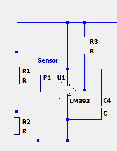

von HildeK (Gast)
Sie sollen ja die Spannung teilen. Batteriespannung auf einen
Referenzwert, z.B. auf die halbe Batteriespannung.
Und ein zweiter Teiler besteht aus dem Sensor und dem Poti. Auch die
Anordnung teilt die Batteriespannung, aber jetzt auf einen von der
Feuchte abhängigen Wert.
Die eine Teilspannung ist fest, die andere von der Feuchte abhängig. Und
ein Komparator vergleicht Spannungen ...
Klingelt's?
> - C2              Sollte als Tiefpassfilter dienen
> - C3              Betriebsspannung aufrecht halten
> - C1, R7,R10      Tiefpass
> - D2              Weiß ich jetzt auch nimmer
Sobald die Pumpe angeht.
Voher nicht habs mir jetzt aber mal angeschaut.
Aber wie aus R4 und R5 Teilen die Spannung doch schon..?
Ja das , dass war mir klar , ist ja auch nur für eine Präsentation.
Gibt es auch welche die nicht Korrodieren? Hätte jetzt halt so einen für
den Arduino genommen, aber ohne das Rele , das wollt ich in meine
Schaltung sozusagen glei mit ein bauen.
Die einen sagen jetzt halt , man braucht Kondensatoren und die anderen
net...
Oder auch Widerstände am + und - pol vom Komparator?
Ich bin 15 und will des auch verstehen. Weil ich Elektronik wirklich
toll find.

von HildeK (Gast)
Dann kann man den R und die LED parallel zum Motor legen. Spart den
zweiten Transistor.
Nein, zum Teilen einer Spannung nimmt man zwei Widerstände, einer an
Plus, einer an GND und dazwischen ist die geteilte Spannung zu finden.
Man kann sie vergolden. Aber die Elektrolyse bleibt. Üblicherweise
betreibt man den Sensor mit einer Wechselspannung, dann ist das Problem
wesentlich kleiner.
> net...
Ja, braucht man auch. Aber zwischen Plus- und Minuspol! Nicht in Reihe
zur Versorgung! Der Komparator bekommt eine Spannung an den
Versorgungspins und es fließt ein (Gleich-)Strom, aber durch einen
Kondensator kann der nicht durch.
Im Anhang mal ein Teilbild vom "Frontend", noch minimalistisch. Versuche
das zu verstehen. C4 ist übrigens der genannte Kondensator.
> toll find.
War mir klar, dass du noch nicht soo alt bist (Realschule).
Vielen dank , hilft mir wirklich weiter
von HildeK (Gast)
Du könntest jetzt mal versuchen, den Teil zu dimensionieren ...
Und dich über den Begriff 'Hysterese' im Zusammenhang mit Komparatoren
schlau machen.
