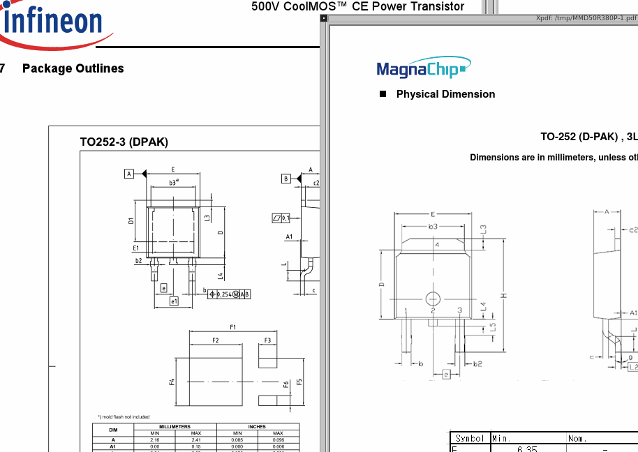

Wer ist der Hersteller dieses N-Kanal MOSFETS
Mikrofun R. schrieb:
> Magnachip hatte ich auch schon gesehen. Allerdings heißt der MOSFET bei
> denen "MMD50R380P". Wir vermuten, dass die vorangestellten Zeichen etwas
> mit dem Hersteller zu tun haben, von denen es möglicherweise mehrere
> gibt.
Guckt ggf. die Gehäuseformen im Datenblatt an,
da gibt es durchaus Unterschiede.
Von Vishay gabs den wohl auch einmal.
>> gibt.
Streiche das:
RH050R3800FC02 widerlinge ;)
