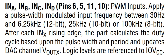

Der IC misst ueber eine bestimmte Zeit das anliegende PWM-Signal und
berechnet anhand des DutyCycles (Impulsdauer einer Periode) einen Wert
fuer das auszugebende Analogsignal.
Ist im Anhang aus dem Datenblatt besser beschrieben.
Das einmal berechnete Analogsignal bleibt auch dann erhalten,wenn kein
PWM-Signal mehr anliegt - laut Datenblatt

Tiefpass 4.-6. Ordnung wenn es langsam sein soll, Prinzip Frequenzzähler
wenn es flotter gewünscht ist.
Im IC ist zweiteres.
