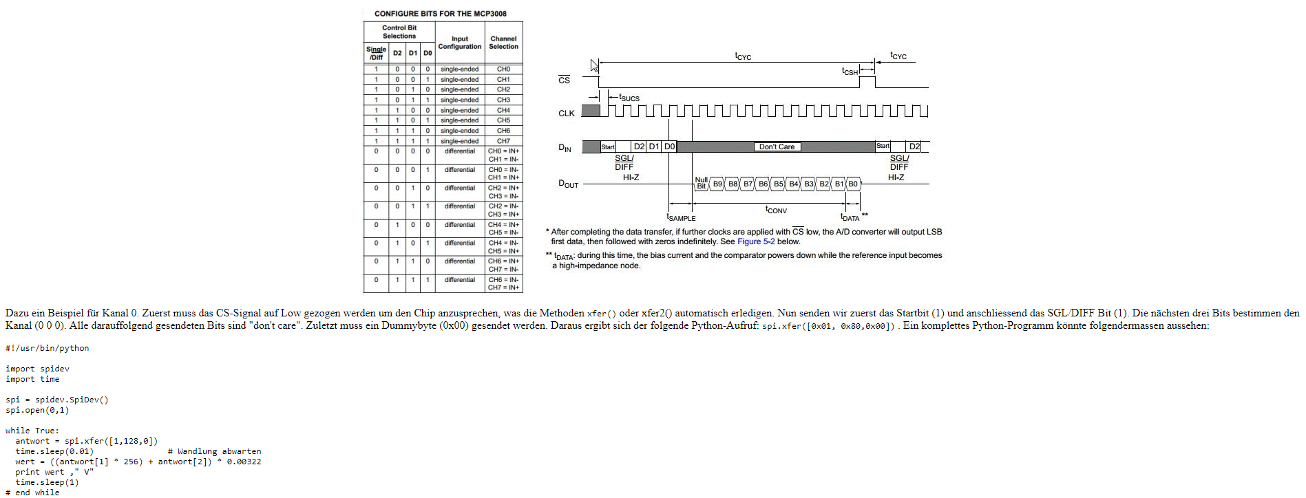

ich programmiere gerade den MCP3008 und habe eine Anleitung, in der auch
der Zusammenhang über das Datenblatt hergestellt wurde. (siehe Bild)
Ich verstehe nun aber nicht wie er von seinem Text (welchen ich
verstehe) auf den Befehl spi.xfer([0x01, 0x80,0x00]) kommt.
Was der Befehl macht verstehe ich, wie er auf die Hexzahlen kommt jedoch
nicht.
Und im Programm selbst benutzt er plötzlich :antwort =
spi.xfer([1,128,0])
Wie kommen denn diese Zahlen zustande?
Hoffe jemand kann mir von meinem Schlauch runterhelfen
Grüße Chris

Hier stehts:
https://de.wikipedia.org/wiki/Stellenwertsystem
Ich verstehe es so:
Schritt 1.Startbit senden -> 1
Schritt 2.1 single-ended- oder differential-Bit senden -> 1
Schritt 2.2 Kanal wählen -> 000
Schritt 2.3 Byte mit "don´t care"-Bits, hier 0000 auffüllen
Schritt 3.Dummybyte senden -> 0
Das ergibt die Bitfolge:
für Schritt 1: 0b1 = 1(dez) = 0x1
für Schritt 2.1 bis 2.3: 0b10000000 = 128(dez) = 0x80
für Schritt 3: 0b0 = 0(dez) = 0x0
rhf

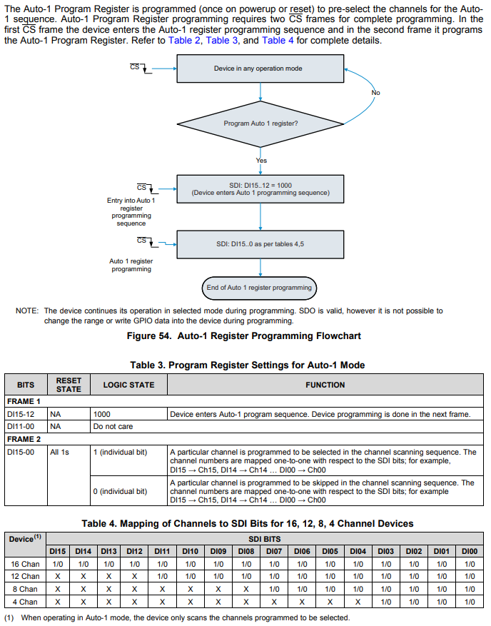

Ich habe jetzt noch einen ADC hier rumfliegen mit dem angehängten
Datenblatt.
Dann wäre zum Auslesen von Channel 0 folgender Befehl richtig?
Schritt 1: Auto -1 Programm -> 0b1000
Schritt 2: Kanäle wählen -> Ch0 : 0b0000 0000 0000 0001
Schritt 3: Dummybyte senden -> 0
Bitfolge:
Variante 1:
für Schritt 1: 0b1000 = 8(dez)
für Schritt 2 : 0b0000 0000 0000 0001 = 1(dez)
oder muss man die 2 Bytes aufteilen?
Variante 2:
Für Schritt 1: 0b1000 = 8(dez)
Für Schritt 2: 0b0000 0000 = 0(dez)
Für Schritt 2(f.): 0b0000 0001 = 1(dez)
Für Schritt 3: 0b0000 = 0(dez)
Ist der Dummybyte überhaupt notwendig? Im Datenblatt steht es wäre mit 2
Frames erledigt.
Der Befehl für Variante 1 wäre dann
spi.xfer([8,1,0])
oder wie im Datenblatt mit nur 2 Frames beschrieben einfach
spi.xfer([8,1)]?
Habe ich das so richtig verstanden?

Ich verstehe das so, dass das zweite (unbekannte) Device zwei
16Bit-Werte haben möchte.
Frame 1: 0x8nmm
Frame 2: 0xyyzz
Startbit und Dummybyte sind wohl notwendig, damit die Funktion spi.xfer
das Richtige macht. Da muss man in der Dokumentation nachschauen, welche
Parameter notwendig und zulässig sind. Es könnte also sein:
1. es geht gar nicht mit spi.xfer, weil sie nur ein Byte senden kann,
dein Device aber 16-Bit-Frames haben möchte.
2. spi.xfer kann auch mit 16-Bit-Worten umgehen, dann dürfte es so
aussehen:
a) spi.xfer(1, 0x8nmm, 0) und
b) spi.xfer(1, 0xyyzz, 0), also zwei Aufrufe.
3. spi.xfer kann mehrere 8-Bit Datenbytes verarbeiten:
spi.xfer (1, 0x8n, 0xmm, 0xyy, 0xzz, 0)
4. vielleicht auch mehrere 16-Bit Worte, dann ev. so:
spi.xfer (1, 0x8nmm, 0xyyzz, 0).
Wie gesagt, das sollte aus der Dokumentation von spi.xfer hervorgehen.

Chris schrieb:> SpiDev kann wie ich jetzt wohl gelesen habe beliebig viele einzelne> Bytes schicken.
Also, alle Infos in Bytes aufteilen, klären ob die 1 am Anfang und die 0
am Ende erforderlich sind und dann die Liste von Bytes schicken. Für die
Selektion von Ch1 also
spi.xfer ([1, 0x80, 0x00, 0x00, 0x01, 0]) oder ohne Anfang und Ende
spi.xfer ([0x80, 0x00, 0x00, 0x01])
Wenn man die Frames getrennt schicken muss, dann halt zwei Befehle draus
machen:
spi.xfer ([?, 0x80, 0x00, ?]) bzw. spi.xfer ([0x80, 0x00])
spi.xfer ([?, 0x00, 0x01, ?]) bzw. spi.xfer ([0x00, 0x01])
Kurzes Feedback.
Der ADC läuft. Muss nur noch die Werte in Spannungen umrechnen.
Da die beiden ersten Bits des Antwortbytes sich erhöhen, wenn ich den
angeschlossenen TempSensor anföhne, sollte das Ding ja funktionieren :)
Vielen Dank für die Hilfe!
