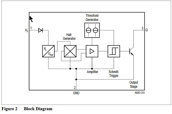

Vorerst das Datenblatt von dem Sensor
http://www.produktinfo.conrad.com/datenblaetter/150000-174999/153775-da-01-en-HALL_SENSOR_TLE_4935L.pdf

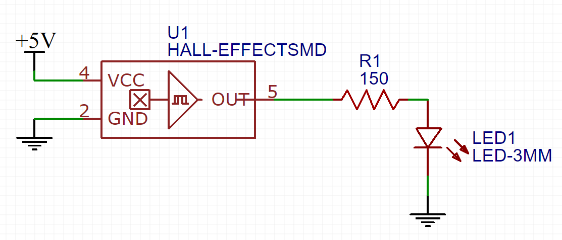

So ich habe mir vor kurzem ein paar von den Sensoren gekauft (TLE4905L)
und wollte diesen auch austesten. Mir einfachste Idee Sensor erkennt ein
Magnetfeld und gibt mir ein High Signal aus, womit eine LED angesteuert
wird.
Problem egal was für ein Magneten ich dranhalte es gibt nicht aus
ständig ein Low Signal woran kann sowas liegen? Hab ich das Datenblatt
falsch verstanden oder gar den ganzen Sensor? Wenn es jemand nachher
hilft kann ich auch gern ein Bild vom Breadboard schicken, aber
eigentlich ist da nichts anders als in meinem Schaltplan.

Gast #5590642
Vielen Dank das war halt wirklich was einfaches hab mich gewundert
funktioniert jetzt einwandfrei hab jz die diode an Vcc gehängt und
umgedreht. Alles klappt wunderbar. Danke :)
