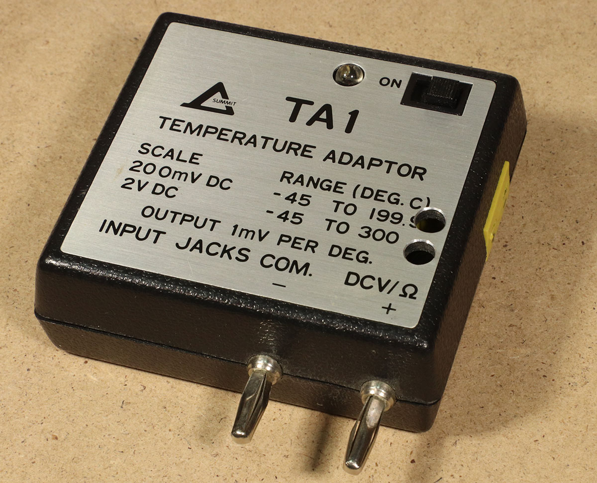

ich habe hier einen Temperatur-Messadapter für NiCr-Ni-Temperaturfühler
mit Spannungsausgang, aufsteckbar z. B. auf Multimeter. Das Ding ist
Jahrzehnte alt, war ziemlich billig (50 DM, wenn ich mich richtig
erinnere), ist schaltungstechnisch vermutlich ein Nachbau eines Keithley
(o.ä.) Gerätes, hat immer seinen Dienst zu meiner vollen Zufriedenheit
erfüllt und tut es auch immer noch. Ich suche jetzt aber weitere davon,
solche oder vergleichbare. Ich glaube, der war damals von Conrad. Wenig
überraschend, finde ich so etwas dort aber nicht mehr (kann ja auch an
mir liegen). Diese richtig teuren Dinger gibt es offensichtlich immer
noch, deren Preis mag zwar gerechtfertigt sein, aber das will und
brauche ich mir nicht zu leisten.
Vielleicht kennt jemand eine Alternative?
auf Deutsch: Typ K Thermoelemente
Wozu? Heutige Multimeter haben eigentlich fast alle einen
Thermoelement-Modus mit integrierter Kaltstellenkompensation. Da
brauchst Du solche Adapter nicht mehr. Manche Multimeter haben direkt
eine Buchse für Thermoelementstecker, für alle anderen brauchst Du nur
einen Adapterstecker , sowas wie den hier:
Das war nicht meine Frage. Ich habe auch ein solches Multimeter, ich
habe auch autarke Thermometer, aber ich brauche etwas, was eine
Temperatur-proportionale Spannung ausgibt. Z. B. für Y/T-Schreiber
(Oszilloskope etc.) oder andere, folgende Auswerte-Einrichtungen.
