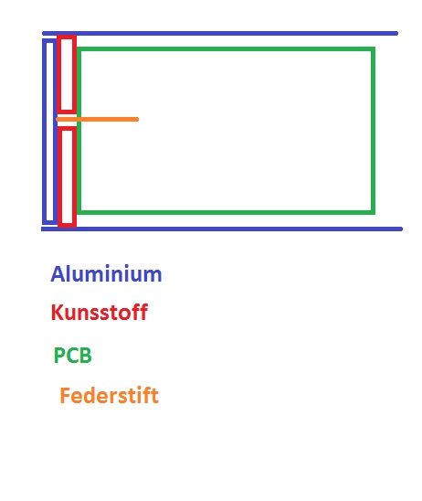

Hallo Forum,
für ein Projekt benötige ich eine leitenden Verbindung zwischen einer
Aluplatte(2mm) und einem PCB. Die Aluplatte ist ein Touchsensor.
Aktuell verwende ich einen Pogo-Pin zur Kontaktierung, der auf die
Platte drückt.
Ich befürchte aber, dass auf Dauer die Aluplatte oxidiert und der
Kontakt schlechter wird oder komplett hochohmig.
Hat jemand eine Idee, den Kontakt dauerhaft herzustellen?
georg schrieb:
> Üblich ist etwas Alu abfräsen oder feilen (wegen Eloxalschicht) und mit
> Schraube und Zahnscheibe mit scharfen Zähnen verbinden.
> Georg
Schraube geht leider nicht, da man außen nichts sehen darf.
Alexander S. schrieb:
> georg schrieb:
>> mit
> Bei einer 2mm Platte sollte man einen Bolzen anschweissen, dann klappt
> das.
Klingt gut, gibt aber immer so hässliche Anlaufflecken, durch die Hitze.
Auf der Rückseite sollte nichts zu sehen sein.
Chris schrieb:
> Hast du ne Skizze? Man darf außen nichts sehen.. Aber wo genau?
> irgendwo
> muss das Ding ja befestigt sein
das Gehäuse ist aus Alu, die Metallplatte links ist Isoliert vom
Restlichen Gehäuse und wird durch eine Kunststoffplatte
gehalten(angeklebt).
Hinter der Kunststoffplatte sitzt das PCB mit Federstift, dass auf die
Platte drückt.
>> georg schrieb:
>>> mit
>> das.
nein, mit geeigneten Geräten gibt es sowas nicht.
Da wird eine Kondensatorladung
über den Übergang Bolzen-Platte entladen.
Man muss nur herausfinden wieviel zuviel ist,
sonst brennt einem eher der Bolzen weg
Dat pafft ornlich und dann sitzt das
