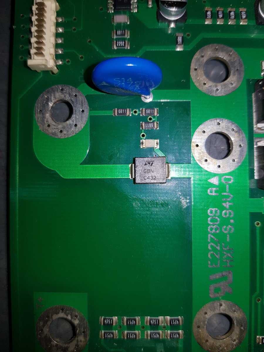

Kann mir eventuell jemand sagen was das für ein Bauelement ist auf der
Platine siehe Foto und zwar das mit der Aufschrift ST GBN C432? Ich habe
schon im Netz geschaut aber nichts gefunden.

Steffen K. schrieb:
> Messen kann ich an dem Teil
> nichts...das Messgerät zeigt nichts an.

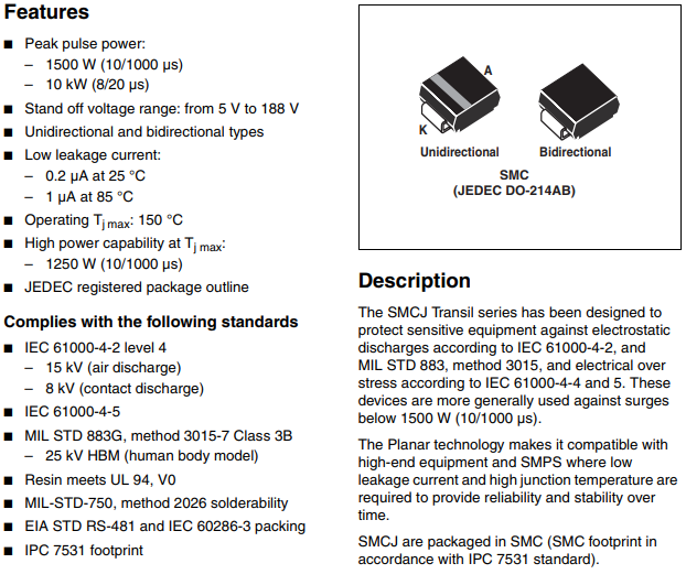

Kein Wunder, das Teil ist eine bidirektionale Transil-Diode. Da müsste
das Messgerät schon mehr als 200V im Diodentest liefern ...
Man müsste sie auslöten und mit hoher Spannung mit z.B. 1mA
Strombegrenzung prüfen, ob sie in beiden Polaritäten auf typ. 220V bei
1mA Strom begrenzt.
Oder über einen hochohmigen Vorwiderstand eine ausreichend hohe
(Netzgetrennte) Wechselspannung anlegen und die Spannung über die
"diode" mit dem Oszi protokollieren/anzeigen lassen. Dann kann man
gleich gut sehen, ob es eine bidirektionale ocer unipolare
Suppressordiode ist.
