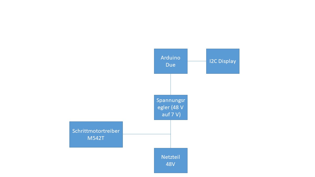

Hallo Zusammen,
ich betreibe einen Schrittmotor mit 48V über einen Schrittmotortreiber
(M542T) und einem Arduino Due. Am dem Due ist noch ein kleines
LCD-Display über I2C angeschlossen. Das Display funktioniert super, doch
sobald ich den Schrittmotor an den Schrittmotortreiber hänge, spielt das
Display verrückt und zeigt garnichts oder ungewollte Zeichen an. Es wird
alles über ein 48V Netzteil versorgt (symbolischer Schaltplan im
Anhang).
Ich vermute, dass durch den Schrittmotortreiber irgendwelche Störsignale
durch die Spannungsversorgung bis zum I2C-Display/Arduino gelangen und
die Kommunikation stören. Allerdings habe ich leider kein Oszi um das zu
überprüfen. Könnte hier ein RC-Filter abhilfe schaffen? Oder bin ich auf
dem falschen Pfad?
Gast #5592225
Mit einem recom r-78hb12-0.5 auf 12V. Und anschließend mit einem LM2596
auf 7V. Letzteren habe ich auch schon in meinen Versuchen weggelassen
und den Arduino mit 12 V versorgt. Ohne Besserung. Das Display wird dann
über den Spannungswandler im Arduino selbst mit 5V angesteuert.
Ich habe auch schon alle Spannungen und Ströme mit und ohne Motor
gemssen, ist immer konstant. Eine Unterversorgung sollte ausgeschlossen
sein. Das Netzteil leistet bei 48V 5A max. Wovon der Schrittmotor max.
2,4A aufnehmen kann.

Deinen symbolischen Schaltplan in allen Ehren, aber in dieser
detailunvollständigen Form nutzlos. Das ganze riecht nach Strömen auf
der GND-Leitung; du solltest die Versorgungsleitungen (aka
Layout/Aufbau) cleverer verdrahten zb den Motorstrom nicht über dieselbe
GND-Leitung der restlichen Logik fliessen lassen.
HTH
#5593610
Vermutlich hast Du irgendwelche Erdschleifen. VCC, GND sollten den
gleichen Weg nehmen, wie auf Deinem Bild.
Auch kann man die I2C-Pullups verringern. I2C kann 3mA treiben, also
sind 1,8k möglich.
Es sein denn, das ist ein COG-LCD, die haben bis zu 1k in Reihe. Dann
darf man nicht unter 10k für SDA gehen.
Schau mal ins Datenblatt des LCD, ob es überhaupt 3,3V kompatibel ist.
Ansonsten brauchst Du noch I2C-Pegelwandler auf 5V (PCA9306).
