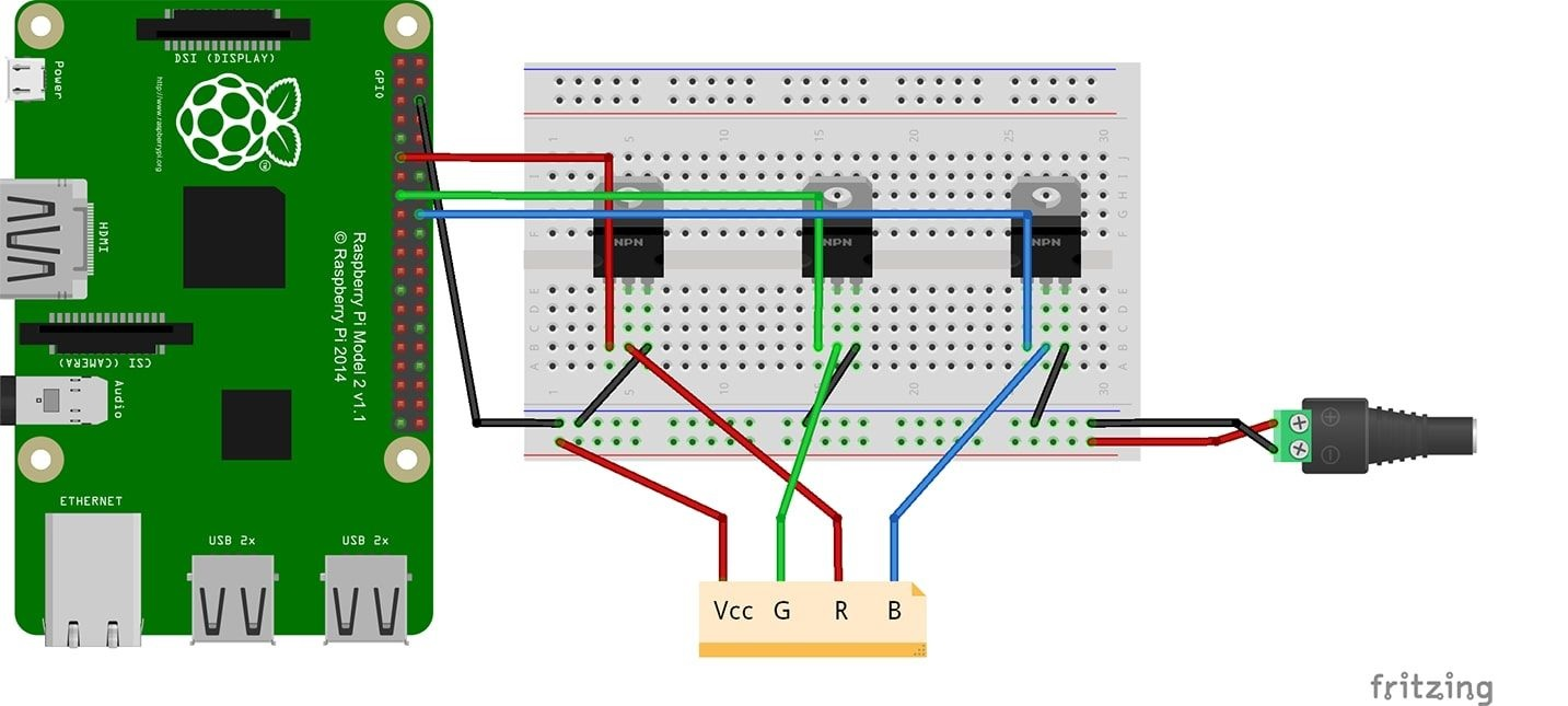

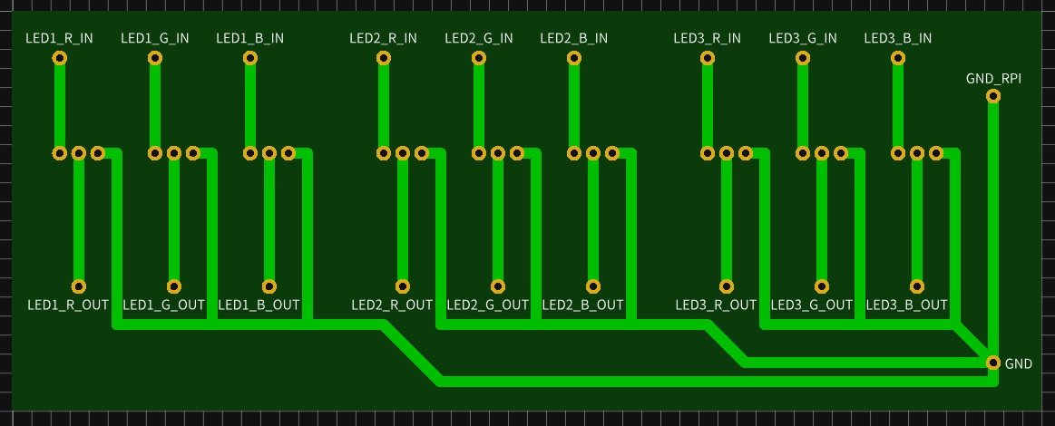

erst einmal vorab: Ich bin eher ein Laie, was Elektronik angeht. Ich
habe unter https://dordnung.de/raspberrypi-ledstrip eine Anleitung zur
Steuerung von RGB-LED-Strips mit dem Raspberry Pi gefunden, die ich
gerne umsetzen würde (mit normalen 12V SMD5050 LED Strips). Ich habe
vor, mir eine Platine herstellen zu lassen, da ich mehrere
RGB-LED-Strips steuern möchte und ich aufgrund der Stromstärken und der
Tatsache, dass das auf Dauer so laufen soll (ca. 10-14 Stunden pro Tag),

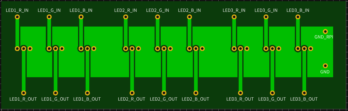

kein Breadboard verwenden möchte. Einen einfachen groben Entwurf habe
ich mal als Bilddatei angehängt.
Ich habe u.a. unter
https://www.pcb-pool.com/download/spezifikation/deu_cmso001_strombelastbarkeit.pdf
eine Tabelle gefunden, welche die Temperaturerhöhung bei verschiedenen
Leiterbahnbreiten und Stromstärken angibt. In meinem Fall wäre das z.B.
eine Platine mit 35 µm Kupfer und einer Leiterbahnbreite von 1,5 mm.
Laut der Tabelle käme ich hier auf 20 °C Temperaturerhöhung bei 3 A bzw.
30 °C bei 4,6 A Stromstärke.
Meine Frage ist nun: Die Plus-Leitung meines 12 V DC Netzteils würde
direkt zu den RGB-LED-Strips führen (nicht über die Platine) und nur die
Minus-Leitung würde über diese Platine laufen - also zu den Source-Pins
der MOSFETs, vom Drain-Pin der MOSFETs zu den LEDs und einmal zum
Raspberry Pi - so, wie auf den Skizzen in der Anleitung gezeigt. Die
Skizze aus der Anleitung habe ich mal als "LED-Breadboard.png" mit
hochgeladen.
Ist die Stromaufnahme/-belastung, welche die LEDs "verursachen" dann
auch auf dem Board so hoch, also auf den Leiterbahnen und an den
MOSFETs, oder nur auf der Plus-Leitung zu den LEDs? Bei 2 Metern
LED-Strip mit 60 LEDs pro Meter habe ich bereits bis zu 1,42 A
Stromaufnahme gemessen (Farbe "weiß").
Wenn ich nämlich nun z.B. 3x 5 Meter RGB-LED-Strips mit 60 LEDs/Meter
verwenden möchte, käme ich auf eine maximale Stromaufnahme von etwa 10,6
A (bei der Farbe "weiß"). Dann müsste ich ja schon 5-8 mm dicke
Leiterbahnen nehmen, damit die Platine das auch verträgt... Oder fließt
auf der Platine selbst, also über die Masseleiterbahnen und die MOSFETs,
nicht dieser relativ starke Strom? Ich wundere mich nämlich, wie sehr
kleine Controller mit winzigen Platinen relativ viele LED Strips steuern
können, deswegen die Frage.
Ich hoffe, ich konnte verständlich machen, was ich damit meine. Ich
würde mich sehr über Antworten freuen. Vielen Dank schon einmal im
Voraus!
Thomas

von Teo D. (teoderix)
RGB! 1 Leitung(+) hin, 3 zurück(GND/-). Du hast also max. 1/3 des
Gesamtstromes auf einer Leiterbahn, bis zu dem Punkt wo du diese wieder
zusammenführst. Mach diese ruhig so dick wie du willst, bzw. Platz ist.
Tut ja keinem weh.
So wirst du aber noch auf das Gleiche Problem stoßen, aber dieses mal
sind es die Leiterbahnen in den Stripes. Nicht das diese zu warm würden,
nein es fällt aber genügend Spannung ab, das die hinteren LEDs deutlich
dunkler sind. Je nach Länge in der Mitte o. mehrfach einzuspeisen.

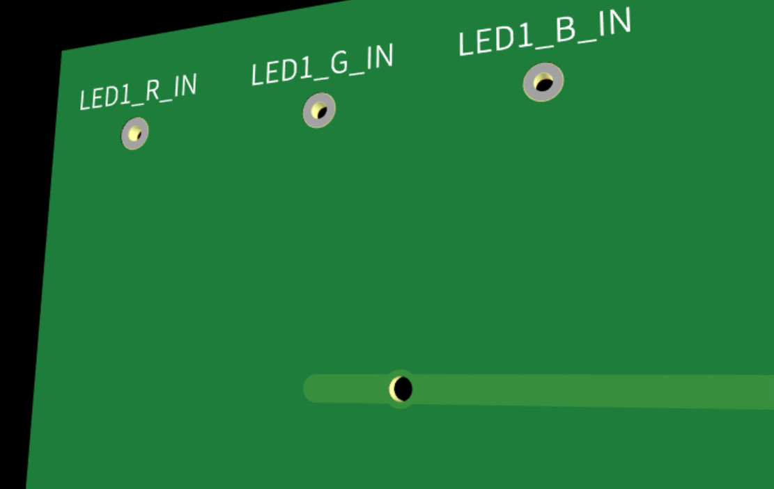

An die Lösung mit beiden Platinenseiten und den Vias hatte ich noch gar
nicht gedacht, danke für den Tipp. Wenn ich bei so einem normalen
2-Layer-PCB (35 µm) dann auf dem oberen und unteren Layer die gleichen
Bahnen parallel lege und die beiden Layer/Seiten dann mit einigen Vias
darauf verbinde, kann ich so gesehen vermutlich die Stromstärken aus der
Tabelle bei der Schichtstärke 70 µm (anstelle die bei 35 µm) verwenden,
weil sich das die Strombelastung darauf dann ja aufteilt, oder? Also in
dem Fall bei 5 mm breiten Leiterbahnen z.B. 10 A anstelle von 7 A
Belastbarkeit bei einer Temperaturerhöhung um 10 °C, oder? Davon würde
ich jetzt zumindest ausgehen. Ich habe mal ein Rendering (beispielhaft
ein Via) angehängt, wie ich mir das aktuell dann vorstellen würde.
Da kannst du ruhig noch 30% drauflegen! Du hast da schließlich die
doppelte Oberfläche zur Luft.
(Setze mehr Vias. alle 3-5mm)

von Thomas Z. (thomasz85)
> Tut ja keinem weh.
Danke für die Antwort! Und stimmt..., ich hatte mir auch nur um die
GND-Leiterbahn Gedanken gemacht und habe deswegen für die 3 LED-Strips
(jeweils 3 MOSFETs) auch 3 getrennte Bahnen zum GND-Punkt gezogen, damit
nicht alles an einer zusammengeführten Bahn hängt. Das heißt, dann
sollten auf den 3 Leiterbahnen zum GND-Punkt bei LED-Strips mit jeweils
5 Metern Länge nach meiner Messung theoretisch ja jeweils pro Leiterbahn
nur die bis zu ca. 3,53 A liegen, oder? Und dann streng genommen nur an
dem Punkt, an dem ich meine GND-Leitung anlöten wollen würde ("GND"
unten rechts), die vollen 10,6 A, was aber nicht schlimm sein sollte,
oder? Oder müsste dort dann lieber eine größere Kuperfläche mit einem
Loch in der Mitte hin? Eigentlich nicht, würde ich jetzt vermuten...
Sorry, falls ich das gerade komplett falsch liege ^^
Thomas Z. schrieb:
> würde ich vermuten,
Ich nicht, das ist Erfahrung und nicht nur von mir, das Forum ist voll
mit diesem Tip! So ab 2m (je nach LED pro Meter) wird das schon deutlich
sichtbar.
Da kommt es mehr drauf an, wie du das Kabel befestigen willst.
Kabel anlöten, Loch (Kabeldurchmesser) mit DUKO und genügend Restring
(Fläche), für gute Mechanische Stabilität. Dann passt das auch für die
Stromstärke.

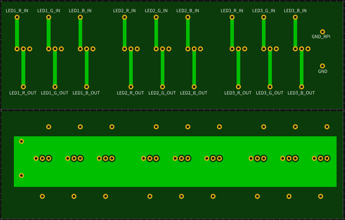

Theoretisch könnte ich (unabhängig von Vias) anstelle der 3 getrennten
GND-Leiterbahnen (derzeit 1,5 mm breit) auch einfach insgesamt eine
einzige größere Kupferfläche nehmen, richtig? Also so wie auf dem
Beispiel-Rendering im Anhang, was ich schnell mal grob erstellt habe.
Die Fläche hätte bei diesem Beispiel eine Höhe von 7,6 mm.
Vielen Dank auf jeden Fall schon mal für die hilfreichen Antworten und
Tipps!

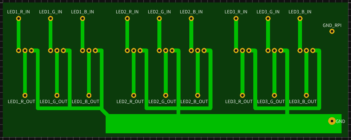

Klar, du könntest auch das Ganze regelrecht Fluten (GND-Polygon).
Zumindest etwas dicker (Platz hast ja noch genügend) und direkt an die
Fläche gebunden. Nich das doch noch zufiel Spannung am Drain ansteht und
die Fets nicht mehr voll durchschalten.
(Bei 10A, hier eher Theorie. Ab 0,4mm Breite würde ich mir Sorgen
machen, würde ich sie so dünn machen - müssen)
PS:
EAGLE? Wenn ja, schick mal rüber. Ich spiel da mal mit rum. Ist
einfacher als nur Prosa.

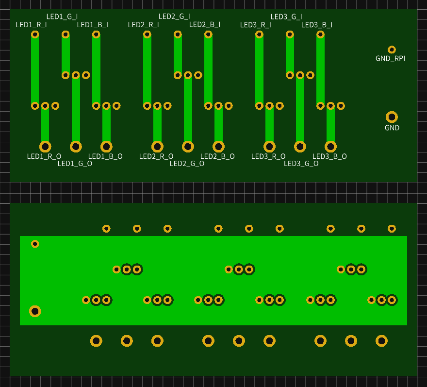

Wenn ich ein GND-Polygon/GND-Plane nehme, was ich dann auch direkt um
die MOSFETs herum setze (natürlich nur mit Kontakt zum Source-Pin, würde
ich in der Höhe ja sogar noch Platz sparen und die GND-Fläche wäre breit
bzw. groß genug, sodass auch die insgesamt 10A kein Problem sein
dürften. Ich brauche ja keine einzelnen GND-Leiterbahnen.
Ich habe mal beispielhaft ein Rechteck mit einer Höhe von 20 mm
drumherum gelegt und eine direkte Pad-Verbindung (keine speichenförmige)
dafür gewählt. Die Frage wäre nur, ob das auf dem Top- oder Bottom-Layer
sinnvoller wäre oder ob es egal ist.
Soweit ich mich gerade darüber belesen habe, macht man das ja gerne auf
dem Bottom-Layer. Das Pad beim Source-Pin der MOSFETs würde den oberen
Layer ja, wie ein Via auch, verbinden (mit dem Unterschied, dass man
dort noch den MOSFET Source-Pin drauflöten kann), oder? Dann würde die
Platine von oben zwar etwas langweiliger/leerer aussehen, da man nur
noch die kurzen Leiterbahnen vom Gate und Drain sieht, aber dafür
müssten genau diese Leiterbahnen auf der GND-Fläche nicht
"ausgeschnitten" werden, sondern nur die Pads bei Gate und Drain.
Ich habe mal zwei Bilder/Renderings angehängt - einmal mit der
Ground-Fläche auf dem oberen Layer und einmal unten.
Teo D. schrieb:
> EAGLE?
Nein, ich habe das jetzt erstmal einfach in EasyEDA online erstellt, um
mir das da auch überhaupt mal anschauen zu können.
Den Source-Pin auf den Source-Pin löten?-}
Pin umklappen und Flächig anlöten? Elektrisch&Thermisch nich so
wichtig, Mechanisch bringt das etwas mehr (Mit DUKO unnötig).
Also die unverbundenen Flächen machen natürlich keinen Sinn. :)
Müssen sich Ein u. Ausgang gegenüberliegen?
von Wolfgang (Gast)
test schrieb:
> Du kannst die Leiterbahnen aber auch du eine manuelle Verzinnung
> (mit dem Lötkolben viel Lot drauf) verstärken.
Vergiss es. Dank der nur mäßigen Leitfähigkeit von Lötzinn ist das
ziemlich ineffektiv. Besser ist es dann, zusätzlich einen anständigen
Draht auf die Leiterbahnen zu löten.
Solange die Platine bis auf schmale Isolationsflächen nicht beiseitig
von geschickt verteilem Kupfer bedeckt ist, kann man die Leiterbahnen
deutlich breiter machen.
Merkwürdigerweise ist mir das jetzt erst aufgefallen... Vielleicht lag's
daran, dass ich das gestern/heute mitten in Nacht gemacht hatte, aber so
würde das natürlich wirklich keinen Sinn ergeben... ^^ Also mit dem
GND-Polygon auf dem Bottom-Layer wäre es in der Version meiner letzten
Antwort das einzige, was Sinn ergeben würde, da ja, soweit ich weiß, die
Pads standardmäßig durchkontaktiert sind und der Source der MOSFETs dann
auch Kontakt zum GND-Polygon auf dem Bottom-Layer hätte (genau wie die
beiden Pads rechts für das GND vom Netzteil und Pi).
Stimmt, das wäre natürlich auch gut. Danke für den Tipp :)
Nein, müssen sie nicht zwingend, aber es wäre gut bzw. eigentlich im
Endeffekt nur einfacher, da meine aktuelle temporär gebastelte
Lochrasterplatinen-Lösung so aufgebaut war und die Kabel, die ich schon
verlegt hatte, derzeit auch relativ fest an diesen Positionen liegen.
Aktuell hätte die Platine als Maße übrigens 137,16 x 43,18 mm.
Thomas Z. schrieb:
Da geht aber noch einiges! Überlege mal, Top u. Bottom frei fürs
GND-Polygon -> ~25mm! Die Fets näher zusammen und kein extra Space
zwischen den Kanälen...
Ob DUKOs Standard sind o. nicht, entscheidet der Fertiger. (Ich hab kA,
Mach das selber.... NEEE Ohne DUKO, mit /Gefrickle/:)
Dem Rest, stimme ich mal schweigen zu.
Ich habe die Platine nochmal ein bisschen optimiert und u.a. nun auch
die MOSFETs näher aneinander gepackt und die Abstände generell
reduziert. Noch näher möchte ich es aber nicht, da mir die Größe so nun
schon gut gefällt. Immerhin konnte ich die Größe jetzt um 40% reduzieren
und die Kosten auch immerhin um 31%.
Bei meinem Fertiger ist das anscheinend der Standard. Ich habe mir mal
die einzelnen Ansichten in der Vorschau angeschaut (top view, bottom
view, top copper layer, bottom copper layer und die top und bottom
soldermasks) und das sieht soweit alles gut aus. Man kann sicher noch
einiges kompakter machen oder optimieren, aber mir reicht das fürs
erste. Vielen Dank auf jeden Fall nochmal für die ganzen Antworten :)
