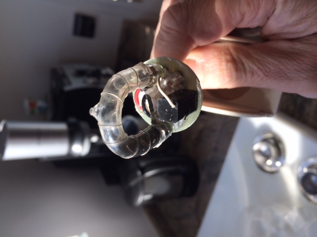

Ich habe hier 2 defekte Strobe-Lights aus einem Flugzeug.
Die Röhre ist unverkennbar hin. Dafür suche ich jetzt Ersatz und finde
leider nur anähernd das rcihtige.
Diese hier (1572085 - 62) habe ich bei Conrad gefunden. Ist aber nicht
ganz so wie meine.
Kann mir jemand nähere Informationen zu solchen Röhren geben - vor allem
ob man auch einen ähnlichen Typ verwenden kann.
Haben die unterschiedliche Pole?

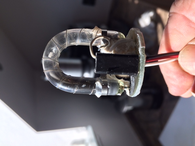

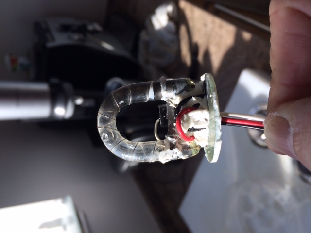

Auf den beiliegenden Bildern sit auch ein rechteckiges Bauteil
erkennbar.
Hat oben einen weissen Draht und ist unten auf die Trägerplatine
aufgelötet
Die Abmessungen der Röhre:
Durchmesser des Rohres: etwa 6.5mm-7mm
Außenmaß des U: ~28mm
Höhe des U: ~36mm
Die Röhre war übrigens in ein recht weiches, bröseliges  Art Silikon
eingegossen.
Die Wattsekunden, Brenn- und Zündspannung wären da die interessanten
Werte!?
Wenn obiges so in etwa passt, ja.
Manche ja, die haben die Zündelektrode nur auf einer Seite. Um richtig
zu zünden muss die Polung passen.
Deine allerdings nicht, da ist diese um die Röhre gewickelt.
> erkennbar.
Das ist die Zündspule.
Der schwarze Quader ist die Zündspule.
Maßgeblich ist die Blitzenergie. Berechnet sich aus der Elkokspazität
und max. Spannung: W = 1/2 * C
* U^2
N. N. schrieb:
> Oben ein weisser Draht, unten anscheinend 2 Pins. Die sind aber
> miteinander verbunden auf dem Board
Passt schon. Der gegen Pol ist einer der beiden anderen Anschlüsse.
Diese außen angelegter Impuls von ~3kV-9kV, Ionisiert das Gas und es
wird leitend. Dann rauschen da etliche Dutzend Ampere durch.
Allerdings nur etwa für 100µs.
PS:
Lies halt mal nach, wie das funzt!
https://de.wikipedia.org/wiki/Blitzlicht#Computerblitz
