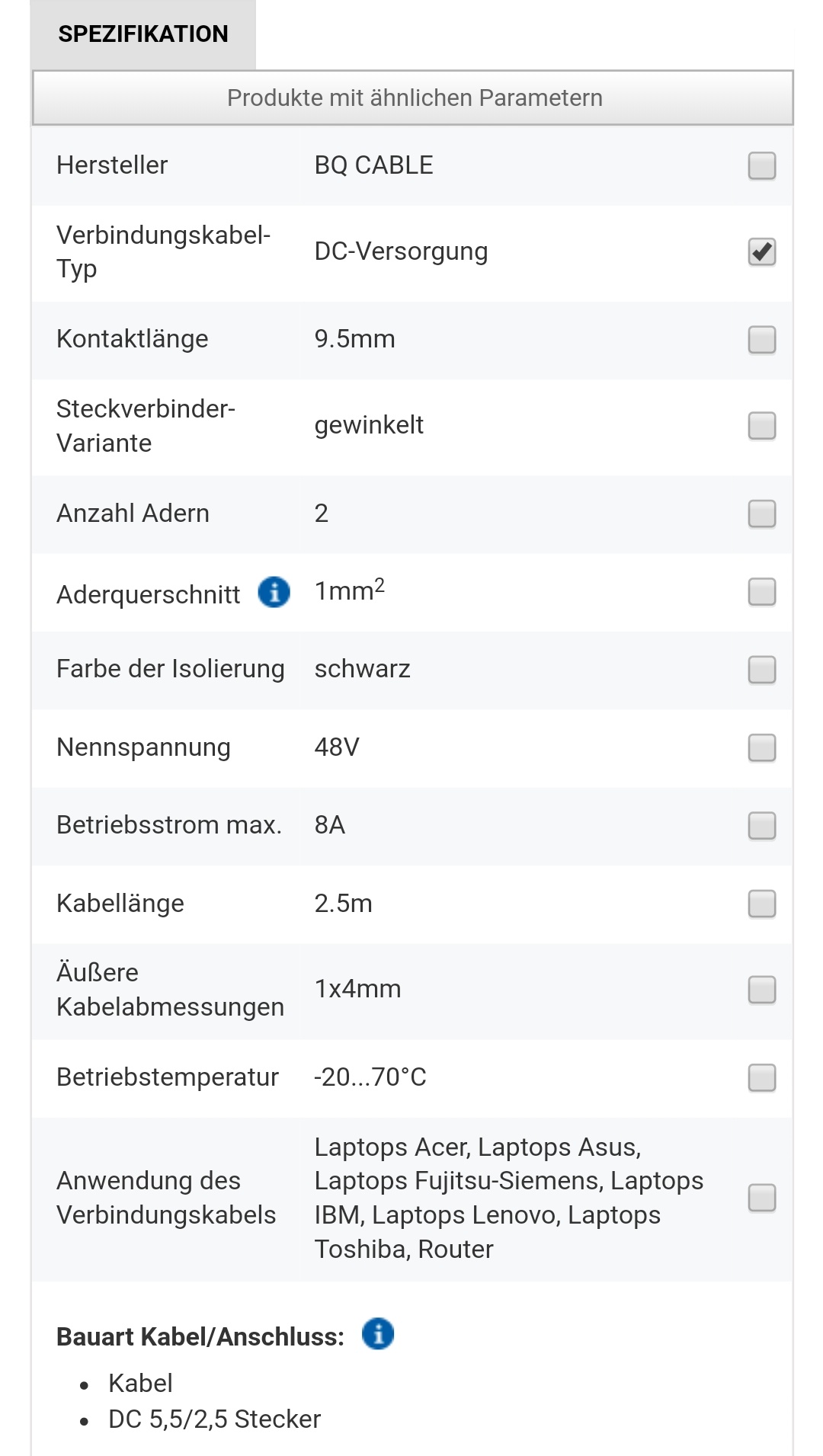

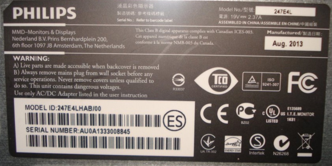

Das Problem ist nur, das der DC Kabel von den Monitor zu kurz ist und
ich will es daswegen verlängern damit ich den auch verstecken kann. Ich
habe mir ein DC Kabel aussgesucht , hier den Link:
https://www.tme.eu/de/details/dc.cab.2611.0250/gleichstrom-netzkabel/bq-cable/
Die Spannungsabfall habe ich ausgerechnet : 0.52% (also wenn es richtig
ist hahah)
Ich brauche nur die Bestätigung das wenn ich der DC Kabel bestelle , das
am Ende auch nichts brennen wird :D
Vielen Dank!
1 ... 1,5 mm² sollten ausreichend sein für 2,5m Kabel. Der Monitor
sollte mit 17 oder 18V auch noch problemlos gehen. 19V sind ein sehr
gängiger Wert von Notebooknetzteilen und werden in großen Massen günstig
produziert.
(Den DCDC-Konvertern im TV macht eine solche Abweichung in der Regel
nichts aus.)

OP
> produziert.
> nichts aus.)
Danke für dein Antwort, werde es sofort bestellen :) Wegen den "günstig
