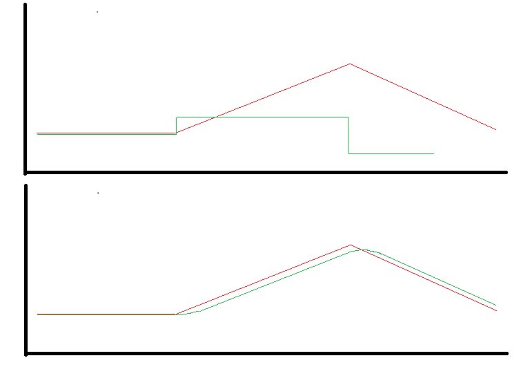

...und es gibt doch einen stabilen analogen Differenzierer: Ein OpV-Integrator hat ja einen Kondensator in der Rückführung, also eigentlich ein Differenzierglied - C -. Einen Differenzierer erhält man, wenn man ein Integrierglied in die Rückführung einfügt: -R1-x-R2- , an x einen C zu Gnd. Diese relativ selten verwendete Schaltung ist aus den Urzeiten des OpV (Philbrick?) und wegen des DC-Pfades in der Rückführung auch stabil. Ich hatte die mal zu 709er-Zeiten aufgebaut und sie funktionierte. Analyse und Dimensionierung überlasse ich den Interessenten. Zu den Speicherkondensatoren: In den 70ern gab es ein Analysengerät mit analogem Meßwertspeicher. 4x10µF Wima-Folienkondensatoren parallel in einem Integrator mit OpV-Modul. Der Wert blieb über Stunden stabil (!), und das mit den alten Teilen... Gruß - Werner

Es gibt analoge Lösungen fuer sehr grosse Zeitkonstanten. Dazu werden zwei Differentatoren benoetigt. Einer mit der gewünschten Zeitkonstante, ein zweiter parallel mit der doppelten Zeitkonstante. Das Differenzsignal ist Dein gewuenschtes Ergebnis.
Dieter schrieb: > Es gibt analoge Lösungen fuer sehr grosse Zeitkonstanten. Dazu werden > zwei Differentatoren benoetigt. Einer mit der gewünschten Zeitkonstante, > ein zweiter parallel mit der doppelten Zeitkonstante. Das > Differenzsignal ist Dein gewuenschtes Ergebnis. Wenn man die Zeitkonstante verdoppelt, dann verdoppelt sich ja auch der parasitäre Effekt, also der Leckstrom. Beim Differenz bilden bleibt der also am Ende voll erhalten. Aber wenn ich bei deinem Vorschlag bei dem Differentiator mit der einfachen Zeitkonstante parallel zum Kondensator einen Widerstand einbaue, dann kann ich den so einstellen, dass der "Leckstrom" genau so groß ist, dass es sich beim Differenzbilden aufhebt. Das ist gut!!!
Philipp E. schrieb: > Das ist gut!!! ... wenn man mal all diese parasitären Effekte als zeitlich konstant und unabhängig von Umwelteinflüssen deklariert. Ich habe auch schon einige Schaltungen gebastelt, die theoretisch super funktioniert haben. In der Praxis war es dann wichtig, sich das Scheitern der jeweiligen Ansätze rechtzeitig einzugestehen und nach praxistauglichen Lösungen zu suchen.
Lothar M. schrieb: > Philipp E. schrieb: >> Das ist gut!!! > ... wenn man mal all diese parasitären Effekte als zeitlich konstant und > unabhängig von Umwelteinflüssen deklariert. Du hast Recht...

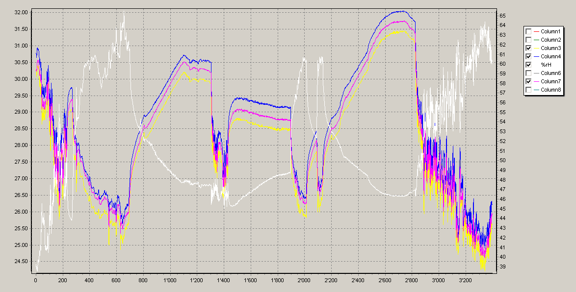

Hallo, Unabhängig von der Schaltungstechnik: Temperatursensoren können teilweise stark verrauschte Signale liefern. (Luftzug bei Lufttemperatur, lokale Strömungen bei Flüssigkeiten). Ich würde erst mal aufzeichnen wie das Signal überhaupt aussieht. Anbei mal mehrere unterschiedliche (Luft-)Temperatursensoren (direkt nebeneinander sitzend). Man sieht deutlich wann das Fenste offen war und wann nicht. X-Achse ist in Minuten (das sind bereits über eine Minute gemittelte/gefilterte Werte). Y-Achse links Temperatur in Grad C. Gruß Anja

Anja schrieb: > Temperatursensoren können teilweise stark verrauschte Signale liefern. Solange das nicht Sensorrauschen, sondern echtes "Rauschen" der Temperatur ist, ist das nun mal so. Der Sensor müsste mit einer Hysterese arbeiten, die größer ist, als das "Rauschen". Eine einfache Möglichkeit zur Reduzierung der Rauschamplitude ist immer ein Tiefpass - im Falle eines Temperatursensors also z.B. ein passend gewählter Alu-Klotz o.ä.
