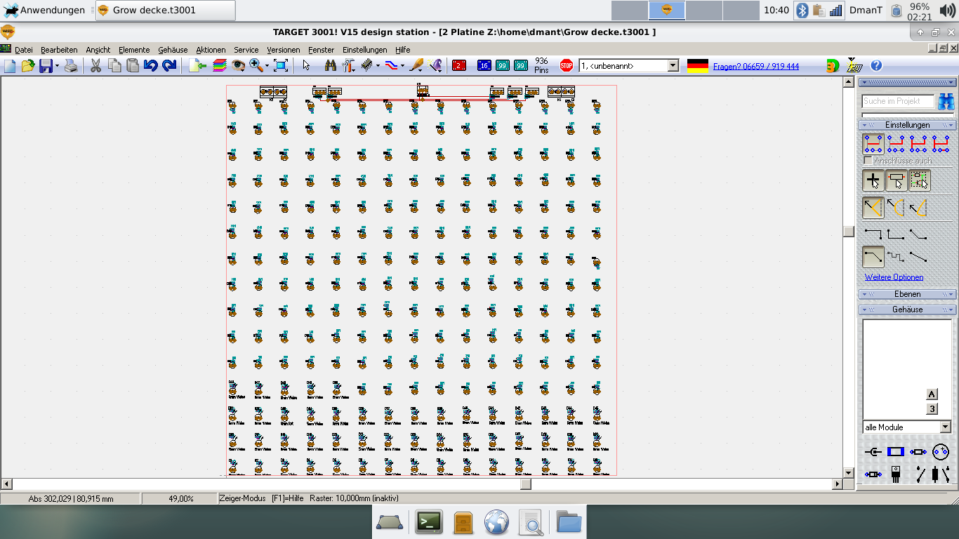

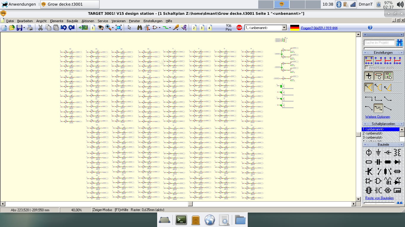

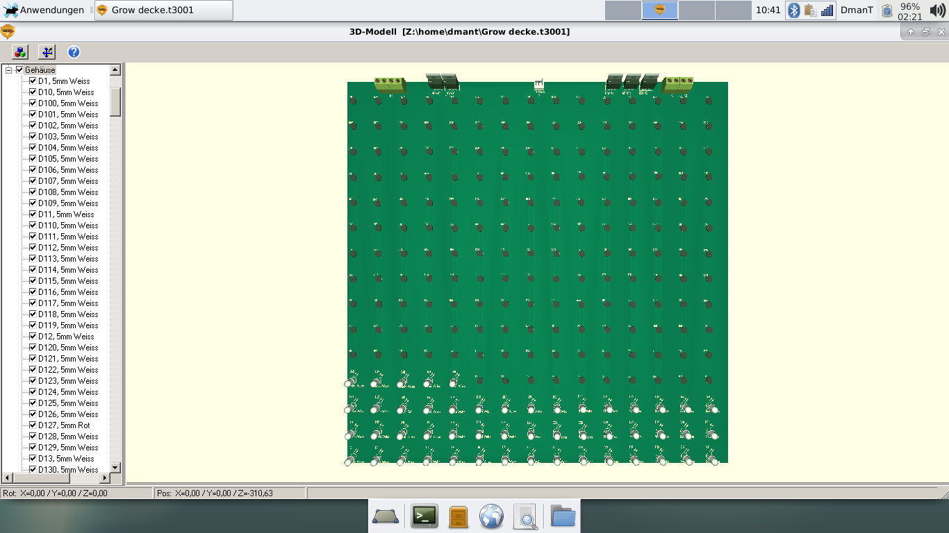

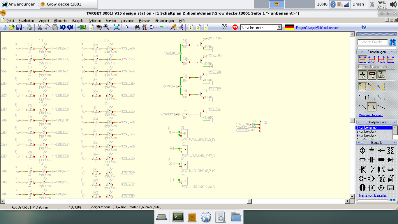

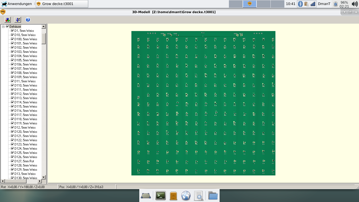

Hallo.
Also ich wollte hier keineswegs eine Streiterei anfechten.
Nun gut. Ich habe mich nun einfach mal an die Arbeit gemacht und mir was
zusammengebastelt.
Die Fläche beträgt 30 x 30 cm.
Verbaut sind 225 LEDs.
200 Weisse und 25 Rote.
Die "Masse" Flächen würde ich dann nutzen für GND und VCC (also
Doppelseitig, eine Seite VCC eine Seite GND). Versorgung über MeanWell
5V/8A Netzteil und Ansteuerbar sind zwei mal je 100 Weisse und einmal 25
Rote LEDs über I/O oder PWM.

Warum diese Wahl auf nicht geeignete 5mm-LEDs,und dann diese
Verschaltung? Vorwiderstand bei jeder LED bedeutet auch Verluste bei
jeder LED, die dann bei 225 LEDs dementsprechend riesig ausfallen.
Warum nicht lieber 4-9 weiße COB LEDs mit jeweils ~5-10W und dazu vllt
noch ein paar 660nm Emitter.
Beispiel:
PROLIGHT OPTO PACJ-28FWL-BC4N COB 5000K 80 CRI 28W 240-720mA ~2€/Stk
PROLIGHT OPTO PK2N-3LME-HSD 660nm Emitter 2W bis 700mA ~50€Cent/Stk
Ach ja: Immer auf die Lichtausbeute und das Spektrum der LEDs gucken.
Unter 150lm/W bei weißen COBs sollte man gar nicht erst zugreifen, da
veraltet. Selbes Problem bei normalen roten LEDs im Bereich von ~625nm:
Sind in der Regel extrem veraltete LEDs mit Wirkungsgraden von vllt.
25%, während bei den tiefroten 660nm LEDs in den letzten Jahren
ordentlich in die Forschung investiert wurde (für die
Pflanzenbeleuchtung!) und diese so über 50% erreichen.
Die von mir genannte tiefrote LED strahlt z.B. bei 350mA und ~0,65W
ganze 405mW Strahlungsleistung ab, was 62% Wirkungsgrad entspricht. Die
Osram Oslon Hyperred Horticulture bewegt sich auf dem gleichen Niveau,
ist aber etwa um den Faktor 3 teurer. Kann dafür aber bis 1A ab, während
die Prolight Opto nur max. 0,7A verträgt.
Durch die höhere Wellenlänge im Vergleich zur normalroten LED hat man
sogar noch einmal um den Faktor 660nm/625nm=1,056 mehr Photonen pro mW
Strahlungsleistung, und das ist, was für die Pflanze zählt.

Hallo.
Die finde ich bei RS garnicht.
Bezugsquellen!?
Also da würden dann echt so wenige ausreichen!?
Da ich eh alles mit 12 V betreibe,
Wie würde es denn mit diesen hier aussehen!?
https://de.rs-online.com/mobile/p/leds-sichtbares-licht/7743007/

KA, such mal raus wie viel Strom. bzw Leistung so einen hat. Stell dich
aber schon mal drauf ein, das ab ~3W die Dinger auf Alukern-PCBs
müssten. Freiverdrahtet auf eine Kühlfläche geklebt geht aber auch.
