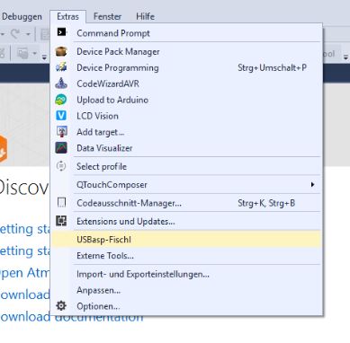

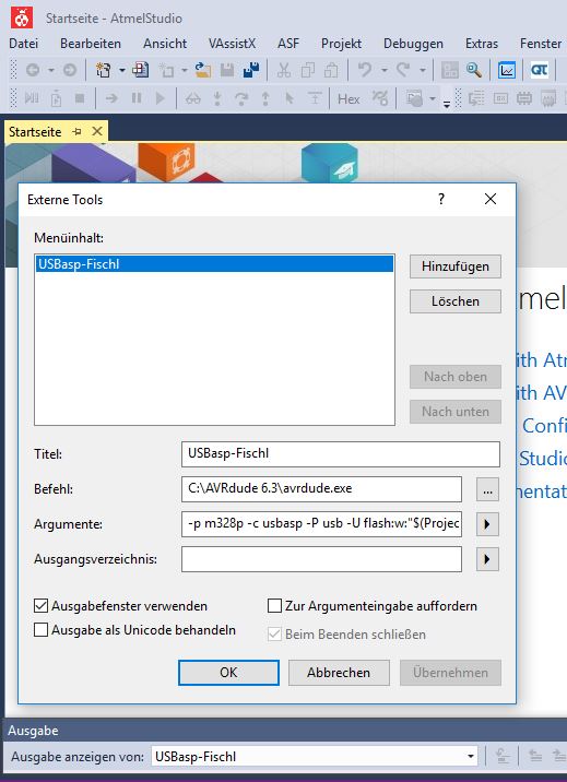

OP #5598868
Hallo BlaBla,
Danke für die Hilfe. Alles hat jetzt auch ohne einen ATMEL programmer
geklappt. Wie das funktioniert hat?
Nach langem "Herumprobieren" gelang es mir im Menü "Tools" den
Unterpunkt "External Tools.." reinzubekommen.
Und zwar:
1. MPkt "Import and Export Settings.." anwählen
2. "Reset all settings" aktivieren
3. "No,just reset settings, overwriting my current sttings" aktivieren
und "Finish" anclicken.
Und wie ein Wunder erschien der neue Untermenüpkt "External Tools.." und
danach dann die Eingaben von BlaBla Bild1 und der USBasp erscheint im
Menü "Tools".
Ich hab dann mal ein Programm kompiliert und es ohne anhängenden MC über
den USBasp geschickt. Ergebnis: "cannot set sck period. please...." Nun
gut, den Fehler werde ich sicher beim Anschluß eines MC wieder los.
Trotzdem noch zwei Fragen:
- In Deinem Bild1 unter Argumente werden wohl die Parameter für AVRDUDE
eingegeben. Was steht denn da hinter dem $(....
- muss ich bei jedem Projekt diese speziellen Angaben machen?
mfG  Frewer
Gast #5598908
Dass bedeutet, dass avrdude die Bitrate nicht einstellen kann. Es gibt
drei Varianten vom USBASP:
a) Die Bitrate kann per Software eingestellt werden (ist hier nicht der
Fall)
b) Die Bitrate kann in zwei Stufen mit Jumper JP2 eingestellt werden.
c) Die Bitrate wird automatisch ermittelt, JP2 ist dann nicht bestückt.
