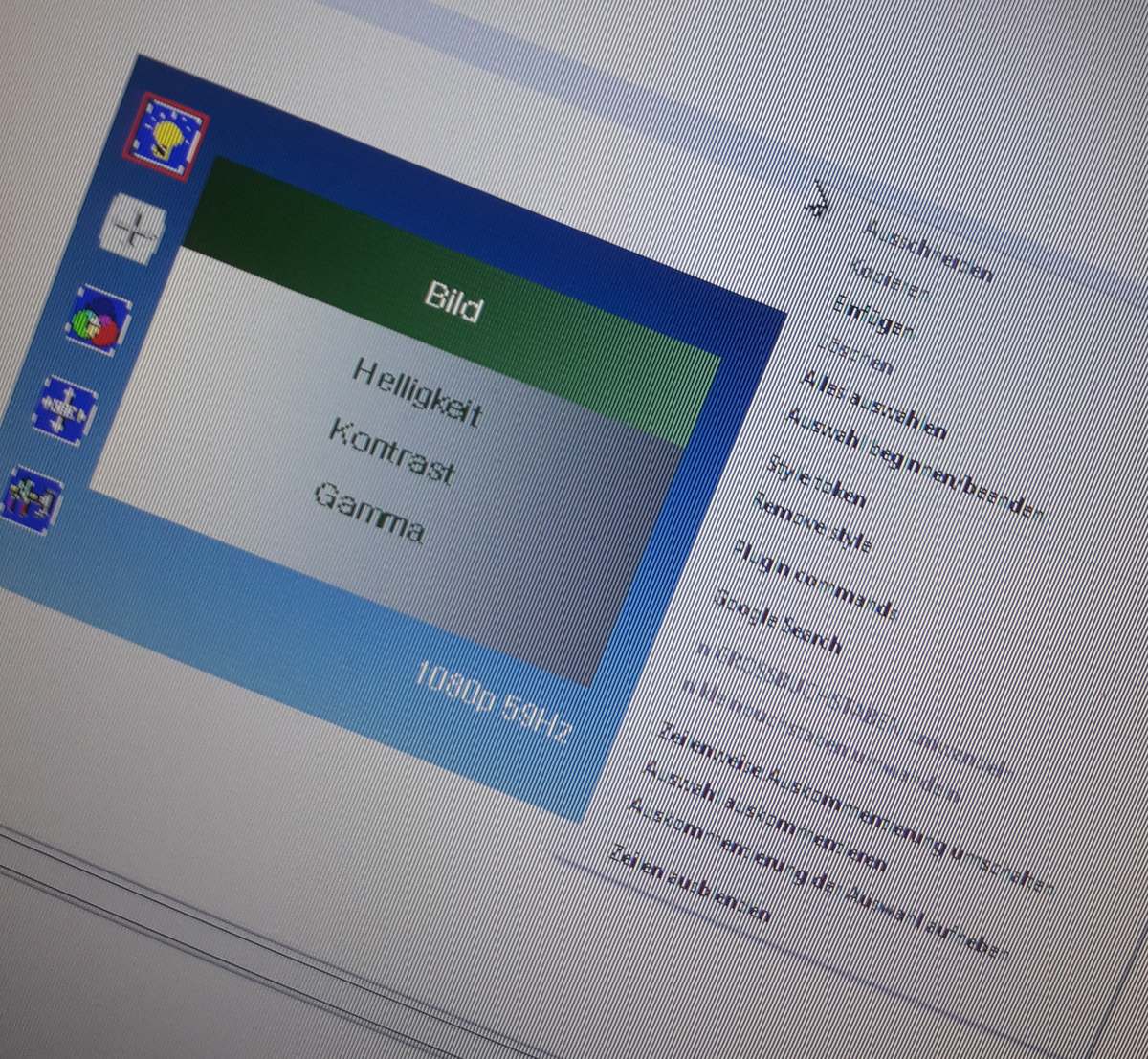

Ich habe ein Foto angehangen, mit Bildschirm-Menü und ein Windows-Menü.
Es ist extra schief fotografiert, sodass man überhaupt etwas erkennt.
(Ich denke mal, das liegt an der Polarisation durch den Bildschirm?) Wie
man gut erkennen kann, wird das Menü vom Controller wunderbar
dargestellt, das Menü von Windows aber nicht. (Das liegt nicht am Foto,
dass sieht in Wirklichkeit genauso aus) Weshalb ich bezüglich der
Schärfe nicht sicher bin, obs wirklich am Panel liegt oder ggf. an
falschen vom Computer genutzten Einstellungen? Habe auch schon
verschiedene Auflösungen durchprobiert. Mit geringerer Auflösung sieht
es prinzipiell besser aus, liegt aber, denke ich, eher daran, dass
einfach alles größer dargestellt wird. Habe auch zwischen 1080i und
1080p (bzw. auch 720i/p) gewechselt, aber sah alles gleich aus.
Frequenz-Wechsel ebensfalls das gleiche (Auch wenn im Bildschirm immer
die korrekte Frequenz angezeigt wird) Deaktiviere ich ClearType von
Windows ist gar nichts mehr zu erkennen.

Der Controller zeigt ein B156 Panel.  Das ist ein sicheres Zeichen, dass
eben nicht EEId EEprom deines Panels ausgelesen wird. Dein Controller
gibt also vermutlich HD Daten und HD Timing aus. Das passt aber nicht zu
FHD.
Diese Controller sind die gleichen die auch in LCD Displays zum Einsatz
kommen, mit dem Unterschied das bei Displays das Panel fix ist.
Es muss also einen Weg geben dem Controller die Ausgabeparameter
mitzuteilen, dann passt das auch mit deinem Panel. Die meisten dieser
Billig Controller sparen sich halt die Auswertung der EEId Daten. Dann
sind aber in der Regel auf der Platine Jumper oder Dips um das
einzustellen.
Die Display Größe ist erst Mal nicht relevant es gibt ja auch 15.6er
Panels in FHD.
Thomas

Nein das Panel gibt stur Daten aus , das hat keine Intelligenz. Die
Skalierung passiert im Controller. Ich hatte vor Jahren so einen
Controller bei dem die Parameter per Dip eingestellt wurden
Auch dass bei InFo der Controller Out of Thrones Box mit HD Panel
funktioniert hat, spricht dafür dass per Default einfach HD ausgegeben
wird. Nicht schön dass die Panels hardcodiert in der FW werden.
