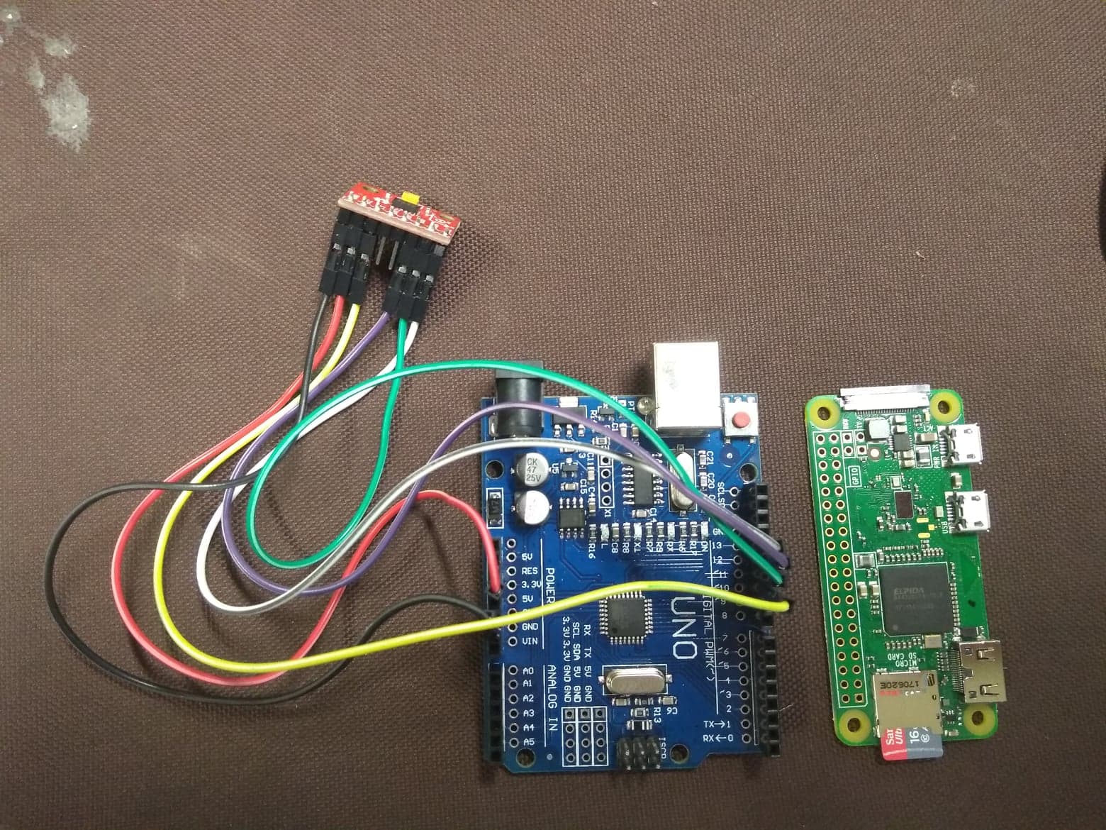

Ich hätte eine simple, für mich jedoch bisher nicht verständliche Frage:
Wieso ist z.B. der Raspberry Pi deutlich kleiner als z.B. der Arduino,
geschweige denn um ein vielfaches kleiner als andere Evaluation Boards
(STM32, usw.) obwohl er ein Vielfaches mehr an Leistung hat?
Hier im Bild ein Raspberry Pi Zero W vs. Arduino UNO.
Vielen Dank

#5597226
Moin,
IIRC war der Raspi nicht als Evalboard gedacht, sondern von Anfang an
fuer den Massenmarkt. Also guckt man schon aus reinen Kostengruenden,
dass das PCB moeglichst klein ausfaellt.
Bei einem echten Evalboard gehts eher darum, den Chip (fuer z.b. ein
konkretes Projekt) zu evaluieren. Also ist's praktisch, wenn man da
eigene HW moeglichst ohne Mikroskop dranstricken kann und die PCB
Groesse ist eher wurscht, daher machts nix, wenns groesser wird.
Gruss
WK

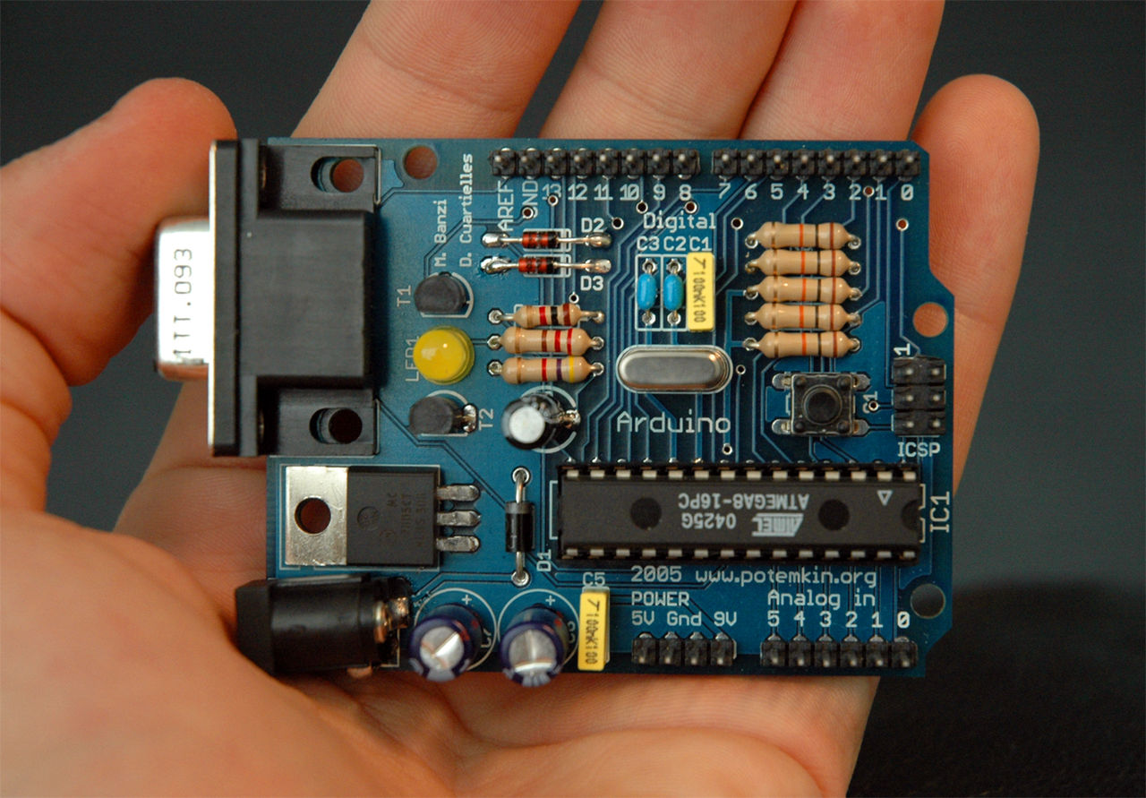

Gast #5597239
Der Arduino hat mal wie oben im Bild angefangen.
Der Formfaktor und auch der Flüchtlichkeitsfehler mit dem halben
Rastermaß Versatz in den Buchsenleisten, ist seitdem identisch
geblieben, um mit allen Shields rückwärtskompatibel zu sein.
Ist bei Arduino also eine historische Sache, weshalb es viel freie
Fläche auf der Platine gibt.
Gast #5597261
Nein, der Pi war als Programmierplattform für Schulen und Ausbildung
gedacht.
Der TE zeigt auch nicht den PI in seiner üblichen Form, die inzwischen
auch eine Art Standard in der Leistungsklasse geworden ist, sondern eine
der kleineren Versionen.
Ansonsten ist die Größe eines Entwicklungsboard vollkommen egal und wird
davon bestimmt was alles drauf ist, wie bequem es zu bedienen ist und
wie es dem Entwickler des Boards gefällt. Allerdings etablieren sich
bestimmte Formen damit Zubehör mehrfach verwendbat ist. STM hat sich
z.B. bei den kleinen Nucleo32 die gleiche Anordnungen der Stiftleisten
wie beim Arduino-Nano und auf den anderen Nucleos (64 und 144) Arduiono
Uno kompatible Steckleisten zu ihren eigenen Morpho-Kontakten
ausgesucht.
