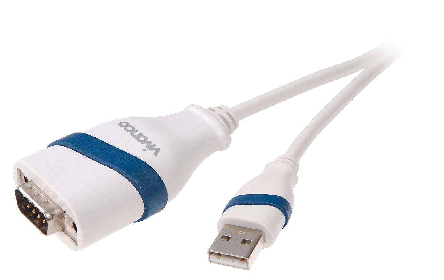

von Max S. (maximus-minimus)
Welcher USB/UART/RS232 Chip ist der am problemlosesten unterstütze auf
den Miesten Windowsversionen?
FTDI oder CP2102 oder was anderes? Und günstig natürlich :-)
von Harry L. (mysth)
Bei Windows 10 der CH340 (läuft out-of-the-Box)
Bei Linux ist das vollkommen egal - es funktionieren ALLE sofort und
ohne Gefrickel.
Max S. schrieb:
> meine Frage lautete ja welche von den gängigen Win Versionen
> mind. ab Win7 besser noch XP ohne Treiber unterstützt werden...
Gar keine.
Ohne explizite Treiber für den Chip geht da gar nix.
warum quälst du dich mit so einem alten Schrott herum?
WIN10 ist in der Praxis quasi kostenlos.
Mit HID hat das sowieso rein gar nichts zu tun.

Theoretisch sollten USB-CDC-ACM Geräte die beste Unterstützung bieten,
weil das eine Standardklasse ist und (nicht nur) Windows da Treiber für
mitliefert. Seltsamerweise nutzen aber die meistverbreiteten Adapter das
nicht.
Möchtest du ein eigenes Gerät mit einer eigenen Software über den
Adapter ansteuern? Dann kannst du auch direkt USB statt Serial
verwenden, das Gerät als WinUSB-Device markieren und über den bei
Windows mitgelieferten WinUSB-Treiber ansteuern.

von Thomas S. (thschl)
FTDI ist bei uns Gesetz, ich kenne keinen Treiber der so einstellbar ist
wie dieser, auch kannst du das EERpom in dem Baustein mit eigenen Sachen
beschreiben
Buffer und Pollgeschwindigkeit können eingestellt werden

von Stefan F. (Gast)
Nur enthält Windows erst seit Version 8 oder 10 den dazu nötigen
Treiber.
