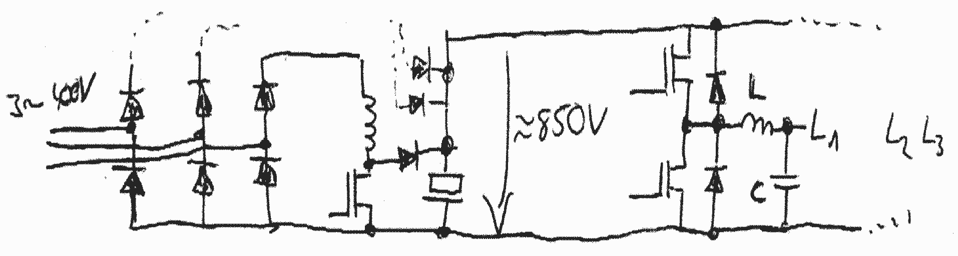

> 1) Wie wird durch die Mosfets der echte Sinus erzeugt?,
PWM. Sie zerhacken die Zwischenkreis-Gleichspannung mit einer Halbbrücke
und filtern das Signal dann wieder mit einer Drosselspule.
> 2) Wie wird das breite Frequenzspektrum über den Trafo übertragen, falls
> dieser erforderlich ist? Normalerweise sind die Dinger doch nur für eine
> Frequenz konstruiert?
Es gibt keinen Trafo. Es gibt ein Netzteil das aus der Wechselstrom oder
Drehstromversorgungsspannung eine nicht-netzgetrennte
Zwischenkreisspannung macht, und dann die MOSFETs und dann nur noch
einen Ausgangsfilter der nur die PWM Frequenz filtern muss. Das
Ausgangssignal ist auch nicht netzgetrennt.
Vergiss den Selbstbau. Nimm einen einfachen 1.5kW FU und steure den.

Muss der LC Kreis nur nach maximaler Ausgangsspannung, Strom und
Frequenz bemessen werden?, oder gibt es da noch mehr zu beachten?
Ich gehe also mit der Mittelanzapfung der Brücke (und dem sinusähnlichen
Signal) auf die Drossel und am Ausgang der Drossel habe ich meinen
reinen Sinus? (Sorry für die blöden Fragen, aber mir fehlt da einfach
das Hintergrundwissen).
Welche Funktion hat dann der Kondensator im LC Kreis? - blockieren der
Gleichspannungsanteile?
Die Frequenz könnte man auch auf 45-250Hz festlegen - je nach Aufwand.

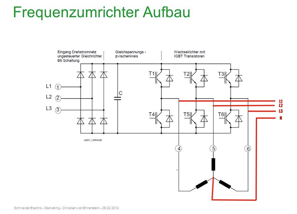

Andererseits...könnte man nicht einfach einen FU nehmen und an dessen
Ausgang den Filter nachschalten um den echten Sinus zu bekommen?
von Stefan F. (Gast)
Echter Sinus ist echter Sinus. Da wird er wohl einen elektromechanischen
Generator verwenden müssen. Etwas mit rotierenden Metallteilen und viel
Kupfer.
Das haben schon einige Leute hier vorgeschlagen. Im einfachsten Fall
wählt man die PWM Frequenz des Frequenzumrichters so hoch, daß ein
dickes LC Filter im Ausgang als Tiefpass/Rekonstruktionsfilter reicht
und die Nutzfrequenz nicht besonders dämpft.
Mein kleiner Mitsubishi FU lässt da bis zu 14kHz PWM zu, der Selbstbau
FU aus dem Artikel arbeitet mit 31kHz:
https://www.mikrocontroller.net/articles/3-Phasen_Frequenzumrichter_mit_AVR
DiDi schrieb:
> es soll ein echter Sinus sein, wie aus
> der Steckdose.
Jede anständige Class-D Endstufe arbeitet übrigens genauso und die
wenigsten Benutzer beschweren sich, das da kein echter Sinus rauskommt -
das klappt also ganz gut.

So ungefaehr koennte das dann wohl aussehen. Links halt bisschen
Gleichrichter und PFC, danach dann ein kleines Zwischenkreislein mit
popeligen 850V, damit man dann schoen auf die geforderten 300Veff nach
den 3 Endstufen und den 3 LC Tiefpaessen rechts kommt.
Fuer 'nen echten Elektriker und den Stift genau das richtige nach der
Fruehstueckspause mit Weisswurscht und -bier.
An den Steuerelektroden der Leistunghalbleiter haengen dann halt
gschwind noch die Rechtecksignale, die der µController nach den Vorgaben
von Spannung und Frequenz erzeugt, ggf. noch geringfuegig im Pegel an
die Umgebung angepasst.
Also alles recht chillig...
SCNR,
WK

von DiDi (Gast)
So habe ich mir das (vereinfacht) gedacht. Die LC Filter usw fehlen
natürlich.
Oder wüsstet ihr eine andere bessere Variante? - ich denke, dass ein 3Ph
Trafo als Sternpunktbildner für max 3A nun auch nicht die Welt an
Gewicht und Größe mitbringt...
von DiDi (Gast)
Und bevor die Kommentare kommen - ja es ist quick and dirty, unglaublich
unprofessionell gezeichnet. Hab auf die Schnelle den Aufbau von einem FU
genommen, da der ja ähnlich ist und ich keine Lust hatte alles neu zu
zeichnen. Ich fange erst in Eagle damit an, wenn ich alle Fragen geklärt
habe...
von Al3ko -. (al3ko)
> natürlich.
So schaut es mit LC Filter aus.
> natürlich.
Natuerlich. Das sind Details.
Ist alles relativ. Nachdem der ja nach deinem Eingangspost fuer 1..250Hz
geeignet sein soll, wuerd' ich mal sagen:
Als SMD-Bauteil wirds den nicht mehr geben. Aber so schwer wie ein
Leopard-Panzer wird er wahrscheinlich auch nicht werden. Also irgendwas
zwischendrinnen.
Reicht dir denn die Zwischenkreisspannung? Oder ist da vor dem Eingang
noch ein unsichtbarer Trafo, der aus 400V 3~ irgendwas anderes macht?
Geht das noch ohne aktive PFC? Oder braucht man die nur an so
Maedchen-Netzen, damit die rosa Einhoerner beim Laden nicht
durcheinander kommen?

Das sollte nur dazu dienen um zu veranschaulichen wie ich mir den
Ausgang denke - ich weiss jetzt den Grenzwert (Leistung) für eine
passive PFC nicht auswendig, aber ich meine der liegt deutlich darunter
- also müsste eine aktive PFC her.
Die Zwischenkreisspannung sollte irgendwo bei 420V liegen. Dafür
bräuchte es bei 230V einen Zerhacker oä - aber testweise kann man mit
der Spannung ja auch herunter gehen und erstmal "nur" mit 230V
speisen...
Ich sehe da aber ein Problem, wenn ich den Sternpunktbildner aus Spulen
darein setze - dann sind die ja parallel zum Tiefpass und verfälschen
damit dessen Funktion - da muss es noch einen anderen Weg geben...
von Dergute W. (derguteweka)
Moin,
> speisen...
Ok. Also Zwischenkreisspannung 420V. Daraus kannst du dir per
Halbbruecke eine Wechselspannung mit nicht mal 150Veff basteln. Da biste
aber schon ein Stueck weg von deinen 0-300V aus dem Ausgangspost. Wie
siehts mit den anderen Eckwerten aus? Auch Aenderungen? Gibts den Trafo
dann vielleicht doch als SMD von Wuerth oder Murata?
Und wieso 420V? Wuerde ich die von dir skizzierte Gleichrichterschaltung
an einen Drehspannungsanschluss z.B. statt meinem E-Herd in der Kueche
anschliessen, dann wuerde ich da eher ca. 540VDC erwarten...hmm.
Aber ich bin ja auch eher in der U12V Abteilung unterwegs und lass'
meinen Herd lieber wo er ist.
Aeh - wieviele Wege willst du denn noch? Vor 12h hab' ich doch schon 2
trafolose "Wege" erwaehnt?

Da sag' ich halt: Wenn die (symmetrische) Last einen Sternpunkt N hat,
ist doch alles gut. Dann braucht man ihn doch nicht extra.
Ist die Last nicht symmetrisch, dann will man vielleicht so einen
Neutral- oder Mittelpunktleiter haben
Dann kann man das mit den 2 Kondensatoren machen. Wenn einem das aus
welchen Gruenden auch immer nicht taugt, kann man entweder die
Kondensatoren vergroessern oder auch eine 4. Halbbruecke fuer den
Mittelpunkt vorsehen (Insbesondere, wenn das Netz auch DC-maessig
belastet werden soll - wie eben z.B. durch 3 haarefoenende Azubinnen,
die ihre Foenii (Oder wie auch sonst immer der Plural eines
Haartrockners gebildet wird) auf halber Heizstufe laufen lassen). Das
Signal dieser 4. Halbbruecke ist dann gegenueber den 3 anderen eher
langweilig, weil die dann immer irgendwas in der Gegend der halben
Zwischenkreisspannung ausgeben wird.
Gruss
WK

von Michael K. (Gast)
Super, das Prinzipschaltbild steht dann ja.
Ich habe mal das Konstruktions-Prinzip eines Autos beigefügt.
Dann fange ich jetzt mal an auf Freecad das Hinterach-Sperrdifferential
zu zeichen, jetzt wo alles klar ist ...
Alleine die PFC am Eingang, die Du brauchst um die Zwischenkreispannung
zu erhöhen, bringt gestandene Entwickler, ohne viel Erfahrung auf diesem
Teilgebiet, an den Rande des Nervenzusammenbruchs.
Dicontinuous oder Critical Conduction Mode kannst Du nähmlich bei den
Leistungen vergessen.
Wir sind dann also bei Continuous Conduktion Mode, damit bei erheblichen
Schaltverlusten in den Halbleitern und kommen damit fast zwangsläufig zu
SiC Halbleitern.
Schon die Bauteilauswahl wird spannend, weil Du einen Stromtragfähigen
SiC Fet brauchst dessen Gate Kapazität mit xx Khz wirklich schnell
umgeladen werden musst.
Also mehreren A Gate Peak Strom.
Die schicken IGBTs in Deinem Copy Paste Schaltbild sind schnarchlangsam,
weil Du das Gate nicht entladen kannst.
Entweder bleibst Du im einstelligen Khz Bereich mit entsprechend großen
passiven Komponenten oder Du baust eine MosFet Stufe die das kann.
Für die PFC Drossel musst Du Kernmaterial, Bauform, Windungszahl und
Luftspalt berechnen und Dir einen kapazitätsarmen Wicklungsaufbau
überlegen.
Auswahl des PFC Controllers, der Fets, der PFC Diode, der Snubber
Beschaltung, Gate Treiber, Gate Treiber Versorgung, Schutzbeschaltung.
Realer Schaltplan, geeignetes Layout erstellen für das Du sehr
detailiertes wissen brauchst.
Berechnung der Ströme in den Zwischenkreiskondensator, Berechnung der
Verlustleistung im ESR, auswahl geeigneter LOW ESR Elkos (Typ und
Anzahl)
etc. pp.
Berechnung und auswahl der EMI Netzfilter, weil die 1KW CCM PFC wirklich
dramatische Dinge mit Deinem Netz anstellt.
Aufbau des ganzen Theorie Gebildes, Messen, wundern, löschen,
reparieren, umkonstruieren, neuer Aufbau, Messen, Reparieren ....
So, das sollte nicht mehr als ein paar Monate dauern bis Du da bei
Vollzeit Arbeit halbwegs sattelfest bist, womit wir den Schaltungsteil
erledigt haben den Du für derart trivial hälst das er in Deinen
Überlegungen noch nicht mal im Prinzipschaltbild auftaucht.

> L1-N = 300V -> (sqrt3)*300V = L1-L2 = 519,62V*1,414 == 734,74V , da lag
> ich doch etwas daneben.
Mit dieser Spannung koennte es grad' so hinhauen, aber nur mit einem
Trick17, der drauf beruht, dass die 3 Ausgangsspannungen (gegen Masse
bzw. neg. Pol des Zwischenkreises gemessen) dann nicht sinusfoermig
sind, sondern nur jeweils ihre Differenzen. D.h. bei der Loesung mit den
geteilten Elkos wuerde der "Schwindel" auffliegen; bei der
Mittelpunktserzeugung per 4. Halbbruecke muesste da ein Hilfssignal mit
immer der 3fachen Frequenz rauskommen.
Die 850V in meiner Zeichnung waren nicht komplett aus der Luft
gegriffen, sondern sind 300V*2*sqrt(2).
DiDi schrieb:
> Dann bräuchte ich nurnoch einen Aufwärtswandler der mir aus den 390V der
> PFC meine 734V wandelt - dazu könnte man sich an den Rechenprogrammen
> von dieser Seite orientieren:
Klar. Die Widerstaende R6,7,8,9 und Leistungsbauteile in Fig.37 im
Referencedesign an die gewuenschte hoehere Spannung anzupassen waere
viel zu trivial. Da muss unbedingt noch ein weiterer Wandler her. Sind
ja sonst noch nicht genug Baustellen.
Gruss

Kannst du mir dazu Literatur oder Websiten empfehlen wo sowas erklärt
ist? Also vorallem was die Mittelpunkterzeugung mit der vierten
Halbbrücke angeht - stehe da grad noch etwas auf dem Schlauch.
Und auch was deine Formel angeht - ich bin davon ausgegangen, dass es
reicht wenn ich den Effektivwert weiss, einfach den Scheitelwert zu
nehmen.
Ich könnte mir jetzt villeicht noch denken, dass die Halbbrücke die
Spannung bis zum Mittelpunkt der Elkos ausgibt, und die Spannung somit
halbiert wäre und man deswegen mit dem doppelten Wert kalkulieren muss?
Moin,
> ist?
Wenn ich welche wuesste, haett' ichs schon laengst gemacht. Aber
wieschongesagt: Ich bin eigentlich in der u12V Liga unterwegs.
Das ist bloss Kirchhoffsche Maschenregel. Wenn du nur 1phasig 300Veff
ausgeben willst, dann schwankt ja der Momentanwert dieser Spannung
sinusfoermig zwischen -300V*sqrt(2) und +300V*sqrt(2).
Also braeuchte eine (Audio)endstufe eine symmetrische
Spannungsversorgung von etwas mehr als +/-425V, damit sie diesen Hub
erzeugen kann. Also in Summe 850V. Und Audioendstufe und Halbbruecke
sind sich da ziemlich aehnlich.
Und jetzt isses der Last wurscht, ob deine Halbbruecke einen Sinus
zwischen -425V und +425V ausgibt und der 2. Pol liegt immer auf 0V, oder
einen Sinus zwischen 0 und 850V und der 2. Pol liegt immer fest auf
+425V. (Oder der 2. Pol (a.k.a. Mittelpunkt) ist auch wieder eine
Halbbruecke, die zufaellig immer +425V ausgibt...).
Fuer nur eine Phase koenntest du natuerlich auch eine Vollbruecke
nehmen, dann waeren 1x 425V Betriebsspannung ausreichend. Aber aus
Vollbruecken kriegst du halt keine 3 Phasen raus, die jeweils
miteinander so verschaltet sind, wie in einem Drehspannungssystem.
Dafuer braeuchtest du dann wieder einen dicken Trafo...
Gruss
WK
