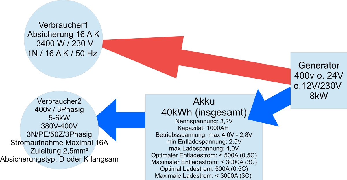

Ich hab hier mal eine Zeichnung gebastelt. (DATEIANHANG)
Also, es gibt einen Generator, der 400v/24v/12v und 230v unterstützt. Je
nach dem, was man möchte und dabei 8kW erzeugt Andere Werte sind mir
leider bisdato nicht bekannt.
Der Generator, soll den Verbraucher1 über 10 Stunden am Tag mit Energie
versorgen.
Da nicht die gante Energie benötigt wird, möchte ich den "Rest" nutzen
und im Akku Rack speichern.
Der Akku ist für die Nacht gedacht und zur leisen Versorgung von einem
ein Aggregat über 6 Stunden. (Auf dem Bild, sind die Werte nur für ein
Akku dargestellt, für 40kWh, sind es natürlich mehrere im Cluster!)
Die Frage ist, ob sowass möglich ist! Hab die Anschlusswerte mal dabei
geschrieben.
DANKE für die Hilfe!!!
Max M. schrieb:
> Der Akku
Ein Akku mit ca. 40 kWh Energieinhalt ist gross und teuer.
Diese Größe entspricht ziemlich genau der Traktionsbatterie eines
E-Autos wie dem BMW i3 (120 Ah bzw. ca. 42 kWh) bzw. dem Renault Zoe (41
kWh).
Diese Batterien haben ca. 350-400 Volt Nennspannung und wiegen ca.
250-300 kg.
Ein Bild einer i3 Batterie ist hier
https://stromspeicher.wordpress.com/
https://stromspeicher.files.wordpress.com/2017/03/img_0681.jpg
Diese E-Auto Traktionsbatterien sind schwer zu bekommen und happig
teuer.
Ähnliches sind von Tesla deren Powerwall
https://de.wikipedia.org/wiki/Tesla_Powerwall
Man verwendet Serienschaltung vieler Li-Ionen Einzelzellen, um auf hohe
Spannungen zu kommen. Und das macht man weil sonst die Querschnitte der
Kabel zu gross werden würden.
Einen Akku wir du ihn gezeichnet hast mit "3,2 Volt  1000 Ah" das ist
nicht sinnvoll.

Danke für deine Antwort, du hast Recht, es handelt sich entweder um ein
Akku aus dem EAuto bereich oder aus den "zusammen gestellten"
Serienschaltung Zellen.
Die Angaben auf dem Bild zum Akku, spiegeln nur die Werte für einen Akku
wieder. Sorry, hätte ich vielleicht deutlicher kenntlich machen sollen.
Es handelt sich um Fahrzeug, wovon durch ein Nebenantrieb Ernergie vom
Motor abgezweigt wird und das über 10 Stunden Fahrt. (Laborfahrzeug)
Im Prinzip, geht es darum, am Tage den einen Verbraucher zu bedienen und
in der Nacht lautlos über Akku, damit Nachbarn nicht gestört werden.
Danke für die Antwort!
