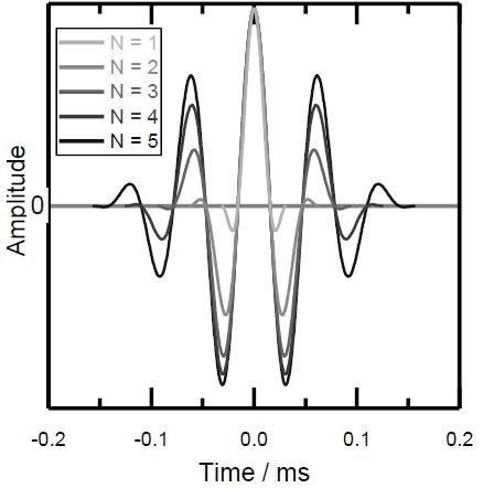

Hallo allesamt,
ich würde gerne einen Raised Cosine Impuls (wie auf dem Bild) erzeugen.
Die Frequenz des Kosinus soll je nach User-Input zwischen 150 - 250kHz
betragen.
Ich muss einen etwas schwächeren µC verwenden muss, der nebenher auch
noch anderes erledigt. Zudem habe ich nur GPIO-, SPI- und
I²C-Schnittstellen zur Verfügung.
Ich suche quasi nach einem DAC mit integriertem Speicher, der sich per
I²C oder SPI ansteuern lässt.
Dann würde ich eine gewisse Anzahl an Sample-Points berechnen und diese
an den DAC übertragen. Und auf ein Startkommando hin beginnt der DAC die
Sample Points mit einer gewissen Frequenz nacheinander auszugeben.
So stelle ich mir das jedenfalls vor. Kennt jemand von Euch dafür
passende Chips?
Für alternative Herangehensweisen bin ich natürlich auch offen.

Aber so einen µC muss man auch erstmal finden. Wenn ich eine Cosine-Wave
mit 250kHz erzeugen will und ich mal von 10 Samples pro Periode ausgehe
(was meines Erachtens schon eher wenig ist) brauche ich einen DAC der
2,5 MSPS schafft.
Und zum anderen würde das bedeuten für diesen µC nochmal einen
kompletten Schaltplan zu entwerfen, die SW zu schreiben und je nach
Controller nochmal eine extra Programmierumgebung inkl. neuem Programmer
einzurichten.
Deshalb dachte ich da eher an so Sachen wie den AD9106. Der könnte im
Prinzip das was ich brauche. Ist zum einen aber nicht ganz billig (wäre
zur Not noch zu verschmerzen) und zum anderen gibt es den nur im
LFCSP-Gehäuse und ich habe keinen Ofen zum Reflow-Löten.
