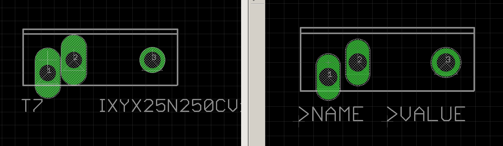

ich benutze eine älter Eagle Version 5.11
Folgendes Problem:  In der LIB von einem Bauteil (Rechts im Bild)  sind
die Pads kleiner als nacher auf dem Board (Links).
Habe dann mal einen Pad in der LIB verschoben und dann ein Library
update im Board gemacht, nur um zu sehen dass er auch das richtige
Bauteil hat.
Kenn einer dieses Problem ?
LG Dirk

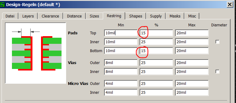

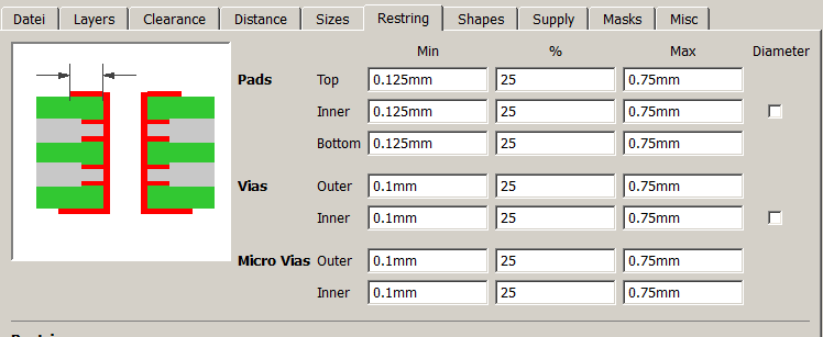

Gast #5599514
Hallo Dirk,
freut mich, dass du das Problem beheben konntest.
Mit den Design Rules hab ich mir auch schon oft ins Knie geschossen,
gerne auch bei Anbindung von Masseflächen an Vias oder dem Abstand von
Flächen zu Leiterbahnen
gruß
