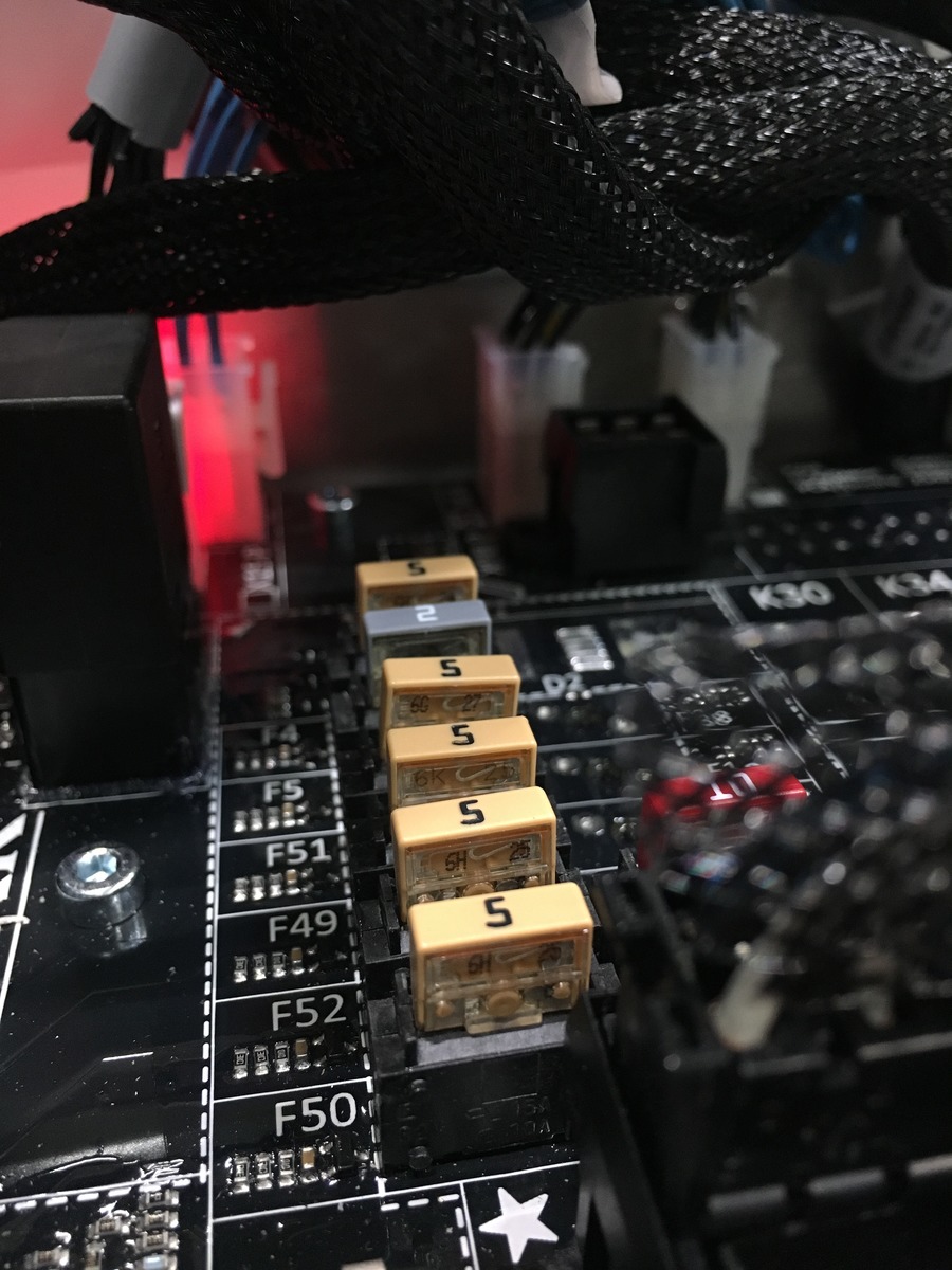

anbei ist eine Foto mit Sicherungen. Die Sicherung ist anscheinend
durchgebrannt, deswegen dieses rote Licht auf dem Bild....
1. Wie ziehe ich diese Sicherung raus?
2. Wie überprüfe ich, ob sie tatsächlich durcgebrannt ist?
Gast #5599827
1. dran ziehen? sieht so aus, als wäre da ein Sockel.
2. bei Schmelzsicherungen sieht man eigentlich recht gut, wenn sie
durchgebrannt sind sind. Ansonsten hilft ein Multimeter.
Gast #5599838
-Normalerweise einfach ziehen
-Durchgangsprüfung mit dem Multimeter, vielleicht sieht man ja aber auch
optisch schon was von außen
Moderator (Firma: Titel) Persönliche Seite #5599842
Im ersten Schritt könntest du den gut sichtbaren Sicherungsdraht auf
Vorhandensein oder eine Schmelzstelle kontrollieren.
Dann kannst du auch noch ein handelsübliches Messgerät zu Rate ziehen...
> Die Sicherung ist anscheinend durchgebrannt, deswegen dieses rote Licht
> auf dem Bild....
Wie kommst du vom einen aufs Andere? Steht das in der
Bedienungsanleitung?
Gast #5599845
Das Problem ist nicht die defekte Sicherung. Die kann man mit jedem
Ohmmeter messen; die Herausforderung ist, warum ist die Sicherung
durchgebrannt.

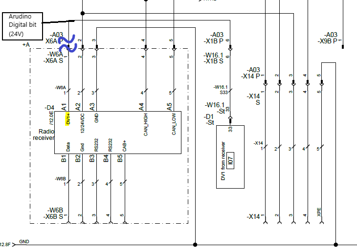

Gast #5599853
ja, die Sicherung ist nun durchgebrannt. Die Frage ist warum...
anbei ist eine Schaltung:
DV1 gibt binäres Signal (1 oder 0) aus. Bei HIGH- bit geht die Spannung
auf 24V und bei 0 auf 0V. Um ein HIGH-bit von meinem Arudino zu
schicken, habe ich ein DigitalOuput mit Trafo auf 24V hochgesetzt und
weitergescickt und boom durchgebrannt.
Was habe ich übersehen hier?
Moderator (Firma: Titel) Persönliche Seite #5599872
Überlast durch Überstrom. So viel ist sicher...
Dass so ein Trafo nicht für diese Anwendung geignet ist.
Was ist denn deine Aufgabe? Was soll mit den 24V danach passieren?
Welche Information steckt in diesem "Bit"?

Gast #5599880
Mein Ziel ist dieses Bit auf 1 zu setzen. Dieses Bit muss auf 1 gestzt
werden, damit meine Commandos, die ich über mein Arduino sende, von dem
Device wahrgenommen werden.
Sollte ich dann mit paar Widerständen den Strom dem HIGH Bit anpassen?
Ja..den Strom habe ich völlig vergessen.
Aber warum?

(*) Trotzdem 2 Stichworte: das Problem in deinem Fall nennt sich
"Kernsättigung" zusammen mit "niedrigem Gleichstromwiderstand".
Gast #5600074
Wie "wahrgenommen werden"? Das klingt nach den bisher Gesagten etwas
abenteuerlich.
Aber seis drum.
Mal versuchen, das etwas auseinander zu dröseln....
Also.... der Arduino (bzw. der dort verwendete Prozessor, meist AVR)
kann nur wenig Strom (d.h. paar zehn mA, wenn man auf der sicheren Seite
bleiben will) liefern.
Der Logikpegel für High an dessen Ausgang liegt knapp unter der
Versorgungsspannung seines Prozessors. Also bspw. 5V oder 3,3V.
Will man den Rest (der auf 24V läuft) vom Arduino ansprechen und
entkoppeln, verwendet man sinnvollerweise Optokoppler.
Wie dort was geschaltet wird ist relativ einfach und im Netz oder hier
im Forum zu finden.
Hinweis zum Trafo: Der funktioniert natürlich nur mit Wechselspannung
und ist hier nicht nur ungeeignet, sondern geradezu gefährlich einmal
wegen geringen ohmschen Widerstand und dann auch noch wg. Gegeninduktion
- damit kannst du dir im Handumdrehen den Prozessor zerschiessen.
