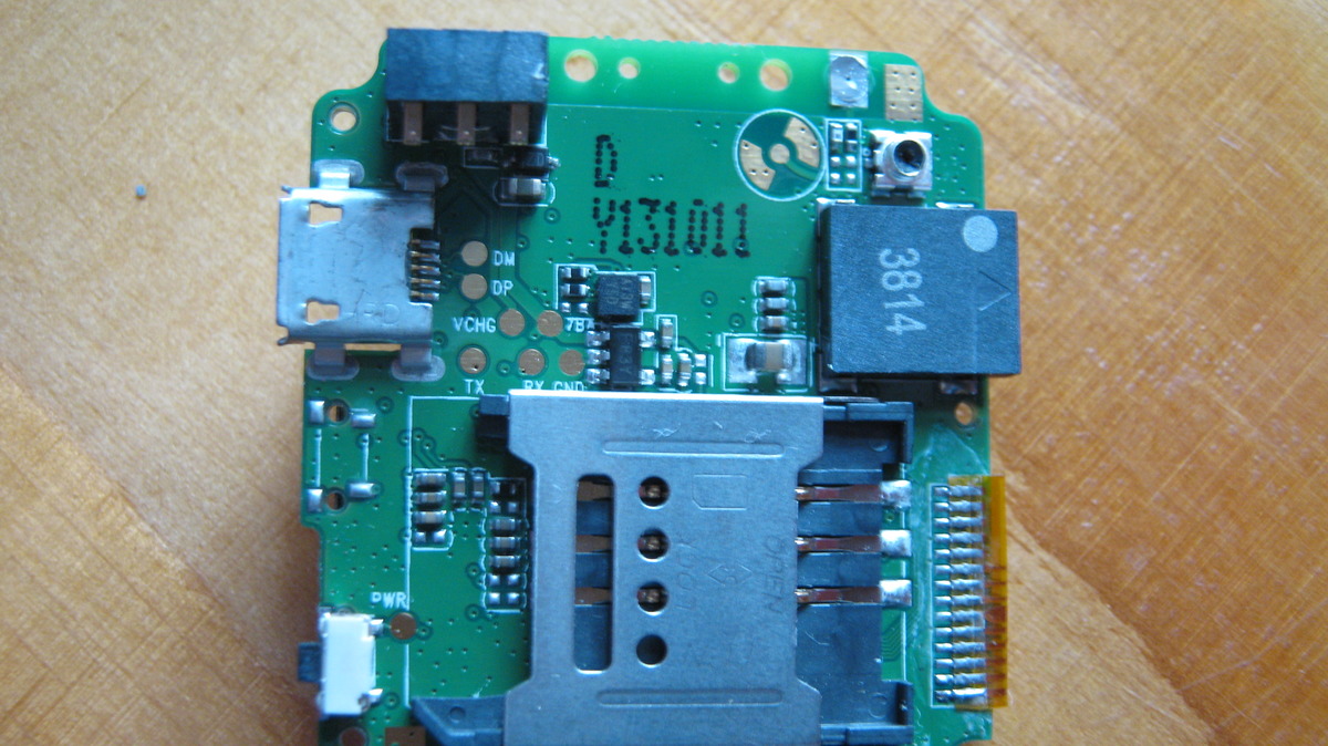

Jens N. schrieb:
> Meint Ihr ich könnte auf ihr die GPS oder sogar NMEA Daten abgreifen?
> Chip soll ein MTK3336 sein.
> Sind es vielleicht die TX/RX Lötstellen?
Was ist mit der anderen Seite?
Ist das vielleicht ein USB-UART-Chip drauf?
Wenn ja, dann könntest du von RX und TX direkt die Daten zu deinem
Mikrocontroller senden.
Der USB-Anschluss ist doch bestimmt nicht nur zum laden des Akkus gut
oder?
Stecke das Ding mal an den PC und schaue ob du einen virtuellen Com-Port
im System siehst. Darüber kannst du doch dann die NMEA-Daten zum PC
transportieren.
