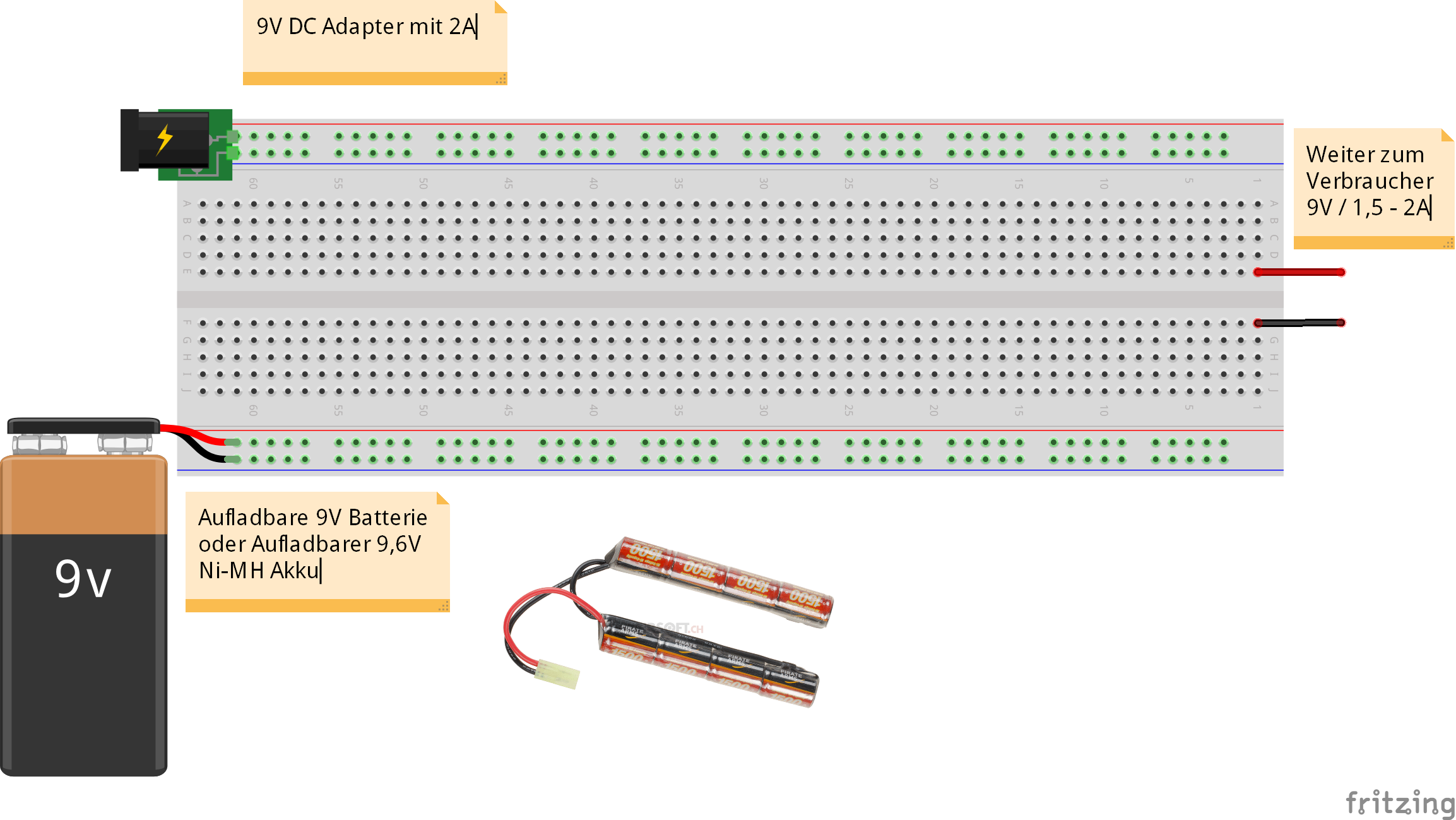

Hallo zusammen
Ich suche eine Schaltung / einen Schaltplan,
mit der ich einen Verbraucher mittels
DC Adapter betreiben und gleichzeitig eine
angeschlossene Batterie oder Akku laden kann.
Sobald der DC Adapter getrennt wird, sollte
es dann ohne Unterbruch auf die Batterie oder
Akku umschalten.
Da ich nicht weiss, wie sich so eine
Schaltung nennt, habe ich via Google leider
nichts gefunden.
Danke schon mal
LG Adrian

Einfachste Variante mit Ladestrombegrenzung durch einen Vorwiderstand.
Grundgedanke ist, dass eine langsame Ladung reicht, weil der Akkubetrieb
nur bei seltenem Netzausfall benötigt wird.
Wenn die Ladeschlussspannung 9,6 V ist, muss das Netzteil die liefern.
9,6 V ------+--------+-----> zum Verbraucher 7...9,6 V
  Vor-     | |       |
  wider-   | |       |
  stand    | |       |
            +--|>|---+   Diode
           --- Akku 9,6 V max

Das Thema wurde hier im Forum schon öfter behandelt.
Welchen Akkutyp verwendest Du?
Hinweis: Eine Batterie kannst Du nicht aufladen. Trotzdem könnte eine
Batterie verwendet werden.
Gast #5601462
Upps, 1,5 ... 2,5 A?
Mit dem 9 V - Block kommste da nicht weit...
Denk mal lieber über 12 V nach, da lässt sich sowas mit Pb-Akku
noch recht einfach lösen.

Vielen Dank schon mal für die Informationen.
Wie nennt sich das Ding, welches ich da suche?
@ Jacko
1,5 - 2 Ampere
Und die 2 Ampere liefert sowiso nur der Netzadapter.
Dein Schema würde mich noch ansprechen.
Würde da die Batterie / der Akku geladen wenn
das Ding am Netzstecker angeschlossen ist?
Welchen Typ Vorwiederstand und Diode müsste ich
da verwenden?
@ Jörg
Der verwendete Akkutyp ist auf dem Bild zu sehen:
9,6V bei 1500mAh Ni-MH.
Den 9V Block gibts auch in aufladbar.
@ Walta
Ich wollte mit dem Bild und der Steckkartenansicht
eigentlich auch nur aufzeigen, was ich da
so ca meine.
LG Adrian
