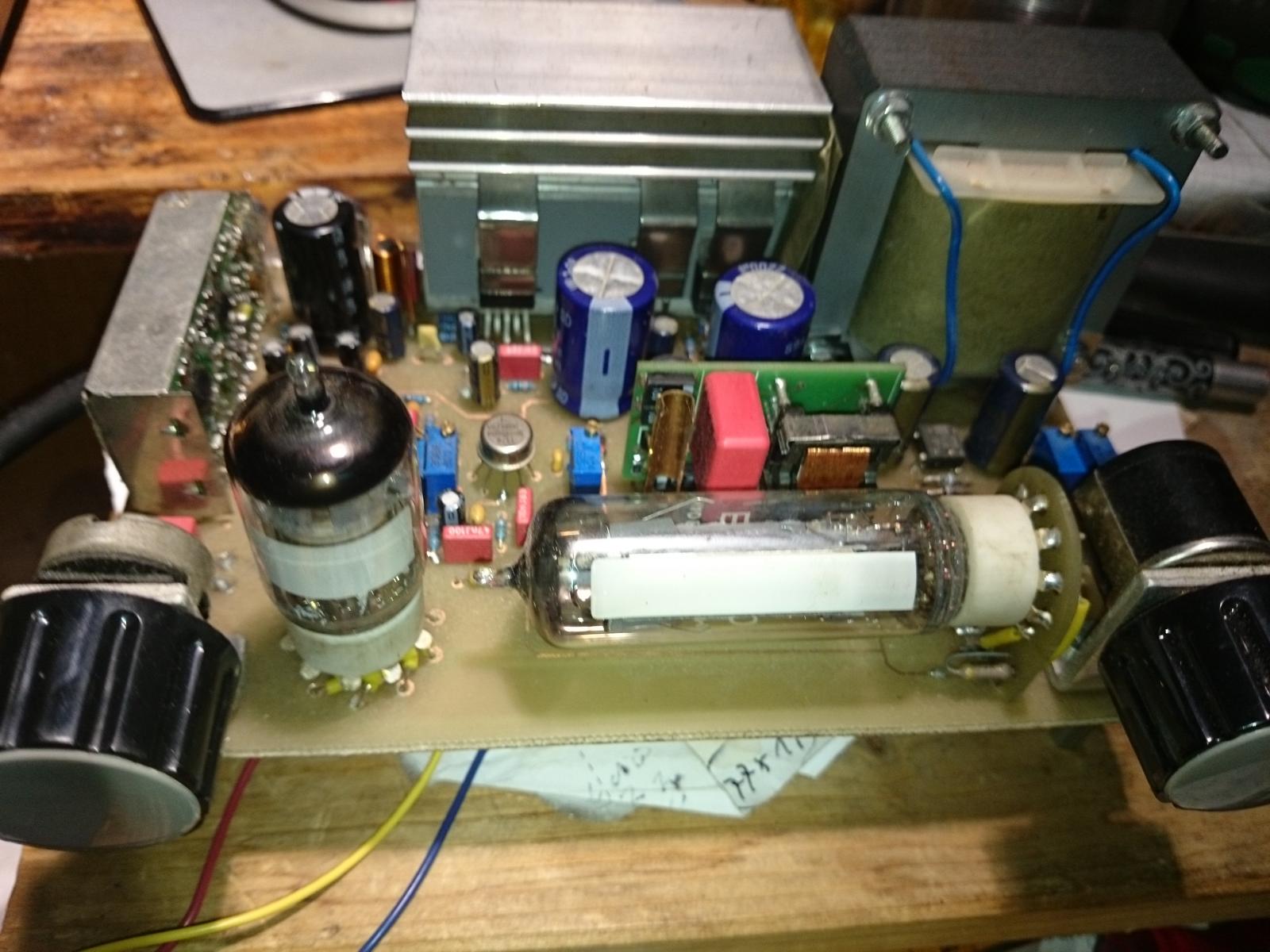

hat davon noch jemand Bestände und würde mir einen oder zwei verkaufen?
Hintergrund ist, ich möchte mein ehemaliges Design überarbeiten und
erweitern.
Das alte Design soll jedoch bestehen bleiben.
Ein Bild gibbs hier:
http://www.pauls-roehren.de/bastelkram/paulus_ukw/Temic_Pollin.jpg
Danke fürs nachguggen
Grüße Gert

Fra N. schrieb:
> Gert P. schrieb:
>> Das alte Design
> Ist die liegende Röhre eine EM800 und als elektronische Skale verwendet?
> Das wäre 'ne Idee!
Genau so ist das. Leider geht sie verkehrt rum, d.h. 108 Mhz ist links.
Die linke Röhre ist eine EAM86 für die Feldstärke. Die wird im neuen
Design gehen eine EMM803 getauscht, soll ja Stereo werden. Ist jemand an
der Eagle 5.12 Lib für den Tuner interessiert?
Beitrag #5607708 wurde von einem Moderator gelöscht.
OP #5608859
Kannste nehmen wie Hanne:
Kann wohl die Röhre rumdrehen oder aber die Beschaltung der OPV ändern.
Ist im Moment völlig Rille, weil:
Das Dingens gefällt mir so gut, da ist ein Redesign fällig. In Stereo.
Stand sinngemäß schon im ersten Post. Gegebenenfalls halt auch mal alles
lesen!
