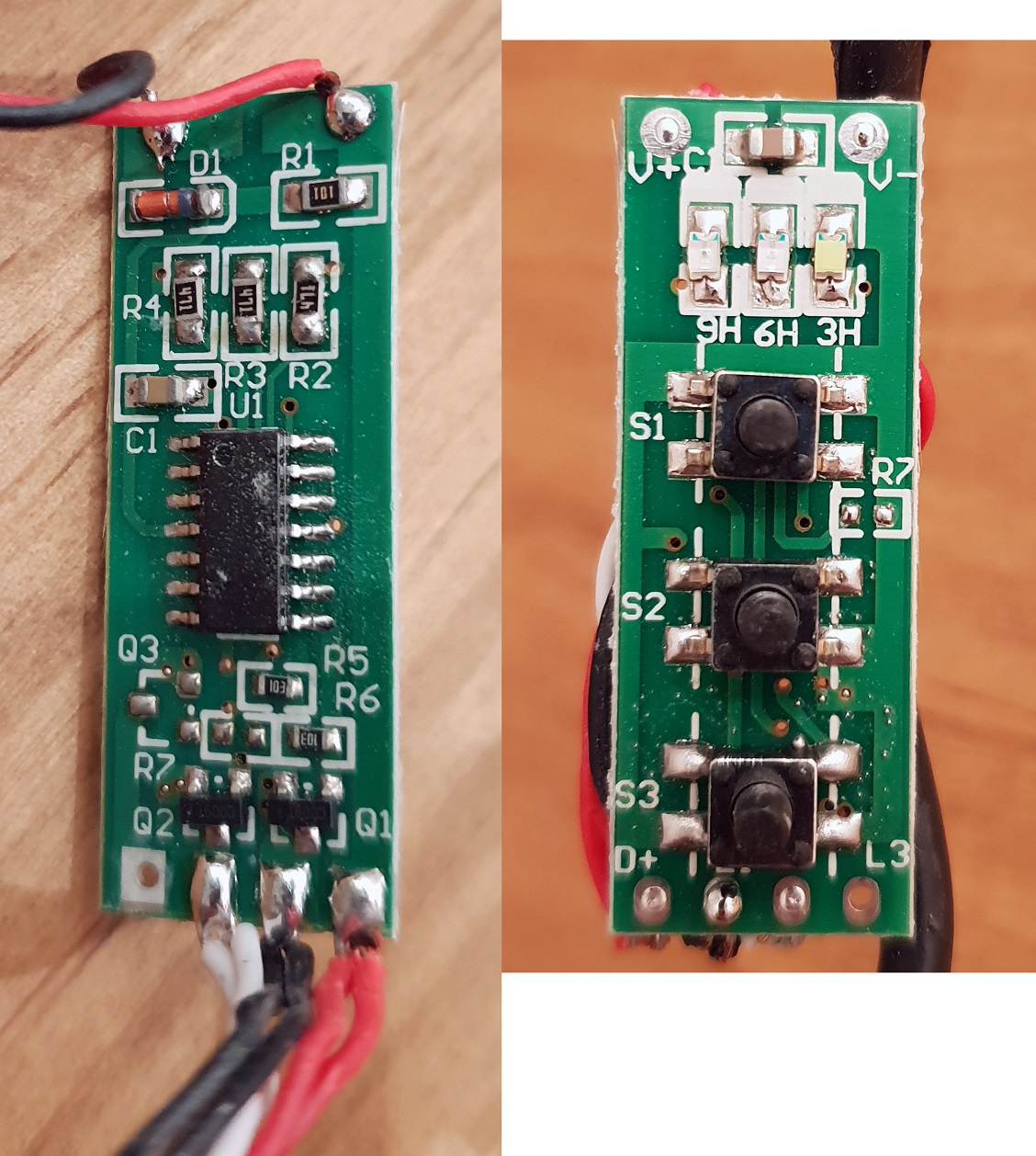

Ich habe mal etwas am Schalter gezogen und er viel direkt in 2 Hälften,
die einfach nur zusammengsteckt waren. Da hat die China-Qualität ja auch
etwas Gutes an sich ;). Bilder von Vorder- und Rückseite sind nun
hochgeladen.
Gast #5603447
Also ich sag mal, die 3-Beiner neben dem Schriftzug Q2 sind
Transistoren, die eine Farbe schalten. Die Platine hätte noch eine
dritte Farbe her gegeben, wenn auf dem Platz Q3 auch noch einer bestückt
gewesen wäre.
Das ganze wird gesteuert von einem Mikrocontroller, dessen Programm Du
vermutlich nicht ändern kannst.
Verzweigt das Kabel am Ausgang zu 2 Lampen (mit allen Farben), oder
warum sind die Adern alle doppelt ?
Also schwarz, weiss und rot gehen zur Lampe. Eine zu den Roten und
Blauen, eine zu den Weissen und eine zur anderen Seite von allen.
Wer ist wer und wie rum ?
Vermutlich geht es von den Dreibeinern zu jeweils einem der Kabelduos,
höchstwahrscheinlich von der Seite, auf der nur ein Pin ist. Dort geht
es getrennt zu den einzeln schaltbaren Farben.
Das dritte Kabelduo landet früher oder später an dem schwarzen oder
roten Kabel vom Eingang. Das ist das gemeinsame. Rechne mit Allem ! Das
rote Kabel vom Eingang muss nicht die positive Spannung sein.
Die Vorwiderstände für die Leds scheinen in den Lampen zu sitzen. Da
sieht nichts aus, als könnte es viel Energie in Wärme verpulvern. Und
einen Schaltregler sehe ich auch nicht.
Wenn Du auf das Dimmen verzichten kannst, kannst Du die Transistoren
höchstwahrscheinlich einfach überbrücken. Jeweils einer ihrer Pins geht
früher oder später zu dem anderen Kabel vom Eingang.

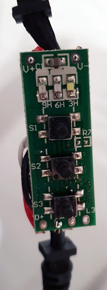

Hier is ja nich viel los...
Leider verdeckten bei deinem Photo, die Kabel genau den Schaltungsteil,
an den sie angeschlossen sind. :/
Hätte also nur Glaskugelgesülze.
Mach mal ein anständiges Bild vom Schalter und meine Glaskugel meint,
zeig auch mal das Innenleben der Lampen. Die bisherigen Schemen sagen,
da sind 3 Farben an LEDs verbaut, blau, rot, weiß. Das ganze
gemultiplext nach Hr. Charly ABER ???

Gewisses Restrisiko bleibt natürlich, aber wenn man sich beide Seiten
der Platine anschaut (und die Beschriftung), dann ist ROT tatsächlich
+5V und weiß bzw. schwarz die geschaltete Masse der beiden LED-Gruppen.
Mit sehr hoher Wahrscheinlichkeit halt, für noch genauere Analyse
brauchts noch ein Foto aus anderer Richtung.

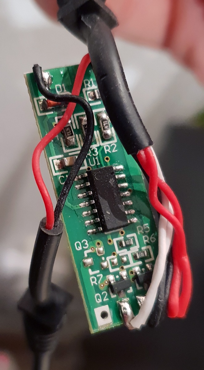

OP #5606633
vielen Dank für eure Antworten!
Leider schaffe ich es auch Zeitgründen nicht, hier täglich aktiv zu
sein.
Ich habe nun bessere Fotos gemacht. Das Öffnen der Lampe scheint ohne
Beschädigung nicht möglich zu sein, daher würde ich sie lieber zu
lassen. Es handelt sich übrigens um 2 Lampen, die von dem Schalter
parallel gesteuert werden.
Das Dimmen muss künftig nicht unbedingt sein. Mir würde es auch reichen,
wenn die Lampe einfach mit der höchsten Helligkeit leuchtet, ohne sie
mit dem Schalter einschalten zu müssen, sobald sie an den Strom
angeschlossen wird. Also auch mit Zeitschaltuhr in der Steckdose.
Wäre das durch eine Überbrückung machbar? Wäre nett, wenn mir das jemand
im Bild durch Lienien markieren könnte.

Gast #5606813
Dann kannst du den Schalter ganz weglassen. Verbinde Rot mit Rot und
Schwarz mit Schwarz und Weiß.

OP #5608712
Dankeschön, funktioniert! Habe den Schalter nun entfernt und die Kabel
wie beschrieben miteinander verbunden. Nun leuchten alle LEDs mit hoher
Helligkeit, und sie können mit einer Zeitschaltuhr betrieben werden.
Vielen Dank auch an alle anderen für die Kommentare!
