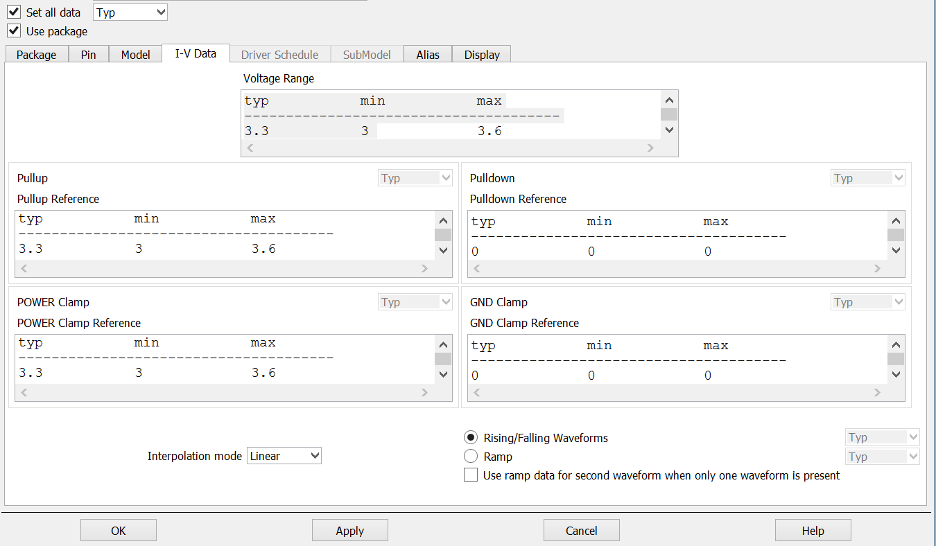

Der Baustein hat nach dem Importieren die I/O Ports:
- E
- T
- PU
- PD
- GC
- PC
für was stehen diese Abkürzungen?

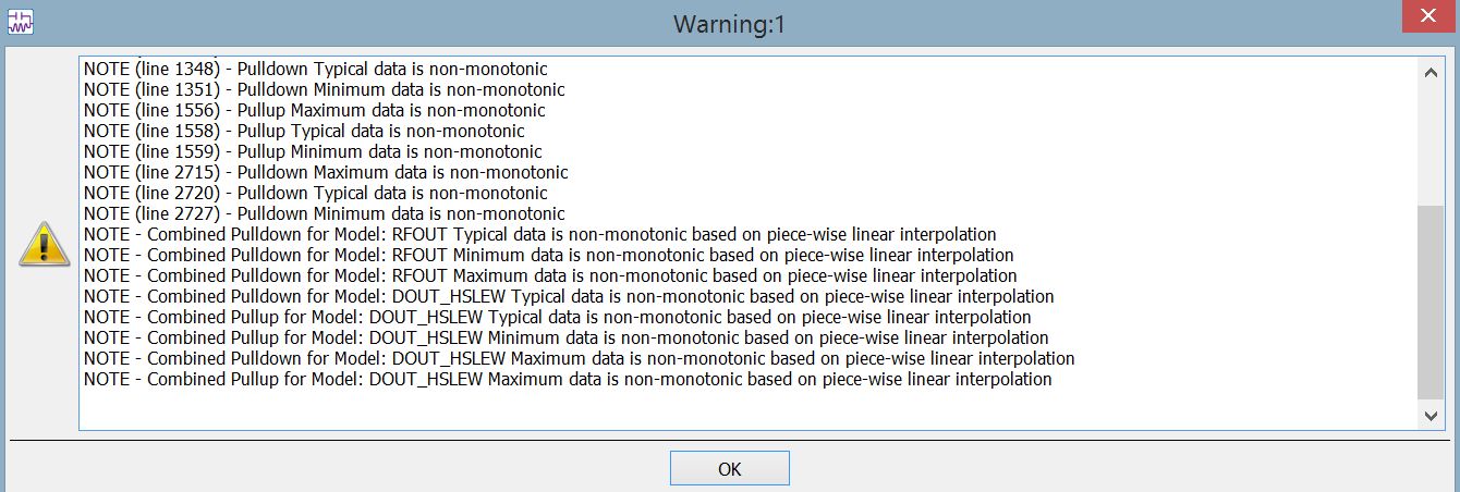

Warum habe ich diese Warnings beim Importieren bekommen? (Bild Warning)
