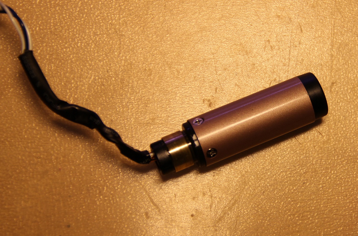

Das Heizelement möchte ich nun gerne in einer Multiplex Platte nach
oben herausstehend montieren und zum runden Biegen von Plexiglasstreifen
nutzen, da es einen schönen Radius hat.Mir ist nur nicht bekannt, welche
Spannung ich dem Teil zur Verfügung stellen muss, um es für genannten
Zweck zu nutzen.
Auf der Fehlerdokumentation stand nur "wird nicht heiß".
Messen mit dem Multi ergab schon mal, dass es am Board liegt.
Es kommt nämlich keine Spannung an.
Reparieren geht hier leider wirklich nicht, weil man das Gehäuse
gewaltsam öffnen muss.
Ich habe mal ein Bild vom Teil beigefügt.
Haben solche Heizer immer 230V oder gibt es da Ausnahmen?

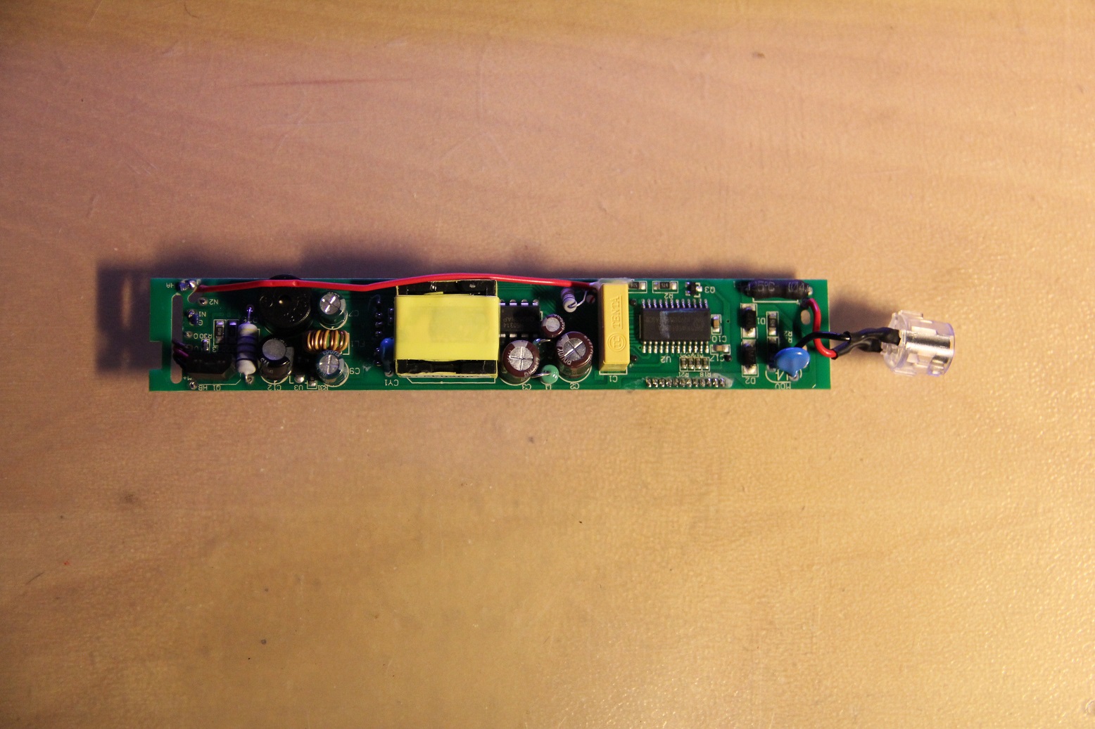

Habe mal ein Bild gemacht.
Ich kann derartiges nicht identifizieren.
Es gibt zwar eine Spule, aber die scheint eher den Steuerstromkreis zu
versorgen.

Bezüglich der Versorgung würde ich die Leiterbahnen des elements zurück
verfolgen. Eine Seite dürfte an einem schaltenden Halbleiter (mosfet,
triac, whatever) landen und die andere mehr oder weniger direkt an der
entsprechenden Versorgung. Bei dieser Methode aufpassen, falls der
Hersteller ein 110V Element per Diode 220V "kompatibel" gemacht hat. Bei
kleineren Leistungen ist das erlaubt.
Wenn das Element kein ptc Verhalten hat kann man auch aus der Leistung
und dem Widerstand die Versorgungsspannung ermitteln.

Kabel anlöten und dann mit Krokoklemmen das Messgerät anschliessen.
Allerdings wird es einfacher sein, mal den Widerstand des Heizelementes
zu messen. Dann wird sofort klar, ob es für 230/110Volt gedacht ist,
oder für Niederspannung.

Jo.
Bei 230V:
(230V)^2 = 52900 V^2 = 52900 W Ohm
Also 52900 durch die Leistung in Watt teilen, gibt den Widerstand in
Ohm.
Bei 12V also analog 144 W Ohm.
Einfach Leistung => Widerstand Rechnungen können durch die Verwendung
von PTC-Elementen massiv verfälscht werden. Eine 12V/230V Unterscheidung
sollte zwar trotzdem möglich sein, aber zuverlässig 110V/230V zu trennen
kann sportlich werden.
