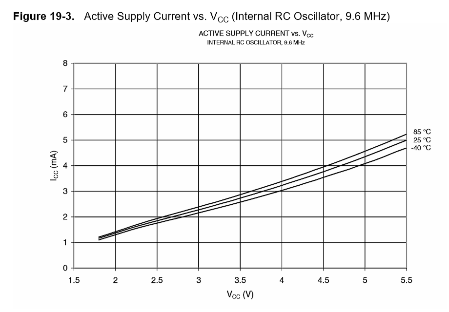

Active Supply Current (Internal RC Oscillator 9.6 MHz)
Moderator (Firma: Titel) Persönliche Seite #5602444
Georg M. schrieb:
> egal ob die Taktfrequenz weiter reduziert wird oder nicht?
Ind diesem Diagramm ist die Taktfrequenz konstant. Dort wird nur
dargestellt, dass die Stromaufnahme nahezu linear zur
Versorgungsspannung verläuft. Und dass die Temperatur auch noch einen
gewissen Einfluss hat (warm = höhere Leckströme).
Die Abhängigkeit der Stromaufnahme bezogen auf die Taktfrequenz ist
woanders dargestellt.
Gast #5602524
Über den Daumen gepeilt hängt die Stromaufnahme linear von der Spannung
und auch linear von der Taktfrequenz ab, weil die CMOS Technologie auf
dem Umladen von Kondensatoren beruht.
Nur unterhalb von 1mA spielen Leckströme eine bedeutende Rolle.
Leckströme hängen von Temperatur und Spannung ab, aber nicht von der
Taktfrequenz.
