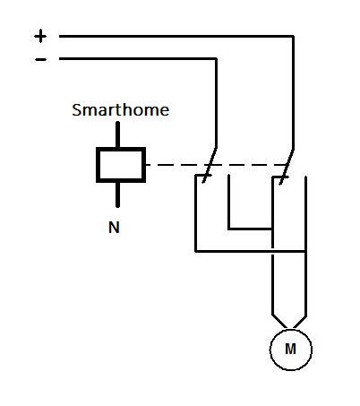

Hallo, ich möchte eine Relaisschaltung verwirklichen, komme aber mangels Fachkenntnis auf kein vernünftiges Ergebnis. Mein Vorhaben.Ich möchte einen Linearmotor/ Linear actuator 12V betreiben,dieser wird durch entsprechende Polung in eine Endposition MIN/MAX gefahren, in der er sich selbst abschaltet.Als Grundlage stelle ich 12v über ein Netzteil als Arbeitsstrom für den Antrieb bereit.Geschaltet werden sollen entsprechende Relais über einen smarthome Zwischenstecker, dass heißt, 220v liegen am Relais an oder nicht.Natürlich könnte man auch hier die Spannung herunter transformieren.Das oder die Relais sollten also die Möglichkeit haben eine Umpolung zu ermöglichen.Eine fiktive Lösung wäre,ich hätte ein Relais, welches im stromlosen Zustand meinen Arbeitsstrom negativ durchleitet und bei angezogenem Relais eine Umpolung zulässt.Quasi wie 2 Relais, wobei eines öffnet und gleichzeitig das andere schließt. Den Arbeitsstrom bzw. den Strom für den Antrieb von 12V könnte ich falls notwendig auch über einen weiteren Zwischenstecker an und ausschalten. Fertige Steuerungen für die Linearmotoren gibt es günstig zu kaufen, ich suche aber eine Möglichkeit die Steuerung in mein smarthome zu integrieren, so dass ich Fernzugriff habe.Dafür wollte ich die Zwischenstecker als Steuerelement verwenden um Relais zu schalten.Die Nutzung eines entsprechenden Rolladenaktors wäre auch denkbar. Leider verstehe ich, wie unschwer zu übersehen ist, recht wenig von der Materie und erhoffe mir hier ein paar nützliche Informationen oder Tips.

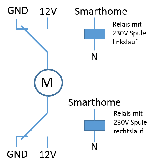

So vielleicht? Die Relais sind so verschaltet, dass kein Kurzschluss entstehen kann, auch wenn die flasch angesteuert werden.
Muss ich hierbei nicht jedes Relais einzeln schalten, also mit 2 Zwischensteckern arbeiten, mit der Gefahr eines Kurzschlusses bei Betätigung beider Stromquellen/Zwischenstecker gleichzeitig. Möglicherweise interpretiere ich das Schaldbild aber nur falsch. Deshalb hatte ich die Idee mit der gleichzeitigen Ansteuerung eines bzw. von 2 Schließern und 1 oder 2 Öffnern. Zwei Öffner/Schließer, da ich mir so erhoffe, Plus und Minus gleichteitig zu schalten bzw. zu trennen und so einen Kurzschluss vermeide. Deshalb auch die Idee,Stromdurchfluss bei inaktiven Relais zum Einfahren des Antriebs und Stromdurchfluss zum Ausfahren des Antriebs bei aktiver Stromversorgung des Relais, also solange mein Zwischenstecker eingeschaltet ist.Bei Ausschalten des Zwischensteckers sollte das Relais wieder in seinen Ruhezustand zurückkehren und somit den Antrieb wieder einfahren. Ich hoffe, ich habe mich ein bischen verständlich ausgedrückt.
Also so etwas wie im Anhang mit einem Doppelwechsler-Relais. Funktioniert, halte ich aber für brandgefährlich! Würde bedeuten, das Ding ist selbst im Ruhezustand bestromt. Mein erster Vorschlag ist von der Verschaltung her sicher. Im Ruhezustand (Wicklung liegt auf GND) und wenn beide Relais gleichzeitig anziehen (Wicklung liegt auf +12V) passiert nichts. Immer nur wenn eins der beiden Relais angezogen ist, fährt der Motor.

Karls Q. schrieb: > Funktioniert, halte ich aber für brandgefährlich! Wenn man die Schaltung auf den Kopf stellt, ist die Gefahr gebannt.
So wie auf letzterer Zeichnung habe ich mir das auch gedacht. Ist jetzt nur die Frage, ob und welches Relais diese Anforderungen erfüllt. 220V Ansteuerung mit Dauerstrom und 12V im Arbeitskreis als ,wenn ich richtig verstanden habe,Doppelwechsler-Relais. Ich kenn mich im Einzelnen leider nicht mit den Bezeichnungen aus. Übrigens hatte ich in Erwägung gezogen einen weiteren Smarthome-Zwischenstecker zu verwenden um auch die Spannungsquelle 12V für den Antrieb ein/ausschalten zu können. In meiner direkten Anwendung wäre es aber wahrscheinlich unnötig, da sich der Antrieb in Min/Max- Einstellung über Mikroschalter selbst ausschaltet, bis die entgegengesetzte Polung anliegt. Man würde damit aber zumindest den Leerlaufstrom vom 12V Netzteil einsparen und das Ganze wäre im ausgeschaltetem Zustand komplett stromlos.Zusätzlich könnte auch meine Wetterstation die Zwischenstecker schalten.Auch nicht schlecht. Das Ganze ist übrigens für die Belüftung eines Palmenwinterschutzes gedacht, wen es interessiert. Danke schon mal für die Tips
Wäre dieses Relais für mein Anliegen geeignet? Schaltrelais- ER12-001-UC oder ER12-002-UC https://www.eltako.com/fileadmin/downloads/de/_bedienung/ER12-001_002-UC_22001601-1_internet_dtsch.pdf Ich würde den Linearantrieb an die 1 und 4 klemmen, die 12V Stromzufuhr an die 2 und 3 sowie eine Brücke von 3 auf 5 und 2 auf 6. Meine 220V Steuerstrom vom Smarthome würde ich an A1 und A2 anschließen. Vielen Dank für die guten Tips
Ja das ER12-002-UC (Doppelwechsler) würde gehen und auch die Klemmenbelegung ist von dir richtig beschrieben.

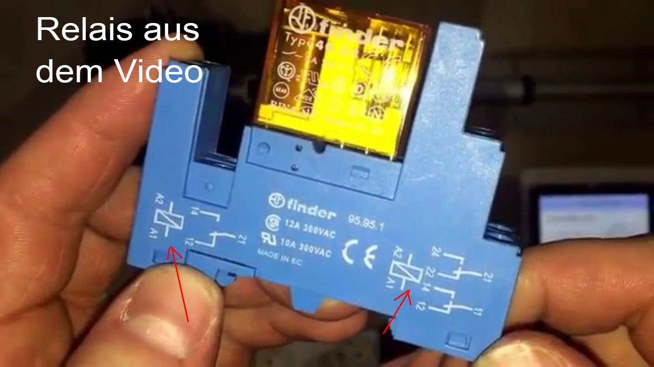

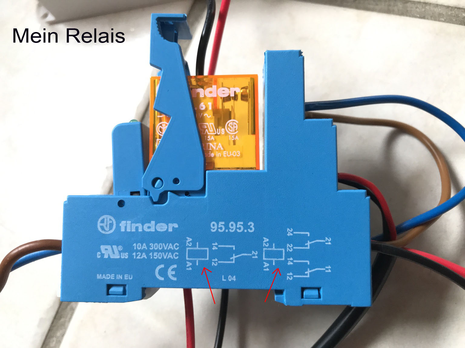

Hallo zusammen, ich habe einen ähnlichen Anwendungsfall wie der Fragesteller in diesem Thread (ich möchte einen Zugschieber am Koiteich mittels Linearmotor zeitgesteuert öffnen/schließen). Leider bringe ich es nicht zum Laufen. Linearmotor und 12V Netzteil verbunden ohne Relais funktioniert einwandfrei. Mit Relais zum Umschalten der Laufrichtung des Motors funktioniert es nicht. Ich habe dieses Relais von Finder verwendet: https://www.amazon.de/gp/product/B001ZTLJQY Bei der Verkabelung habe ich mich an diesem Video orientiert: https://www.youtube.com/watch?v=r45RwrZslO4 Nach meinem Verständnis wäre das so wie im angehängten Bild. Ich nahm an, mein Relais sei praktisch dasselbe, wie das im Video. Ist es aber vermutlich nicht? Liegt es an den markierten Unterschieden (rote Pfeile)? Leider habe ich gar keine Ahnung von solchen Relais und da ich niemand finden konnte der sie hat, versuche ich hier. Ich hoffe, Ihr könnt mir helfen...
Falsches Relais. Deines hat nur 1x um Kontakt statt 2x um.
#5988093
Hallo Kurt, den Teil verstehe ich: Kurt A. schrieb: > Falsches Relais. Den Teil leider nicht: Kurt A. schrieb: > Deines hat nur 1x um Kontakt statt 2x um. Kannst Du mir eventuell einen Link auf ein passendes Relais von Finder geben? Vielen lieben Dank und herzliche Grüße Frank

szin schrieb: > Den Teil leider nicht: > Kurt A. schrieb: >> Deines hat nur 1x um Kontakt statt 2x um. Das eingebaute entspricht dem linken mit dem roten Pfeil bezeichneten Symbol. Du brauchts aber das mit dem rechten Schaltsymbol. Das hier sollte passen. https://www.amazon.de/Finder-40-52-8-230-0000-Steck-Printrelais-230/dp/B0014DPLGA/ref=pd_sbs_60_4/260-0583894-1296343?_encoding=UTF8&pd_rd_i=B0014DPLGA&pd_rd_r=e5d345e0-869d-4935-95ea-3e2d23055cb2&pd_rd_w=0utnc&pd_rd_wg=ixPD6&pf_rd_p=74d946ea-18de-4443-bed6-d8837f922070&pf_rd_r=BJATM54YXDGE0S1K6CCX&psc=1&refRID=BJATM54YXDGE0S1K6CCX
#5988178
Hallo Kurt, ganz lieben Dank fürs raussuchen, ich werde es damit versuchen! Noch eine Frage: Wenn ich es richtig verstehe, hat mein Relais nur 1 Wechsler, ich benötige aber zwei. Dann müsste es doch zumindest möglich sein, mit meinem den Motor ein- und auszuschalten ohne die Richtung zu wechseln (bzw. die Polung umzudrehen). Oder geht auch das nicht?
Kurt A. schrieb: > Das hier sollte passen. > https://www.amazon.de/Finder-40-52-8-230-0000-Steck-Printrelais-230/dp/B0014DPLGA/ref=pd_sbs_60_4/260-0583894-1296343?_encoding=UTF8&pd_rd_i=B0014DPLGA&pd_rd_r=e5d345e0-869d-4935-95ea-3e2d23055cb2&pd_rd_w=0utnc&pd_rd_wg=ixPD6&pf_rd_p=74d946ea-18de-4443-bed6-d8837f922070&pf_rd_r=BJATM54YXDGE0S1K6CCX&psc=1&refRID=BJATM54YXDGE0S1K6CCX Ich muss noch mal nachfragen: Das oben verlinkte Bauteil ist doch nur der Relais-Einsatz und schaltet 230V/8A, während meines 230V/16A schaltet - ansonsten identisch? Befinden sich die beiden Wechselschalter (2 x um) nicht in dem blauen Bauteil? https://www.amazon.de/gp/product/B001ZTLJQY
szin schrieb: > Noch eine Frage: Wenn ich es richtig verstehe, hat mein Relais nur 1 > Wechsler, ich benötige aber zwei. Richtig. Dann müsste es doch zumindest möglich > sein, mit meinem den Motor ein- und auszuschalten ohne die Richtung zu > wechseln (bzw. die Polung umzudrehen). Oder geht auch das nicht? Ja, bei richtiger Verdrahtung. Frank B. schrieb: > Das oben verlinkte Bauteil ist doch nur der Relais-Einsatz und schaltet > 230V/8A, während meines 230V/16A schaltet - ansonsten identisch? Ja das ist nur das Relais. 8A reichen. Dein Linearantrieb hat gemäss Datenblatt eine max. Stromaufnahme von 3A. Frank B. schrieb: > Befinden sich die beiden Wechselschalter (2 x um) nicht in dem blauen > Bauteil? https://www.amazon.de/gp/product/B001ZTLJQY Nein! Das ist nur der Sockel mit den Schraubanschlüssen.

szin schrieb: > Diese gelingt mir leider nicht. Besorge mir jetzt einen > Durchgangsprüfer, um zu sehen, bei welchen Kontakten eine Verbindung > besteht und bei welchen nicht. Steht alles auf dem Sockel aufgedruckt für das Relais mit einem Umschaltkontakt. A1, A2 ist der Steueranschluss. Bei dir Netzspannung 230V! Das Pluskabel vom Netzteil bei 21 anschliessen. Anschluss 12 ist ohne Steuerspannung ein. Anschluss 11 schaltet ein, sobald das Relais mit 230V! angesteuert wird. Das Minuskabel wird direkt an den Motor angeschlossen. Mit diesem Relais geht nur ein und aus. Keine Polumschaltung. Die Verdrahtungsversion auf deinem Bild funktioniert nur mit einem Relais das 2 Umschaltkontakte hat.
#5990546
Guten Abend Kurt, vielen lieben Dank, ich denke, jetzt habe ich es endlich verstanden. Ich hatte mir einen Durchgangsprüfer besorgt und kann es nun auch nachvollziehen. Kurt A. schrieb: > Steht alles auf dem Sockel aufgedruckt für das Relais mit einem > Umschaltkontakt. Korrekt. Kurt A. schrieb: > Das Pluskabel vom Netzteil bei 21 anschliessen. Anschluss 12 ist ohne > Steuerspannung ein. Anschluss 11 schaltet ein, sobald das Relais mit > 230V! angesteuert wird. Bei meinem Relais (mit einem Umschaltkontakt) schaltet Anschluss 14 ein mit Steuerspannung (wie aufgedruckt). Anschluss 11 ist anscheinend immer mit 21 verbunden.
szin schrieb: > Anschluss 11 schaltet ein, sobald das Relais mit >> 230V! angesteuert wird. Aua. Da ist mir ein Fehler unterlaufen. Richtig ist wie du erkannt hast Anschluss 14. szin schrieb: > Anschluss 11 ist anscheinend immer > mit 21 verbunden. Eventuell beim einpoligen Relais. Beim zweipoligen nicht mehr.
