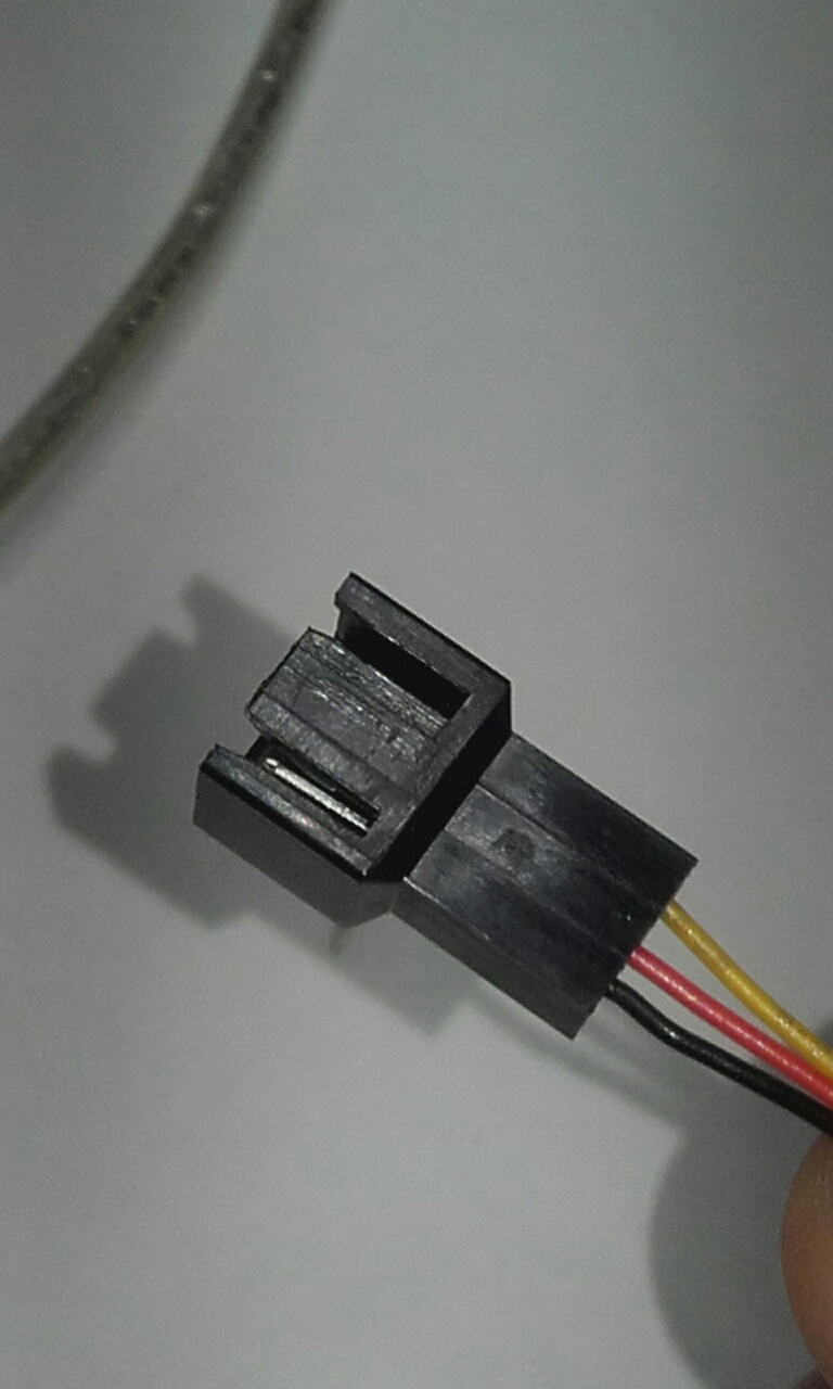

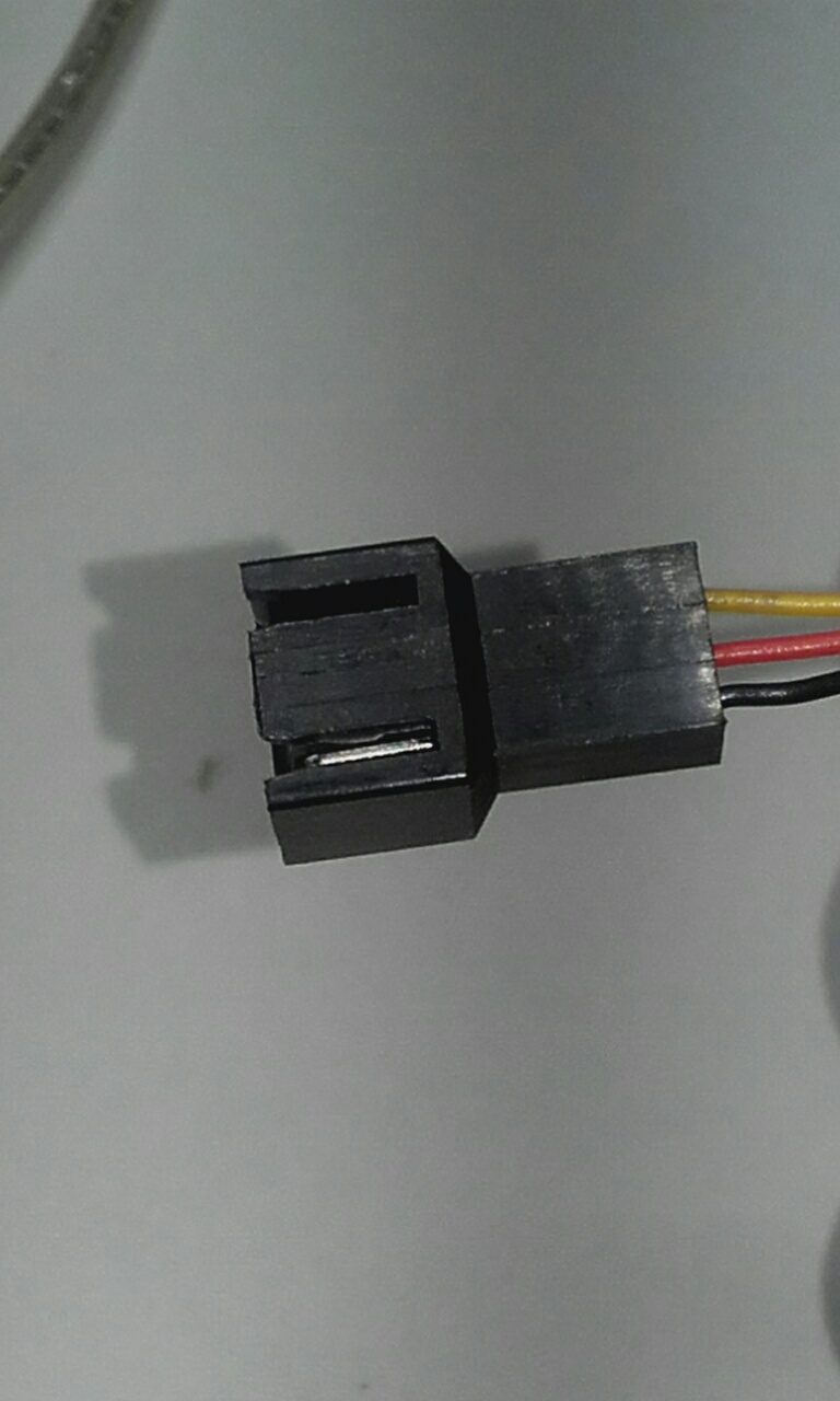

Der Stecker am Omnijoin-Adapter ist ein 4-pin fan header Stecker
Gast #5605066
... war die lakonische Antwort vom Support des Lüfterherstellers.
und ich such mich krumm und dämlich und finde nichts.
Eigentlich wärs ja eine Molex kk Serie, oder?
Grüß Euch !
Weiss wer von Euch, wie dieser Adapter-Stecker heißt und woher ich ihn
beziehen könnte? (Für einen 4-pin PWM Fan)
Vielen, vielen Dank im Voraus
tsch.
Das schaut für mich nach der Mainboard Seite aus also ein Molex KK254
Nachbau für Verlängerungen, ob es sowas in kleinen Stückzahlen gibt weiß
ich nicht, ich würde einfach die Mainboard Version nehmen und Leitungen
anlöten (und mit Schrumpfschlauch isolieren)

Es handelt sich um einen Noctua NF-A4x20 12V 4-Pin PWM
(https://noctua.at/de/products/fan)
Beim sogenannten Extension-Cable ist dieser ja auch drauf, nur wird
nirgends beschrieben, welcher Stecker das ist.
> So jedenfalls sieht man, daß das ein drei- und nicht vierpoliger Stecker
> ist.
Mea culpa. In der Eile den dreidrähtigen erwischt. Wichtig ist das
Aussen, die Schlitze, sonst passt der Molex 47054-1000 (=2,54mm) nicht
rein, egal ob drei oder vier Drähte dran hängen.
Hast recht. Wird mir wohl oder übel nichts anderes übrig bleiben.
