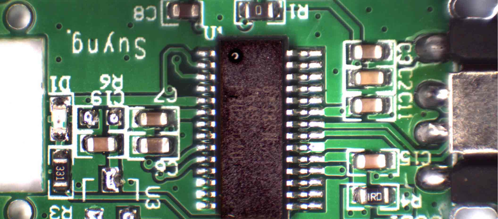

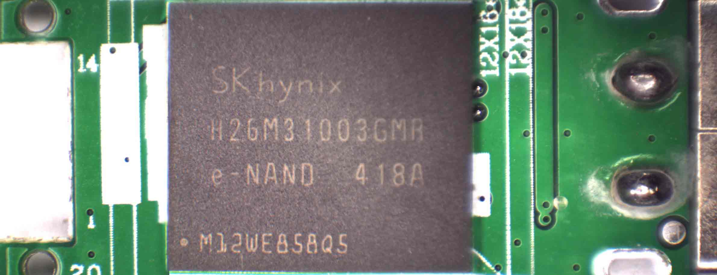

OP #5606417
michael_ schrieb:
> schicke es an die c't Zeitung!
Da ja die Daten noch drauf sind und nicht zur allgemeinen Ansicht
bestimmt sind keine Gute Idee. Der Chip wird zerstört bevor der zum
E-Schrott kommt.
Hab vorher noch, wie gewollt, noch schnell 2 Bilder gemacht.
