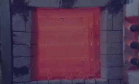

#5605721
Gert P. schrieb:
> Drehe mir nicht das Wort im Mund rum, Rotglut ist m.W. um 800grad
Tja, dann weisst Du eben nicht genug. Der Farbeindruck der Glühfarben
hängt schon von der Umgebungshelligkeit ab. Deswegen arbeiteten Schmiede
früher in abgedunkelten Räumen - was ihnen wieder den Argwohn der
abergläubigen Nachbarn einbrachte -, weil sie dann mit Werkstücken bei
niedrigerer Temperatur arbeiten konnten und das Brennstoff sparte.
Toaster haben auch unterschiedliche und kombinierte Heizsysteme, z.B.
Drahtwickel und Quarzstäbe.

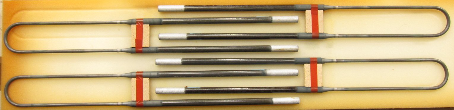

Bei Anwendung an Luft ist, was die Lebensdauer (und in diesem Fall auch
die therm. Ausdehnung) angeht, Molybdändisilizid (Handelsname Kanthal
Super) die erste Wahl bei hohen Anforderungen. Mit niedrigerem
Ausdehnungskoeffizient fallen mir momentan nur noch dotierte
Siliziumkarbidheizer oder Mischkeramiken ein. Bei letzteren habe ich
jedoch keine fundierten Kenntnisse zu den Einsatztemperaturen wegen der
Oxidationsfestigkeit.
Unter Vakuum wird das mögliche Materialspektrum bedeutend größer...

Die Firma Kanthal stellt auch dafür Heizelemente aus SiliziumCarbid und
MolybdänSilizium Kanthal Super her, aber die wollen bei Rotglut auch
nicht angefasst werden, dehnen sich aus, werden weich, und wollen hängen
sonst hängen sie runter.
Das Hauptproblem ist aber die Stromversorgung, so in der Art 180A bei
6V.

#5606165
Felix schrieb:
> kennt jemand eine
> Bezugsquelle für SiliziumCarbid/Kanthal super?Wahrscheinlich kann man
> solchen draht nur in großen Längen kaufen, ich brauche jeodoch nur 10m.
Das sind keine Drähte, sondern ist elektrisch leitfähige Keramik,
für Glasschmelzöfen etc. und selbst die wird weich bei den Temperaturen.
Die gibt es schon
https://www.ebay.de/itm/Kanthal-Super-EL462X1-Heating-Element-NEW-NO-BOX/253664890502
das Problem ist eher die Stromversorgung.
