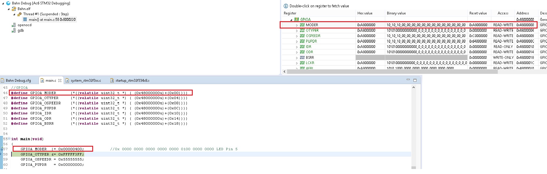

ich arbeite mit den "System Workbench for STM32", was ja sozusagen wie
Eclipse ist. Das Problem ist folgendes:
Das "Flashen" scheint wohl zu klappen, da das Beispielprogramm
(blinkende LED) weg ist. Jedoch läuft meine Programm nicht. Ich habe
festgestellt, dass sich beim Debugging die Werte der Register gar nicht
ändern.
Die Adressen habe ich alle x-mal kontrolliert.
Irgendetwas stimmt da wohl nicht.
Über Hilfe wäre ich sehr Dankbar.

>Ich habe festgestellt, dass sich beim Debugging die Werte der Register
>gar nicht ändern.
Das was du rechts oben rot markiert hast ist die Adresse des Registers.
Wieso sollte die sich ändern? Klick mal auf das kleine weiße Dreieck
links daneben.
