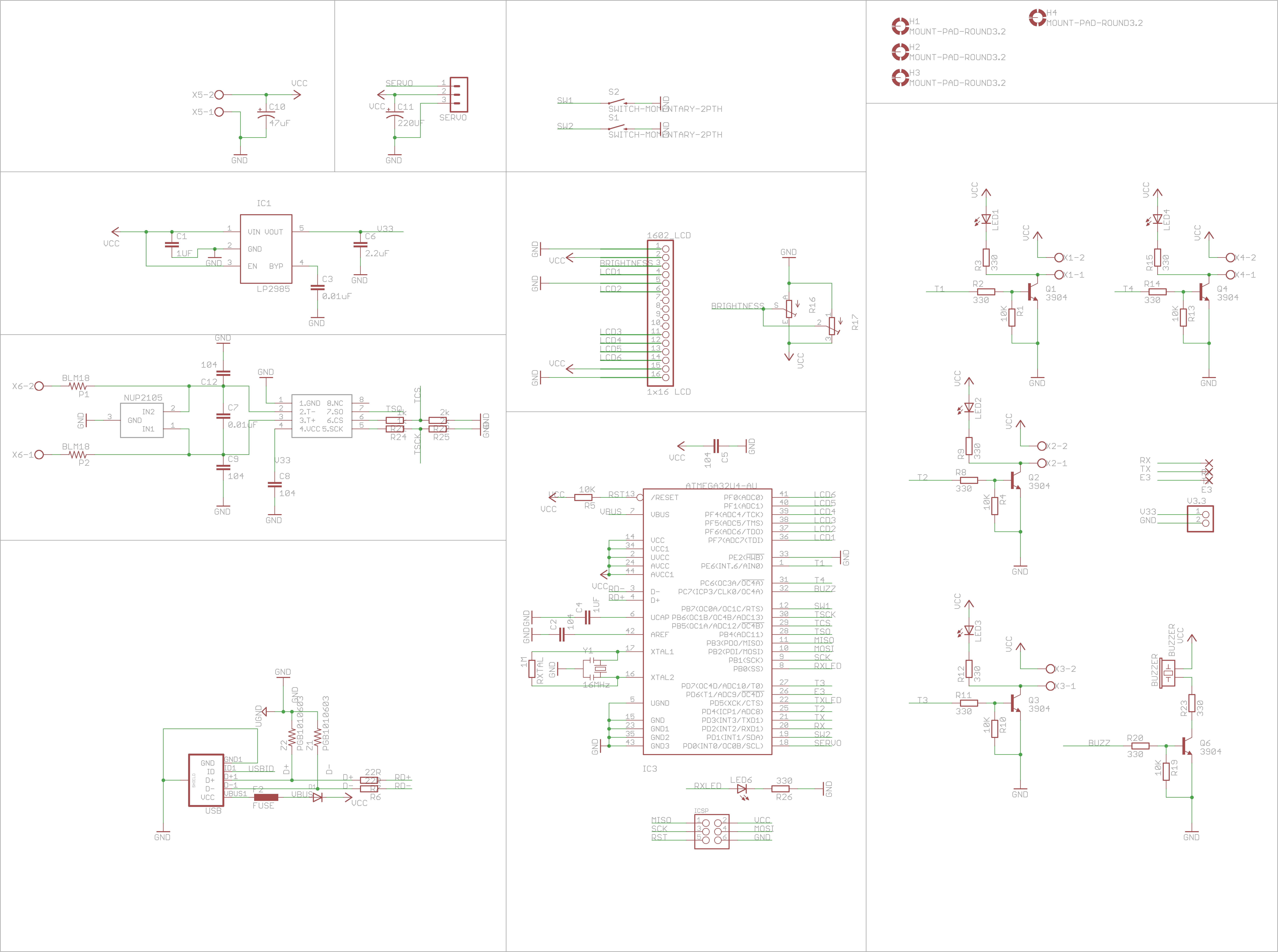

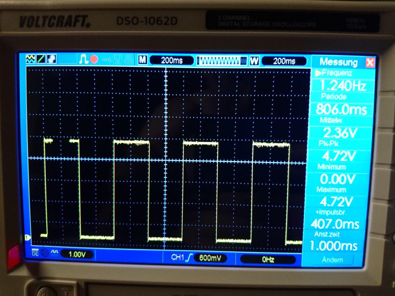

Ich habe eine Platine erstellt mit einem ATmega32U4. Bin gerade am
Testen und hab dazu das Standard Blink Beispiel (leicht abgeänderte
Zeiten) von der Arduino IDE mit einem Programmer aufgespielt. Das hat
auch funktioniert. Also programmieren sollte kein Problem sein. Blinken
tut das ganze auch aber leider 8mal langsamer als es sollte. Ich finde
den Fehler einfach nicht.
Drum die Bitte mir zu helfen.

OP #5606863
Danke euch drei für die schnelle Antwort!
Ich hab versucht dieses Bit zu setzen, in dem ich die Bords.txt
abgeändert hab auf "leonardo.bootloader.low_fuses=0x5e" und dann den
Bootloader aufgespielt hab.
hatte aber keinen Effect, wenn ich dann wieder das Blink Programm über
den Programmer aufgespielt habe.

OP #5607160
Georg M. schrieb:
> CLKPR = 0x80;  // Prepare Clock Prescaler
> CLKPR = 0x00;  // Set Clock Prescaler to 1
Das hat geholfen! jetzt stimmen die Zeiten und nicht nur das Blink
Programm ist korrekt sondern auch LCD und Max31855 gibt Daten her.
